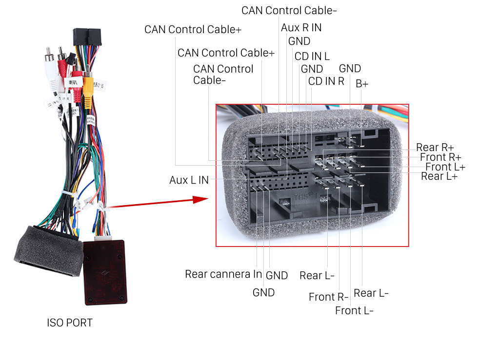

  • Hallo allerseits, ich probiere gerade einen Radio Tausch aus und habe unten den Uconnect 7 entfernt. nun möchte ich euch fragen, welche kabel verbinden was? und wie ist die originale rückfahr Kamera verkabelte im 2019 modell?

  • guck mal hier. vll hilft di Pinbelegung
    ansonsten FAKRA Farben sind eigentlich normiert
    Fakra Gehäuse (Stecker) - A (schwarz) - für RG58 Kabel - ATTB 4698.01
  • Weisst du welches von denen der Mikrophon Stecker ist?

  • Ja das weiss ich, aber ich möchte das originale mikrophon von fiat anschliessen, da es schon schön in der licht abdeckung sitzt über dem fahrer, deswegen frage ich, welcher von den fakra hinter dem handschuhfach das vom mic ist
    das ist bei den China Radios eigentlich immer ein Klinkenstecker und direkt am Radio.

  • Von den fakra ist gar nix Micro
    10 Sekunden google könnte dir die Antwort bringen.
    uconnect 7 pinout - Google Suche
    aber du kannst Micros nicht wild hin und her verkabeln! Da muß die Hardware hinten dran auch passen und dessen Impedanz.
    Mikrofonimpedanz: Was ist das und warum ist sie wichtig?
    Beim Lesen des Datenblatts für ein Mikrofon sind Sie zweifellos auf Werte für die Ausgangsimpedanz, die Nennlastimpedanz oder beides gestoßen. Das Verständnis
    microfono.rocks
    mit Glück passt es, aber die große Chance besteht das es nicht passt weil du keinerlei Daten kennst.

    Danke. Ist halt nicht immer toll zu hören 10 sekunden Google und man findet es, ich kenne mich mit der Elektronik nicht aus und verlasse mich lieber auf jemanden der es kennt, anstelle mich selber des besseren zu belehren. Habe den ganzen Radio selber umbauen können, und alle funktionen wie Lenkrad Knöpfe, Rückfahrkamera etc wieder verwenden können vom Auto und dies war für mich ein grosser Erfolg… Dadurch dass das originale Mic mit pins verbunden wird, werde ich eine andere Lösung suchen. :)
