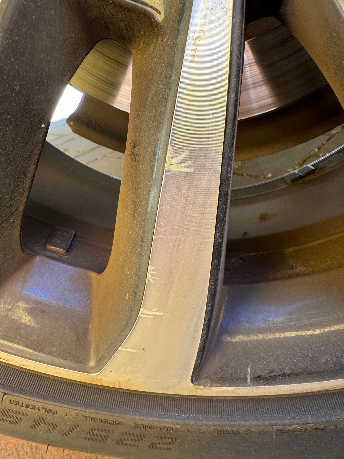

  • Hallo, gestern die Alufelgen aufziehen lassen. Jetzt sind mir an allen Felgen so komische Flecken aufgefallen. Sieht so aus wie Frassgänge von Ungeziefer :) Erst dachte ich an Kratzer, aber das sind sie nicht. Irgendwelche Ideen? Eine Felge hat echt viele von den Dingern und es fällt auf.

  • Oxidiert?
    So was ähnliches habe ich bei meinen auch gleich nach dem ersten Jahr gehabt, seither sind es eine Winterfelgen.
    Dachte da noch es wären Bordsteinkratzer, waren es aber nicht, die hätten dann ja auch parallel zum Felgenhorn laufen müssen.
  • Klarlackschaden,Felgenaufbereiter richtet das :thumbup:
  • Das ist unter dem Klarlack.
    Das kriegst oberflächlich nicht instand gesetzt.
    Der Klarlack müsste abgetragen werden, der Untergrund Plan gefräst und neuer Klarlack drauf...
  • Und ein Jahr später geht der Spaß von vorne los…letztlich ist das wahrscheinlich schlicht Steinschlag und läßt sich nicht vermeiden…Rate ich jetzt mal ganz wild.

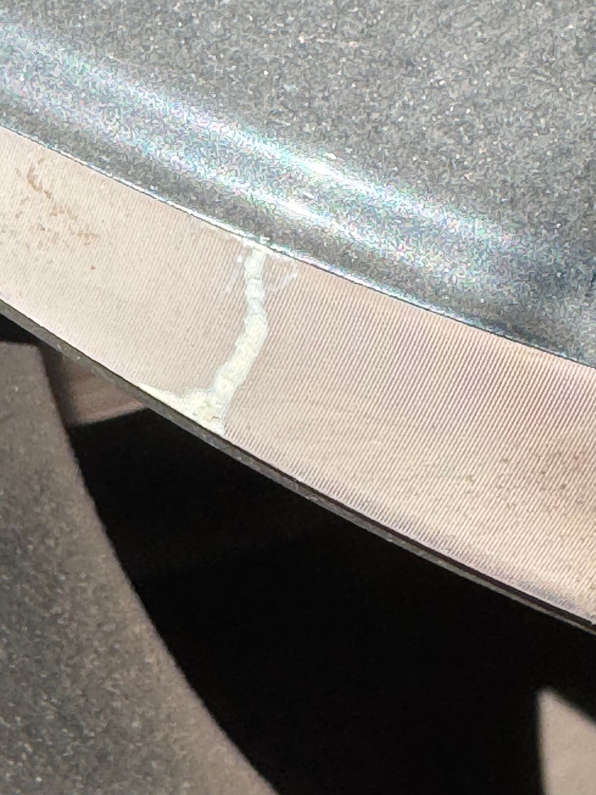

  • Jein.
    Vorrangig kommt das bei Front polierten bzw Glanz gedrehten Felgen vor.
    Anscheinend ist Klarlack irgendwie durchlässig(er) für Fremdstoffe und dadurch kann es zu Korrosion kommen.
    Wir haben auf Arbeit vor Jahren dutzende Sätze Jeep, Chrysler und Lancia Felgen auf Garantie getauscht...
    Alles Frontpoliert/Glanz gedreht und immer an den Stellen ohne farblichen Lack.
    Immer nur unterm Klarlack mit "nacktem" Alu.
  • Hatte das bei meinem Lancia Thema in VIEL größerem ausmaß. Wie hier schon geschrieben wurde: Oxidation unterm Klarlack.
    Nicht schön aber man was soll man machen...
