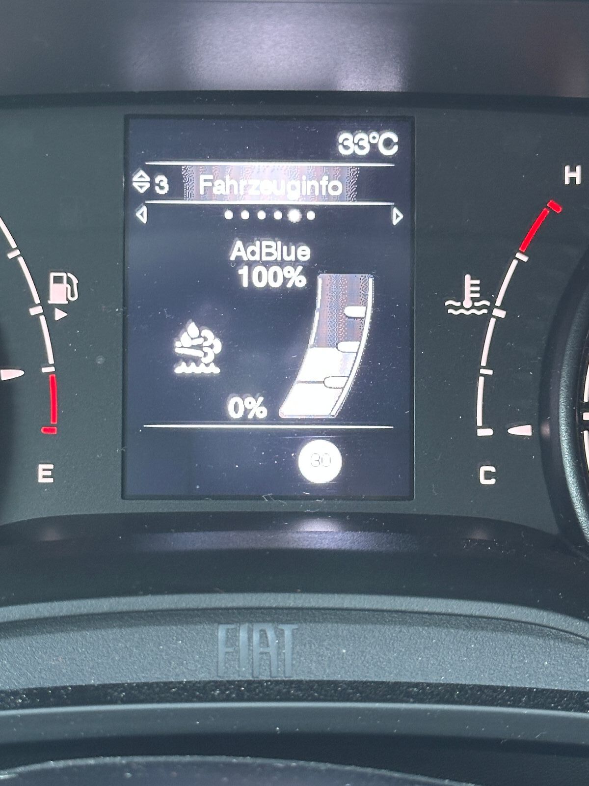

  • Wo kann ich denn den adbluestand ablesen?
    mfg ralph
    Hi,
    du rufst im Bordcomputer das Menü Nr. 3 auf und dann mit der Taste nach rechts durchklicken. Zumindest ist es bei mir so, weiß nicht, ob es da Unterschiede gibt.
    Grüße
    Frank

  • hallo
    bei meinem tipo habe ich den menuepunkt nicht.
    also keine ablue anzeige
    Das würde mich sehr wundern. Unter dem Menüpunkt "Fahrzeuginfo" solltest du (sofern du einen Diesel MIT AdBlue hast) beim Durchblättern einen Eintrag "AdBlue" finden. Das hat normalerweise auch das Basisdisplay und nicht nur das (nicht mehr erhältliche) Premiumdisplay. Mein Leihwagen im Urlaub letztes Jahr hatte diese Anzeige jedenfalls.

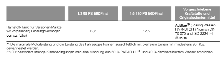

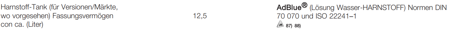

    Schau mal in deine Bedienungsanleitung.
  • Lt. Bedienungsanleitung nur 12,5 L
