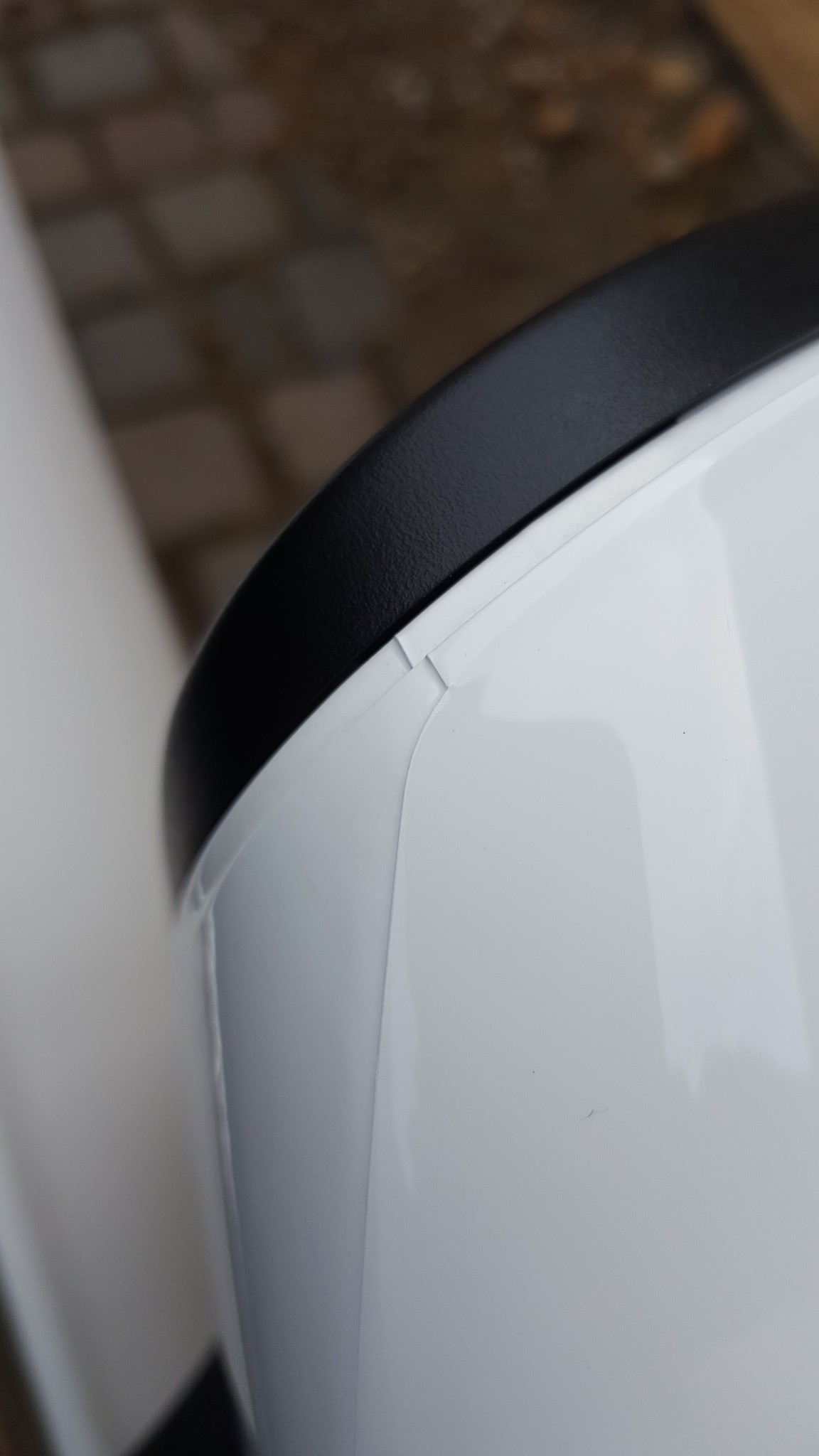

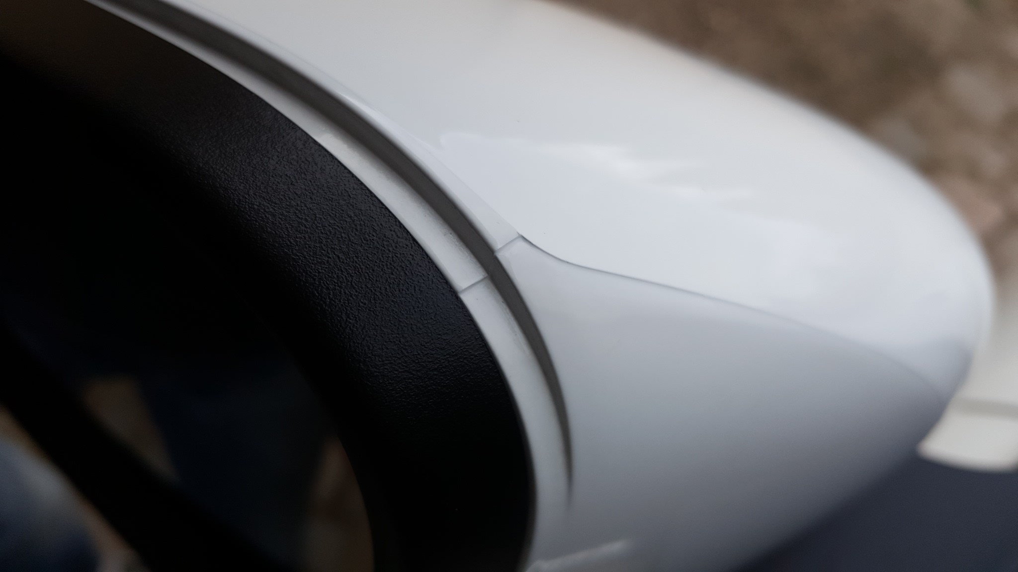

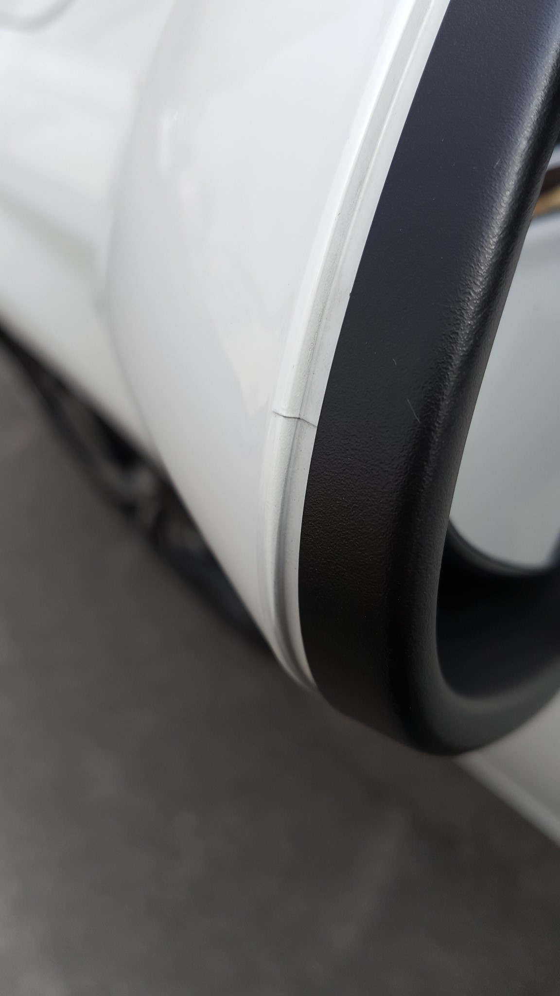

    War heute Autowaschen und als ich so in den Rückspiegel schaute, ups ..... In der Kappe des Rückspiegels sind zwei Risse, der eine längere geht genau einer Kante lang und der andere ist an der Seite. Würde sagen Spannungsrisse - oder .... Werde mal am Freitag beim FFH vorsprechen, mal sehen was er so sagt.
    Habe die Bilder noch einmal in der Galerie unter "sonstiges" gestellt.

    Das sieht wirklich nicht schön aus. Sind die denn "nur" im Lack oder richtig im Gehäuse? Da bin ich mir anhand der Fotos nicht ganz sicher. Vielleicht schlecht lackiert wenn es "nur" im Lack ist?

    Also, war heute beim FFH und wir haben festgestellt, dass es kein Riss ist, sondern ein Grad vom Gießen oder Spritzen der Spiegelschale (auch auf dem Beifahrespiegel). Haben uns noch einen blauen Kombi angeschaut und da war es genauso, bloß es fällt wegen der dunklen Farbe nicht auf. Es hat mir aber keine Ruhe gelassen und ich bin noch in ein weiteres, nahegelegene Fiat Autohaus gefahren. Hier stand 4 verschieden farbige Tipo da und ein ein weißer HB. Der Spiegel vom weißen HB sah aus wie meiner und die Anderen hatten ebenfalls diesen Grad, aber wegen der Farbe nicht so auffällig. Könnt ja mal bitte bei Euch schauen, besonders die, die ein weißes Fahrzeug haben. Wenn das nicht ist, wäre ich für ein Foto dankbar, weil ich dann noch einmal beim FFH vorstellig werde.

    Also......sorry so ganz kann ich das nicht glauben. Es gibt dort eine Gussnaht, aber die geht nicht bis zu dem Rand der direkt am Spiegelsockel sitzt. Ich kann dir leider nichts dazu sagen, meine wurden vernünftig vom Lackierer gefülltert, die Naht sieht man gar nicht mehr, bei den Kunststoffspiegeln war da minimal das man die Vergussnaht da sah.
