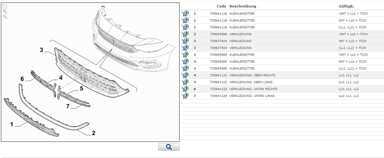

    Bin auch auf der Suche nach dem Kühlergrill des Dodge Neon.
    Ich habe das ePer von Langer durchsucht. Die Teilenummern wurden nicht erkannt.
    Kannst du uns bitte einen Link der Internetseite schicken??
    Gruß Flo
    Mein Fiat: Fiat Tipo Sport 5-Türer, 1.4 T-Jet 120 Ps, Bicolore Schwarz/Rot, Vollausstattung
  • Mopar-Teilenummer vom Dodge Logo falls die jemand braucht: 68103411AA
    (ist das gleiche Logo wie beim Dodge Durango 2012-2016)

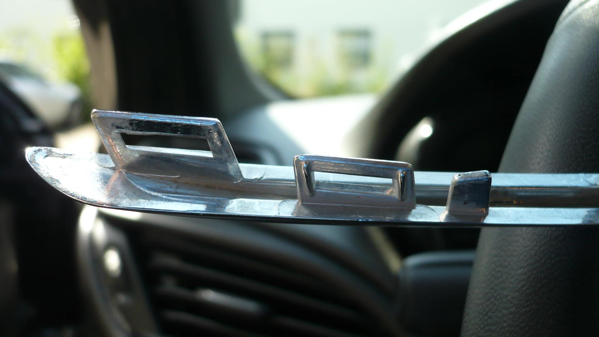

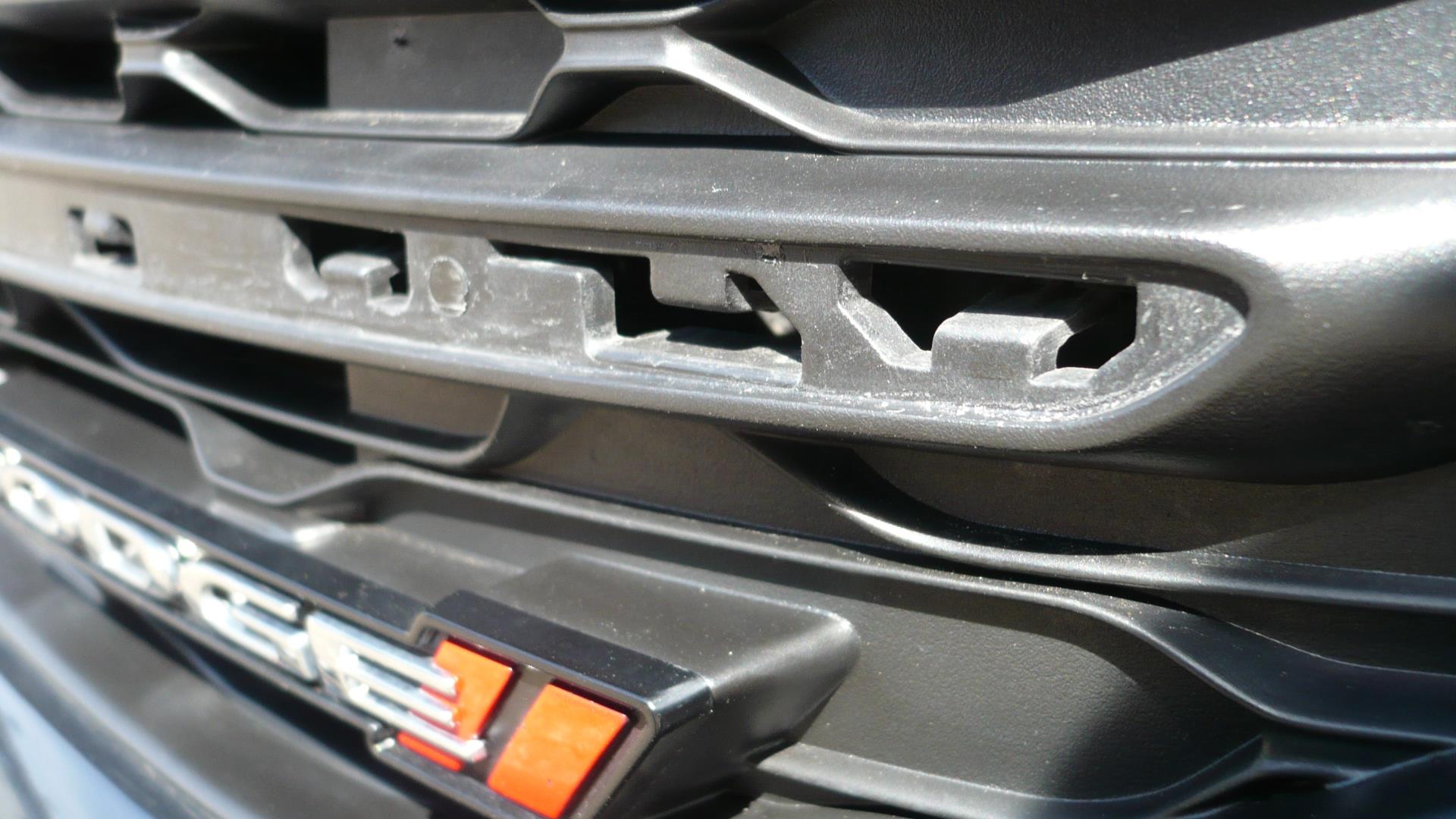

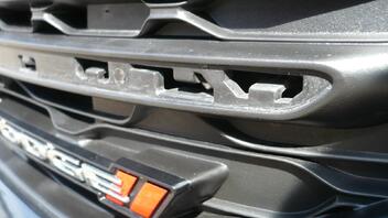

    Ich befürchte jedoch, dass da noch Befestigungsmaterial für die Chromleisten nicht in der Liste der Teilenummern kommt, aber dazu gehört. Hat da einer von euch eventuell mehr Informationen? Denn bei mir lösen sich ständig die Chrom-Leisten. Meine Chrysler-/Dodge-Werkstatt weiß nicht wieso, meint die seien da doch geclipst. Aber die Leisten kann man ohne Aufwand raus ziehen - sind also nur gesteckt und da kommt auch kein Clipsgeräusch beim Einstecken. Das kann so nicht halten. Ich bin da mittlerweile so genervt, dass ich überlege wieder den alten Fiat-Grill dran zu machen. Aber vielleicht hat da einer von euch eine Info.
  • Ich würde sie einfach mit bisschen Kleber ( Karosseriekleber, Silikon oder ähnlichem) fixieren. Die muss man eigentlich eh nie mehr wieder ab machen.
  • Wenn man dran kommt könnte man von hinten auch einen Kabelbinder durch die Öse ziehen, dann kann er auch nicht mehr zurück.
  • An Karosseriekleber/Silikon habe ich garnicht gedacht - könnte funktionieren, da wäre die Klebefläche größer als das bisschen seitlich mit doppelseitigem Klebeband was in meinem Experiment nicht funktioniert hat. Werde ich mal ausprobieren. Manchmal sieht man die naheliegendste Lösung nicht.
