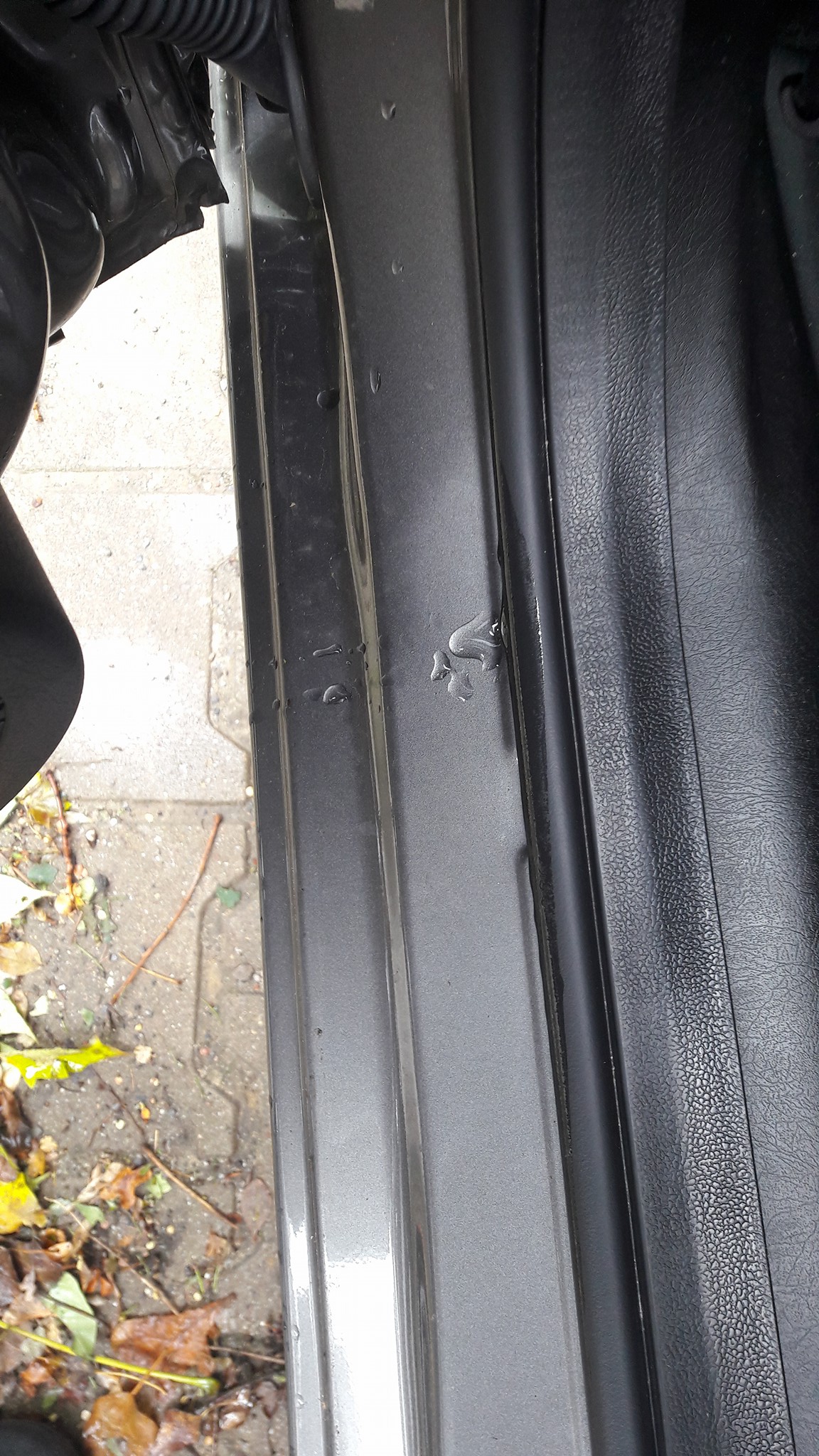

    denke hier sieht man recht gut, welche Stelle ich als Ursache des Wassereintritts meine, dass die äußere Dichtung eigentlich zu kurz ist, und die Dichtung selber ist auch noch offen, also füllt sie sich selbst auch mit Wasser, und auch Salz im Winter, was ihre Lebensdauer auch nicht gerade verlängern wird.
    war heute morgen in der Werkstatt, und die haben mich nach Rücksprache mit Fiat nächste Woche zu einer Dichtigkeitsprüfung (ist das überhaupt ein Wort?) bestellt. das ganze soll ca. 2-3 Stunden dauern, mal sehen was dabei rauskommt.
    Mein Fiat: Tipo 1,4 l 95 PS Lounge Hatchback
  • Also ich hasse es, dich enttäuschen zu müssen, aber das ist völlig normal so! Die Dichtungen sehen bei jedem Tipo so aus. Ich halte es auch für ausgeschlossen, dass dein Wassereinbruch daher kommt. Warum? Du hast die äußere Dichtung, welche hier an der Tür zu sehen ist und die deshalb genügt, da die B-Säule dort ansteigt und nach oben verläuft, da könnte es gar kein Wasser reindrücken.
    Dann ist noch eine Dichtung am Türrahmen der Karrosse, die ebenfalls abdichtet. Da müsste es mit dem Teufel zugehen, wenn da Wasser den Weg findet. Hier ist die Frage ob eventuell ein Verschlusspropfen am Unterboden undicht ist, oder ein Ablauf der B-Säule. Sehr kurios das Ganze! Halt uns auf dem Laufenden
    Tja und das mit der offenen Dichtung...naja das Auto ist günstig konstruiert, da wirst du keine Dichtungen groß mit anvulkanisierten Verschlusspropfen finden! ;) Gut möglich das es nicht ewig hält, aber diese Dichtung kostet 10 Euro, wenn man sie überhaupt einmal wechseln muss, ist das ein Beinbruch. ;)

    Ich bin täglich bei Wind und Wetter unterwegs, teilweise Starkregen. Meine Dichtung ist genauso kurz und der Tipo stets furztrocken...ich bin sehr gespannt was da rauskommt.

    Ich habe vorhin ein Foto von der Stelle nach einer Regennacht gemacht, da kann man schon mal erkennen, dass das Wasser beinahe in den Innenraum eingetreten wäre.

  • sorry aber die Dichtung bei der giulietta sieht auch so aus und es tritt auch kein Wasser ein ^^ also ich bin mal gespannt was deine Werkstatt findet :rolleyes:

    Ich bin ja auch viel unterwegs, Wetter kann ich mir nicht aussuchen, aber so wie auf dem Foto sieht es bei mir nicht aus. Auch wenn ich mal ordentlich mit dem Hochdruckreiniger drüber gehe habe ich hinten im Türbereich kein Wasser stehen bzw. nicht solche Wasserspuren. Vielleicht ist bei dem HB vom BierKanonier die Tür schlecht eingestellt oder so? Normal ist das in dem Umfang jedenfalls eher nicht, unten in der Kante vielleicht noch, aber nicht so weit oben an der Tür!?

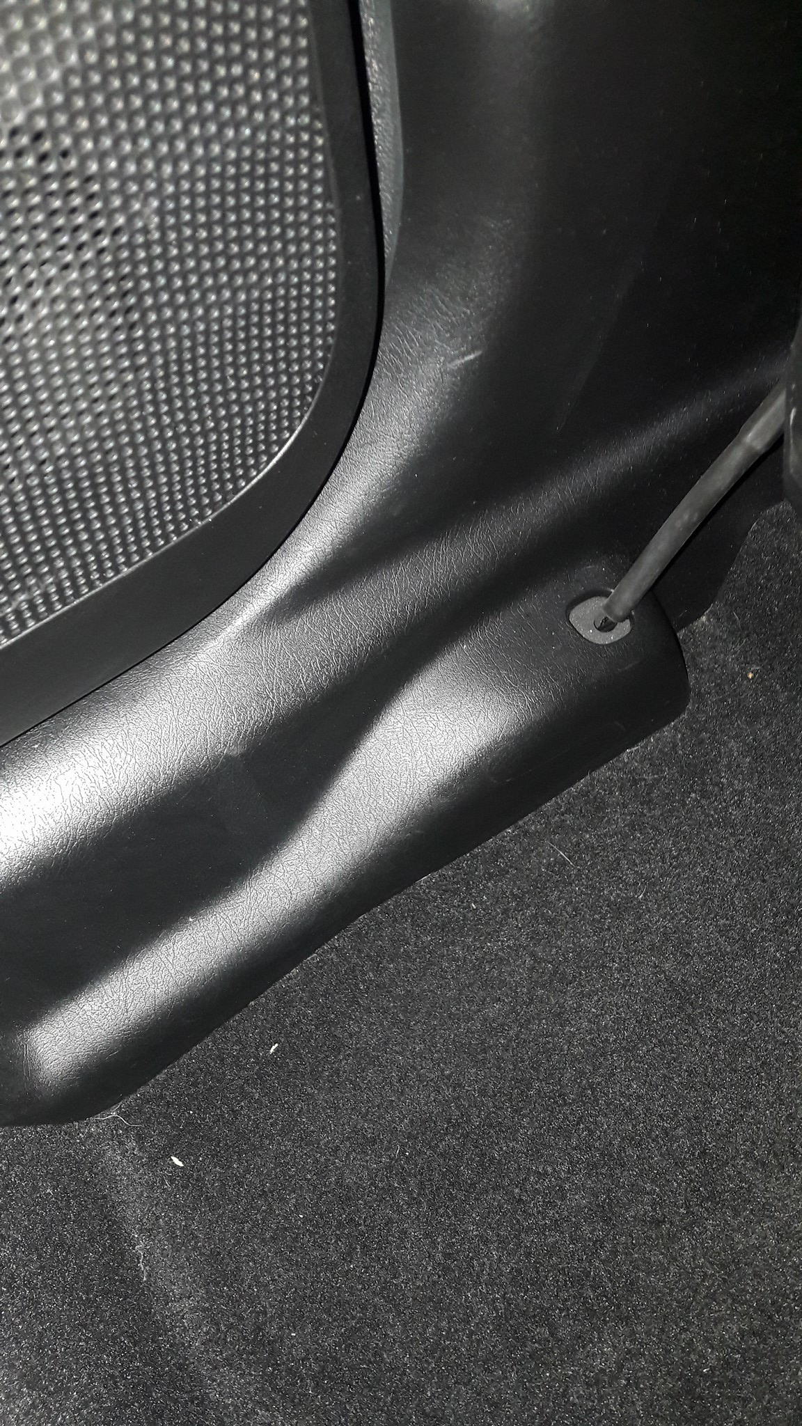

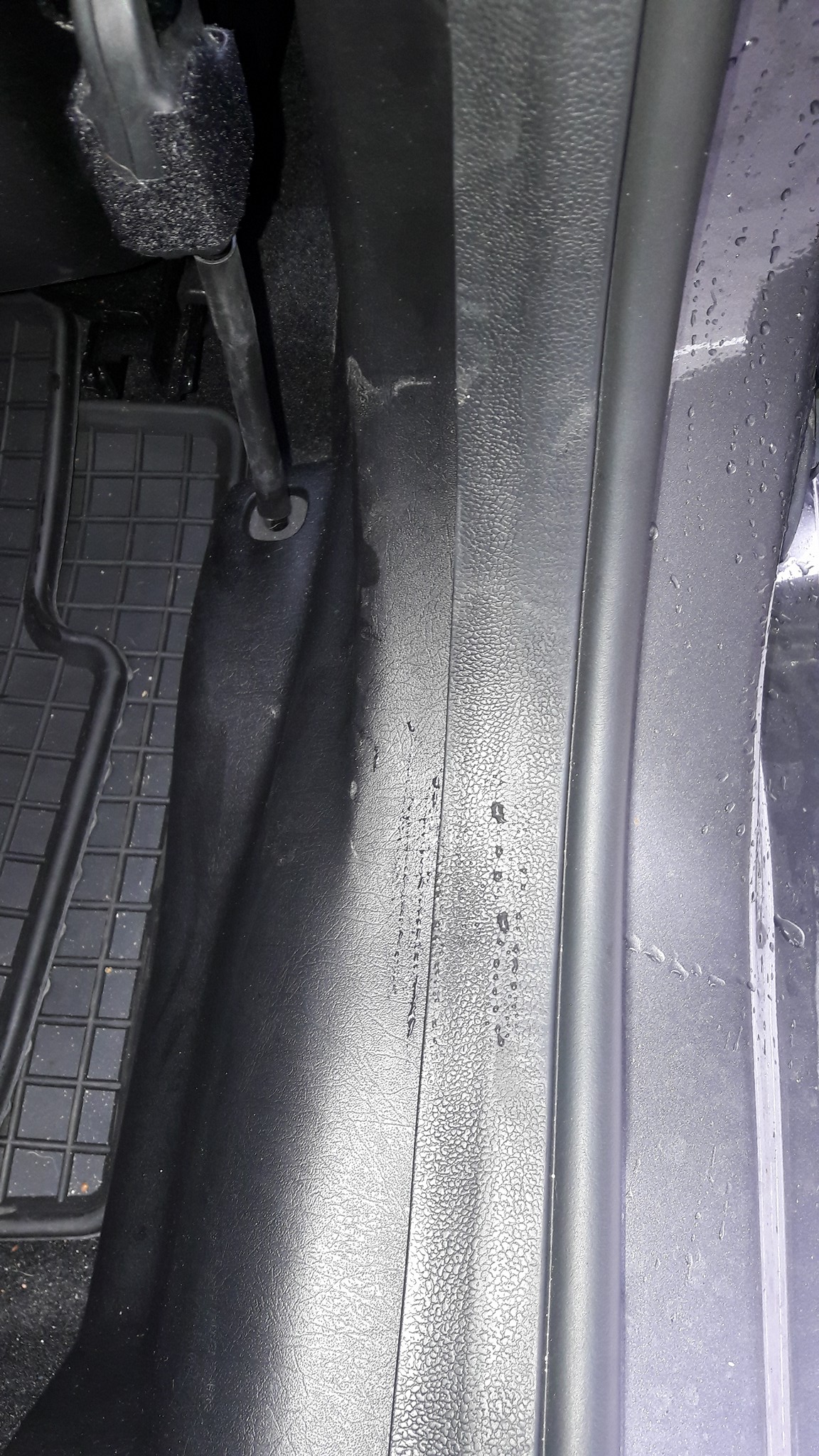

  • So, da bin ich wieder, bei dem großen Bild sieht man die leichte Schattierung an der bei der Regenfahrt das Wasser eintrat. Auf dem nächsten sieht man wie es von außen an der Stelle eindringen wollte. Und auf der rechten Seite sieht man, leider leicht verwischt, wie es dort leicht eingedrungen ist. Allerdings sind das jetzt die Ergebnisse nach der Waschanlage, glücklicherweise sehr gering, ich muss jetzt die nächste echte Regenfahrt abwarten. Ich sehe es genauso wie Bierkannonier, dass die Dichtung zu kurz sein könnte. Aber selbst dann dürfte es an der inneren Dichtung nicht eindringen. Also ich bin mit Sicherheit kein Hysteriker, aber das Wasser trat bei der Regenfahrt so stark ein, dass auch die Gummimatte leicht mit Wasser gefüllt war und der Fußraum klitschnass war. Ich berichte nach.

  • So war gerade in meinen Waschstraße gewesen und hab es auch mal kontrolliert es war alles furztrocken gewesen und die Gummidichtung siecht bei mir genau so aus wie bei dir.
    Du hast den Wagen doch gebraucht gekauft wenn ich mich recht erinnere nicht das der Vorbesitzer einen Unfall hatte und da was verzogen ist.
