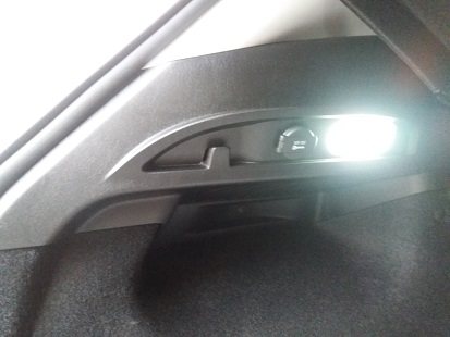

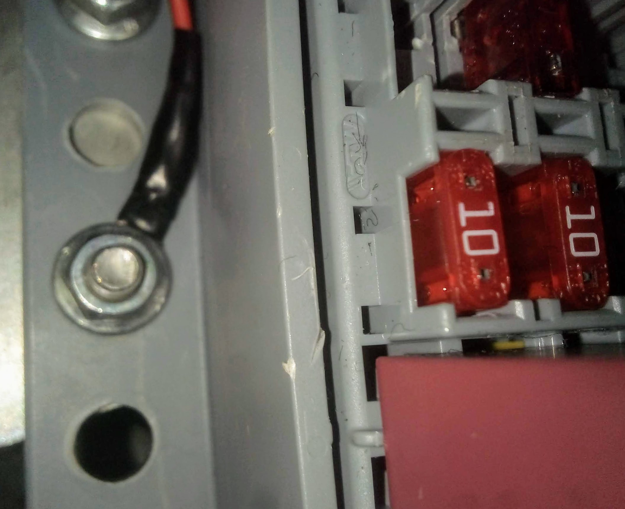

  • moin,
    also habe mich selbst heute dran gemacht die dose nachzurüsten.
    Habe mich allerdings für die eimfache varriante mittels stromdieb via sicherung entschlossen.... denke das ist eine gute wenn auch nicht ganz saubere sache. aber es hängt ja auch nicht mehr dran als die dose...
    ich hatte nur ein problem, die mutter die den sicherungskasten hält war als masse völlig ungeeignet, mit dem multimeter gemessen war alles gut aber stecker rein nix tut sich...
    habe jetzt die masse an der schraube für die rückleuchte abgehriffen, da funzt alles, aber das für mich keine dauerlösung...
    wo finde ich beim kombi (in der nähe der sicherungen im kofferraum) einen guten massepunkt ohne die ganze verkleidung abzubauen? habe da auf anhieb nix gefunden.
