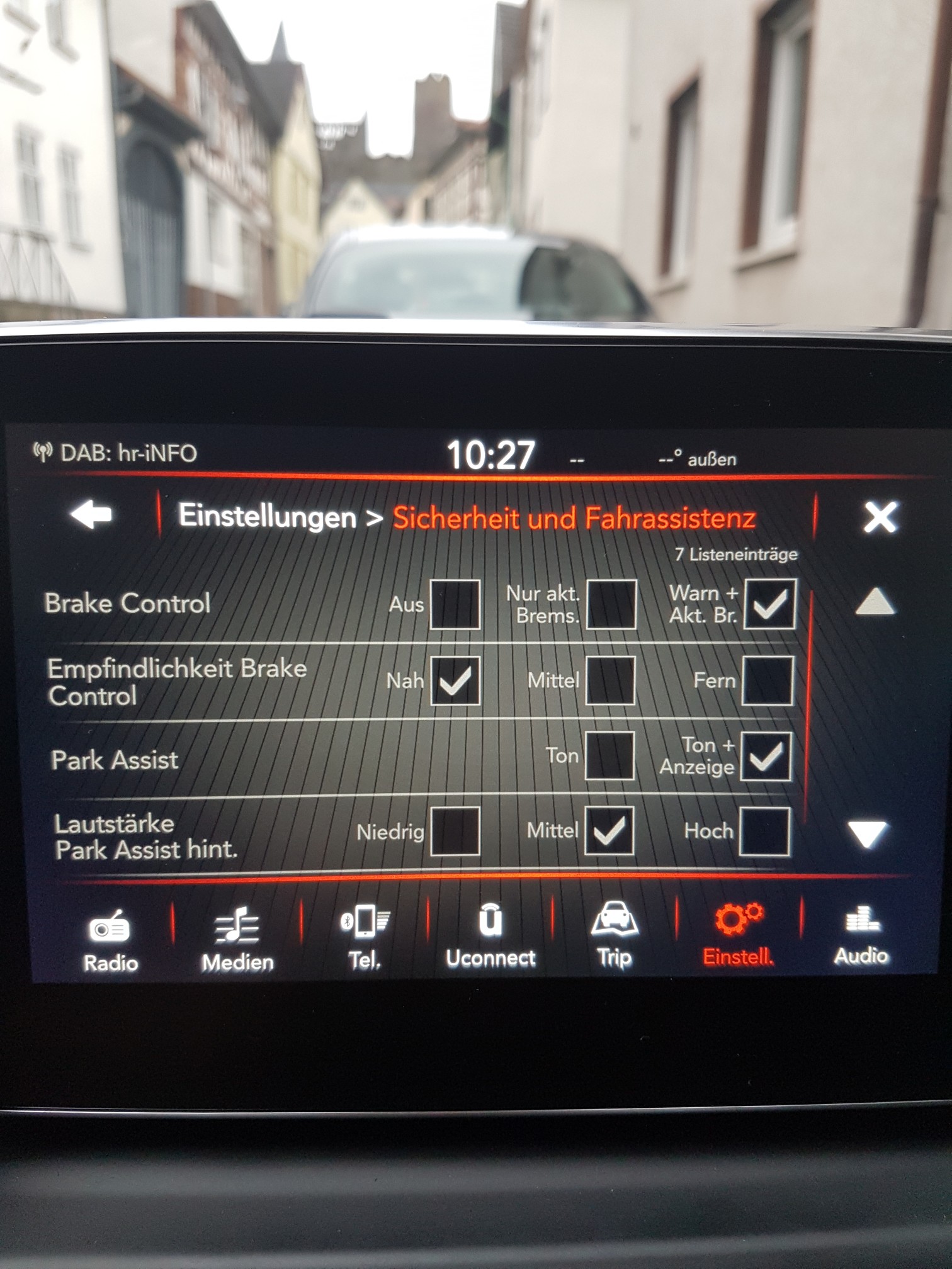

  • Und der Notbremsassistent scheint nur mit dem adaptiven Tempomaten zu funzen, bei der von mir gefühlten Bremsleistung des Tipo traut sich das Auto schon sehr nah an den Vordermann, näher als ich mich testen traue.
    Der Alfa hat schon wesentlich früher abgebremst (ACC hatte ich dort nicht).
    Grüßle, Guenne
    Notbremsassistent funktioniert auch ohne ACC, du musst ihn nur richtig im U-Connect einstellen, ich hab ihn noch nicht getestet, aber stell ihn mal auf fern, evtl hilft das.
    Muss mal auf ADAC Trainingsgelände, die haben Styroporwürfel, würd auch gern mal sehen wie das System reagiert.

    Notbremsassistent: Habe das Teil auf Mittel eingestellt und es ungewollt ausprobiert :S
    Vor mir einer abgebogen und wie immer weiterrollen lassen mit 60 und plötzlich kurzes gepiepse und
    Vollbremsung, das auch das ABS eingegriffen hat :S :cursing: :whistling:
    Im ersten Moment: Öha was war das???
