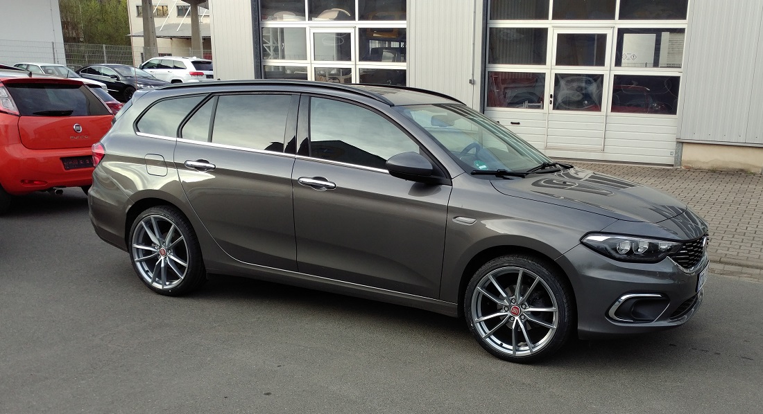

  • Exakt 35mm vorn und 33mm hinten runter gekommen (halb voller Tank)
    Könnte aber noch 1cm tiefer dann wäre es perfekt.
    Leider sind dann auch gekürzte Dämpfer notwendig da die Vorspannung nicht mehr gewährleistet wäre. Zudem müssten dann bestimmt auch die Anschlagpuffer gekürzt werden.
    So bin ich erstmal zufrieden.
