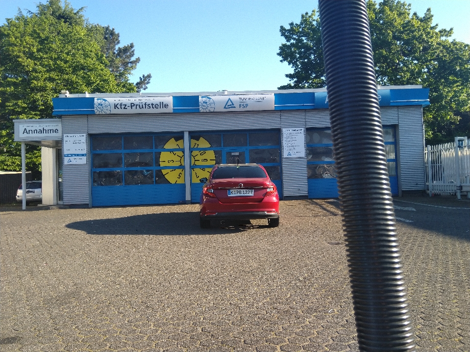

Wer ist der Erste beim TÜV?
  • Welches Baujahr hast Du!? Und Kilometerstand!?
    Glückwunsch!!
  • Der Tipo ist einfach ein unglaublich zuverlässiges Auto. Top. :thumbup:
  • Warten ...
  • Pole position. :thumbup:
  • riskant, denn sie haben die Quote an Durchfallern für den Tag definitiv noch nicht erreicht ;)
    Musste die Position erst Mal räumen. Mein Haus- und Hoftuner sein Auto steht dort. Gewindefahrwerk und es geht nicht mehr hoch.... Prüfer gut gelaunt zum Tipo "ach, die Federn habe ich ja abgenommen".

  • Musste die Position erst Mal räumen. Mein Haus- und Hoftuner sein Auto steht dort. Gewindefahrwerk und es geht nicht mehr hoch.... Prüfer gut gelaunt zum Tipo "ach, die Federn habe ich ja abgenommen".
    :1f602: :1f602: :1f602: läuft würde ich sagen.
  • Der Prüfer ist ein Multitalent. Ist während des Prüfprozesses durchgehend am Telefonieren. Stress zu Hause!? Bitcoins unauffindbar!? Geliebte macht Druck!? Fragen über Fragen.... :D
  • So, das Ergebnis steht fest. Erst Mal keine Plakette da das Tragbild der vorderen Bremsscheiben mangelhaft ist, und zwar nur innen. Bremswerte ansonsten top. Murmelte was von das die Bremsscheiben reissen können. Naja, lass ich Mal so stehen.

  • Ist während des Prüfprozesses durchgehend am Telefonieren. Stress zu Hause!? Bitcoins unauffindbar!? Geliebte macht Druck!? Fragen über Fragen....
    Das konnte dann ja nicht gut gehen. Da kamst Du als Ventil gerade recht.......... ;(
    O.k., Scheiben und Klötze habe ich ja im Auto liegen, also Werkstatttermin machen und dann die Plakette abholen.
    Sonst war nix dran. Alles supi!!
    Kannste doch fix selber machen, Räder runter, Sattel zurückdrücken und abschrauben, Scheiben abschrauben und Sitz putzen, neue Scheiben drauf. Alte Beläge raus, Sattel putzen, neue Beläge rein und alles wieder dran. Dann stehst Du in unter 2 Stunden wieder bei ihm auf der Bühne.
