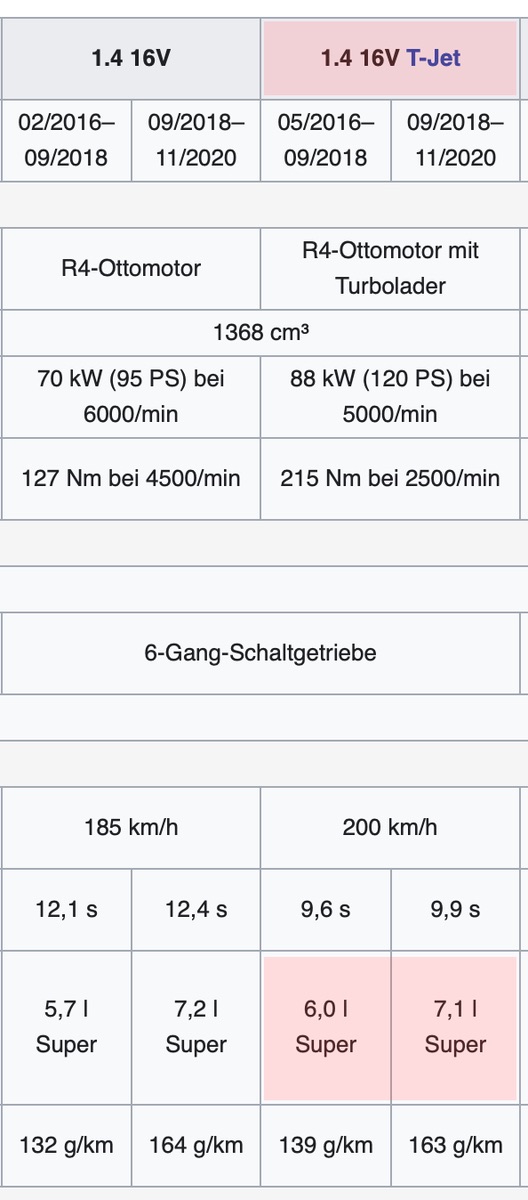

  • Mal die harten und objektiven Fakten heran gezogen weiß ich gar nicht was ihr hier rummeckert....im Drittelmix ist der Verbrauch doch top, lernt mal vernünftig Auto fahren. :D
    Das sind die Verbräuche NEFZ (links) und WLTP (rechts). Das suggerierte Gefälle nach WLTP habe ich ja schon einmal moniert. In dem Kontext ist der NEFZ einfach viel näher an der Realität dran, weil er auch die reale Tendenz zwischen den beiden Antrieben darstellt, er trifft halt logischerweise keinen realen Durchschnittsanwender, aber das kann man von einem Normverbrauch auch nicht erwarten.
    Ginge man nach dem WLTP, müsste man beim T-Jet meinen, dass man das sparsamere Modell hat, dabei verbraucht er in der Realität knapp 15% mehr als der FIRE. Im NEFZ war es wenigstens noch so, dass der in der Realität sparsamere Motor auch im Normverbrauch sparsamer war. Dabei stellt der NEFZ i.d.R. grob die untere Grenze bei den realen Verbräuchen dar, während der WLTP in meinen Augen beim Verbrauch nicht wirklich sinnvoll eingeordnet werden kann, insbesondere wenn man bedenkt, dass der Zyklus länger ist und die Schaltvorgaben nicht mehr existieren.
    Schön wäre es ja, wenn man endlich von dieser nervigen kombinierten Angabe wegkäme, die hilft nämlich niemandem.
    Wenn ich unseren FIRE betrachte, liegt dieser im Pendelbetrieb mit 7,5km Strecke pro Fahrt über Landstraßen (ca. 5km) und Stadt (ca. 2,5km mit 3 Ampeln auf 500m, welche unabhängig von einander schalten dürfen ...) bei einem Verbrauch laut Bordcomputer von ~6-7l/100 km. Sprich ich schaffe den WLTP-Verbrauch nicht einmal beim Pendeln, vom Gesamtschnitt ganz zu schweigen, welcher durch die Langstrecken deutlich niedriger ist als der WLTP.

  • Ich denke, man muss die Schaltpunkte genau einhalten. Vermutlich untertourig und extrem frühes Hochschalten, sprich praxisfern und nicht auf Haltbarkeit des Motors ausgelegt.
    Ja, genau dieses Verhalten konnte ich auch beim Dualogic feststellen,
    er war sehr sparsam.
  • Das war glaube ich nicht die Angabe für WLTP und NEFZ, da liegt meine ich eine Abgasnorm dazwischen (6d/6dtempt).
    Nicht das es eine Rolle spielt, aber ist ein schönes Gefühl zu klugscheißen. ^^
    Im WLTP gibt es nur noch Schaltpunkte nach der Empfehlung des Fahrzeugs und der Fahrstil wird durch den Zyklus vorgegeben.
    Untertourig, sprich unter Leerlaufdrehzahl, fährt vermutlich niemand, jedoch dürfte es klar sein, dass man für niedrige Verbräuche insbesondere bei Konstantfahrt möglichst zwischen 1000-1500U/min liegen sollte. Schädlich ist der Drehzahlbereich unter der Leerlaufdrehzahl, jedoch erreicht man die i.d.R. nicht wirklich. Für die Haltbarkeit des Motors sind Drehzahlen knapp über Leerlaufdrehzahl kein Problem, einfach weil es keinen Grund gibt, warum ihm das schaden sollte.
    Der Witz ist, dass im WLTP durch die Berücksichtigung der Schaltpunktempfehlung sogar tatsächlich mit weniger Drehzahl gefahren wird als im NEFZ, welcher mit seiner fixen Schaltpunktvorgabe diesbezüglich sogar eher nachteilig für den Verbrauch war.
    Die neue Abgasnorm ändert am Verbrauch fast gar nichts, weil auch am Motor nichts relevantes in der Richtung geändert wurde. Es zeigt einfach sehr anschaulich, wie relevant das Fahrprofil ist, weil genau das der Unterschied zwischen NEFZ und WLTP ist. Im NEFZ wird sehr defensiv mit unnötig hoher Drehzahl gefahren und im WLTP wird unnötig aggressiv mit niedrigerer Drehzahl gefahren. Lustigerweise ist das Schaltverhalten am Ende weniger relevant, als das eigentliche Fahrverhalten, was einem beim persönlichen Verbrauch auch zu denken geben sollte.
  • Da widerspreche ich aber mal energisch....mit jeder neuen Abgashürde über die der Tjet gequält wurde stieg der Verbrauch.
    Sehr anschaulich hier im Forum bei den Leuten zu beobachten.
    Da mache ich mich ja gerne "lustig" drüber bzw. mangelt es mir am nötigen technischen Wissen das zu verstehen.
    Der Wagen verbrennt zwar mehr Benzin nach neuer Abgasnorm, stößt aber weniger Schadstoffe aus?!?
