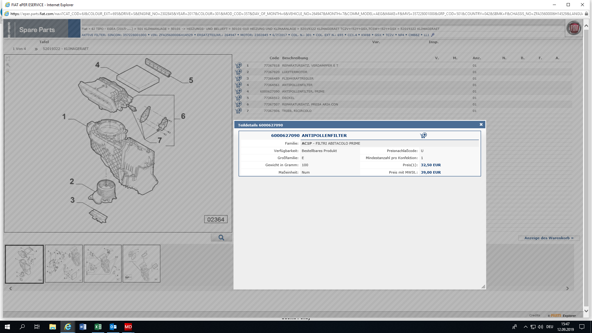

  • Falls ihr die OE-Nummer oben nicht lesen könnt...hier ist sie nochmal: 6000627090.
    Diese Nummer ist beim FCA-Dealer im System hinterlegt.
  • Das ist dann dieser "Premiumfilter"?
    Ja genau. Nennt sich bei FCA "Polyphenol- oder Prime-Filter"

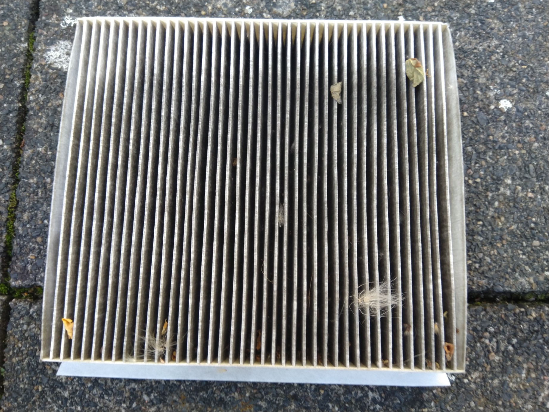

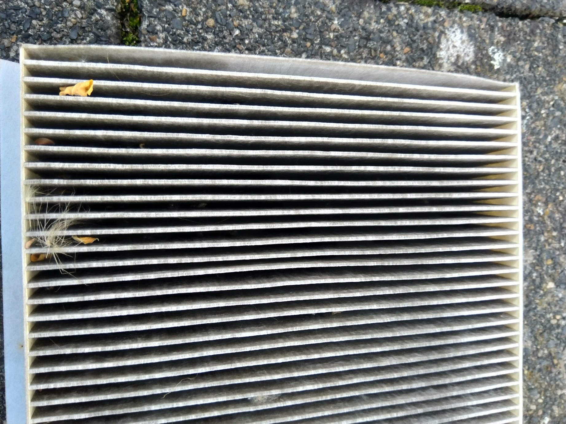

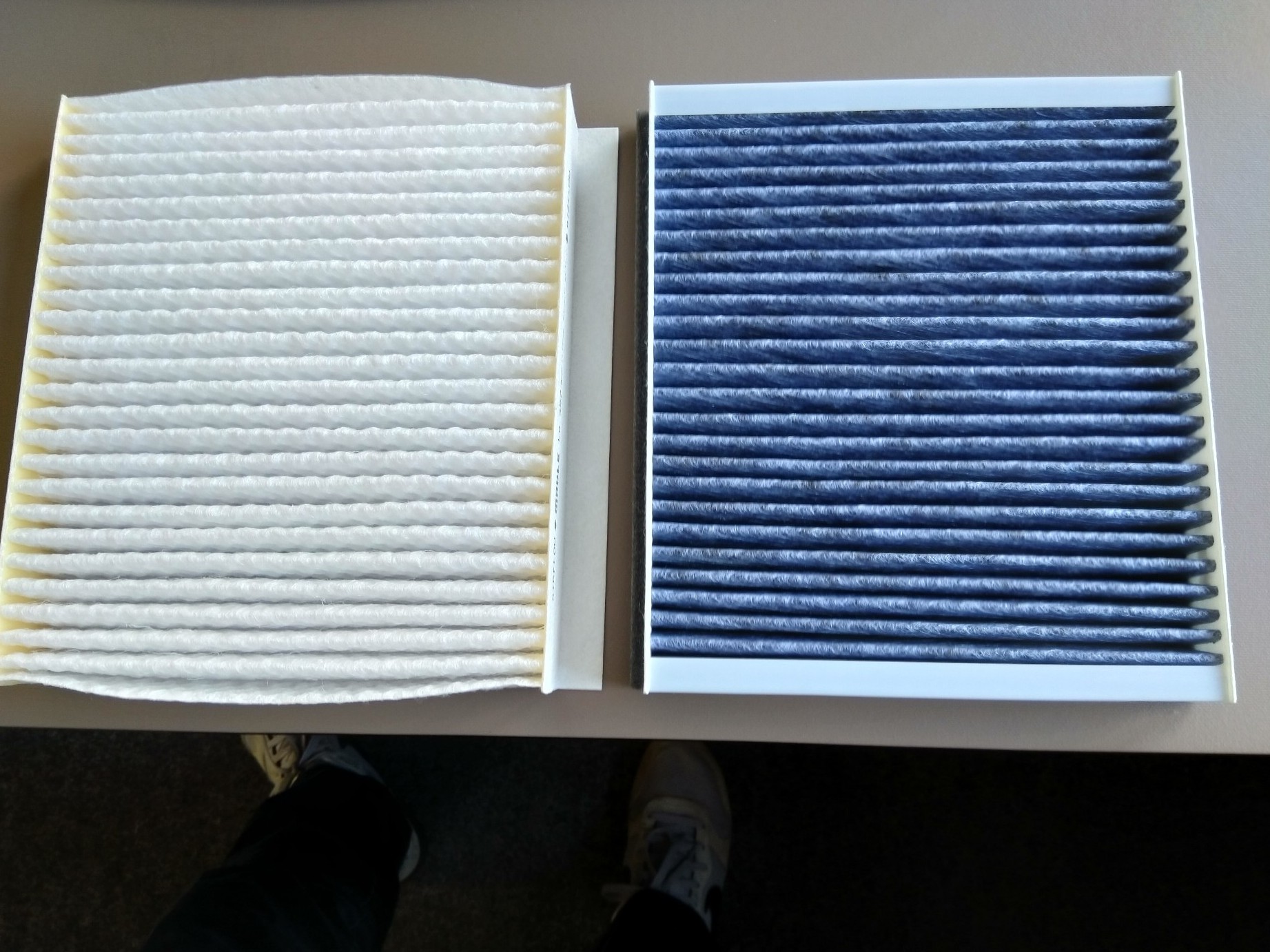

  • So, habe jetzt endlich mal den neuesten Filter eingebaut und als ich den alten „Papierfilter“ rausgeholt habe, der meine ich ca. ein halbes Jahr drin war, war ich schon etwas erschrocken. Dass der so verschmutzt aussah hätte ich nicht gedacht und es könnt erklären warum die Kids häufiger der Meinung sind es würde im Auto so komisch riechen. Mir fällt das ja gar nicht mehr auf... Mal sehen, ob diese Kommentare jetzt verschwinden mit dem neuen Filter.
    Einbau war in 5 Minuten erledigt! Sehr easy, insbesondere mit dem Video hier auf Seite 1.
    Das ist der Alte:

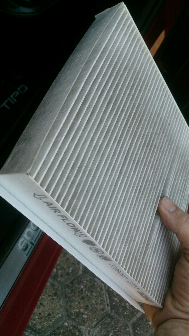

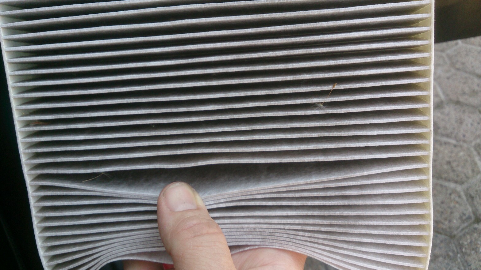

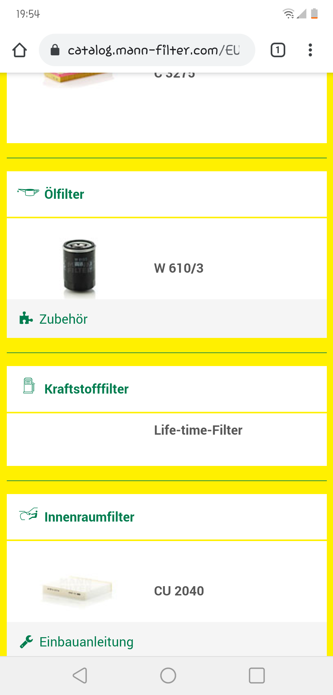

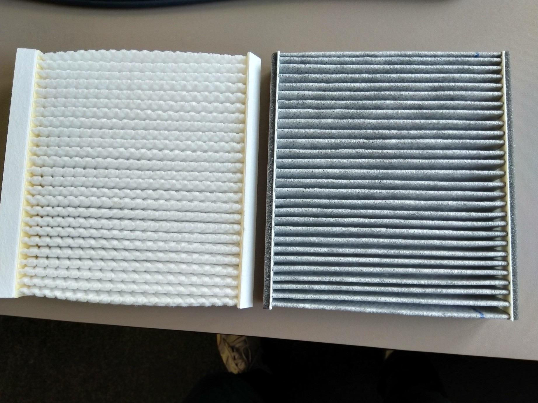

  • So neuer Filter ist drin, passt perfekt.
    Dafür das ich den alten mann filter cu 2040 erst vor ca. 4 Monaten gewechselt habe sah der aber schon wieder fertig aus.
    Den Rest kann ich erst in ein paar Tagen sagen.

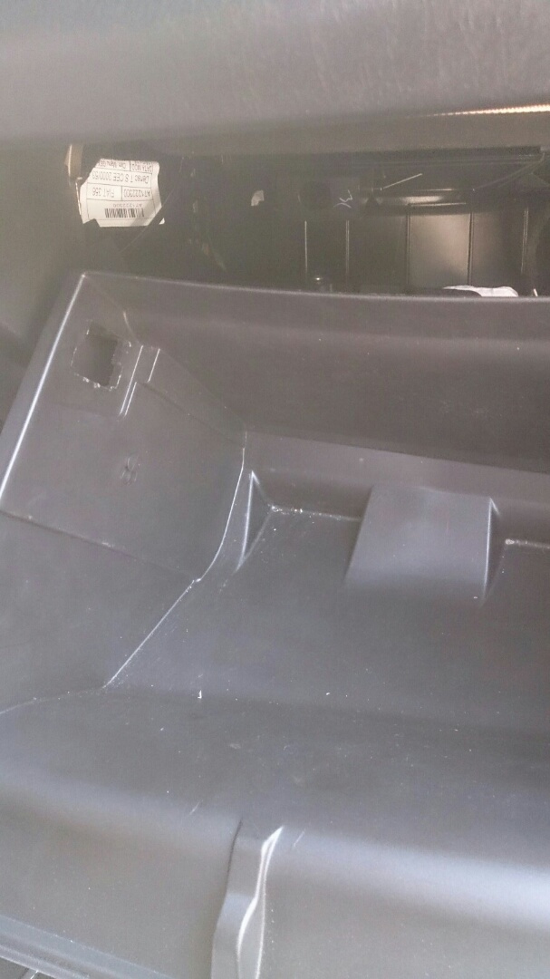

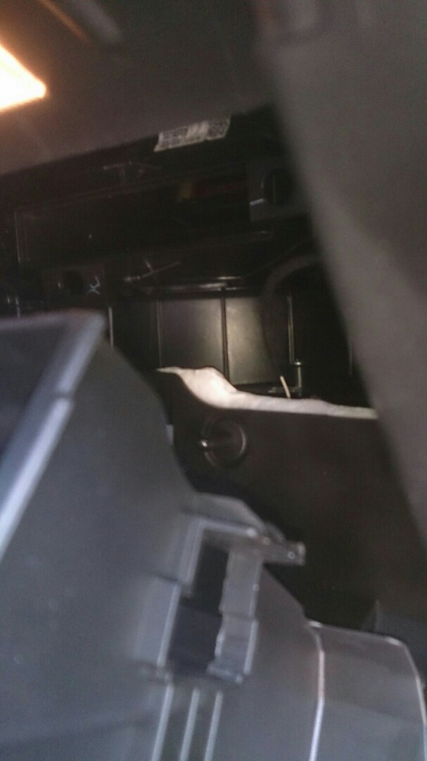

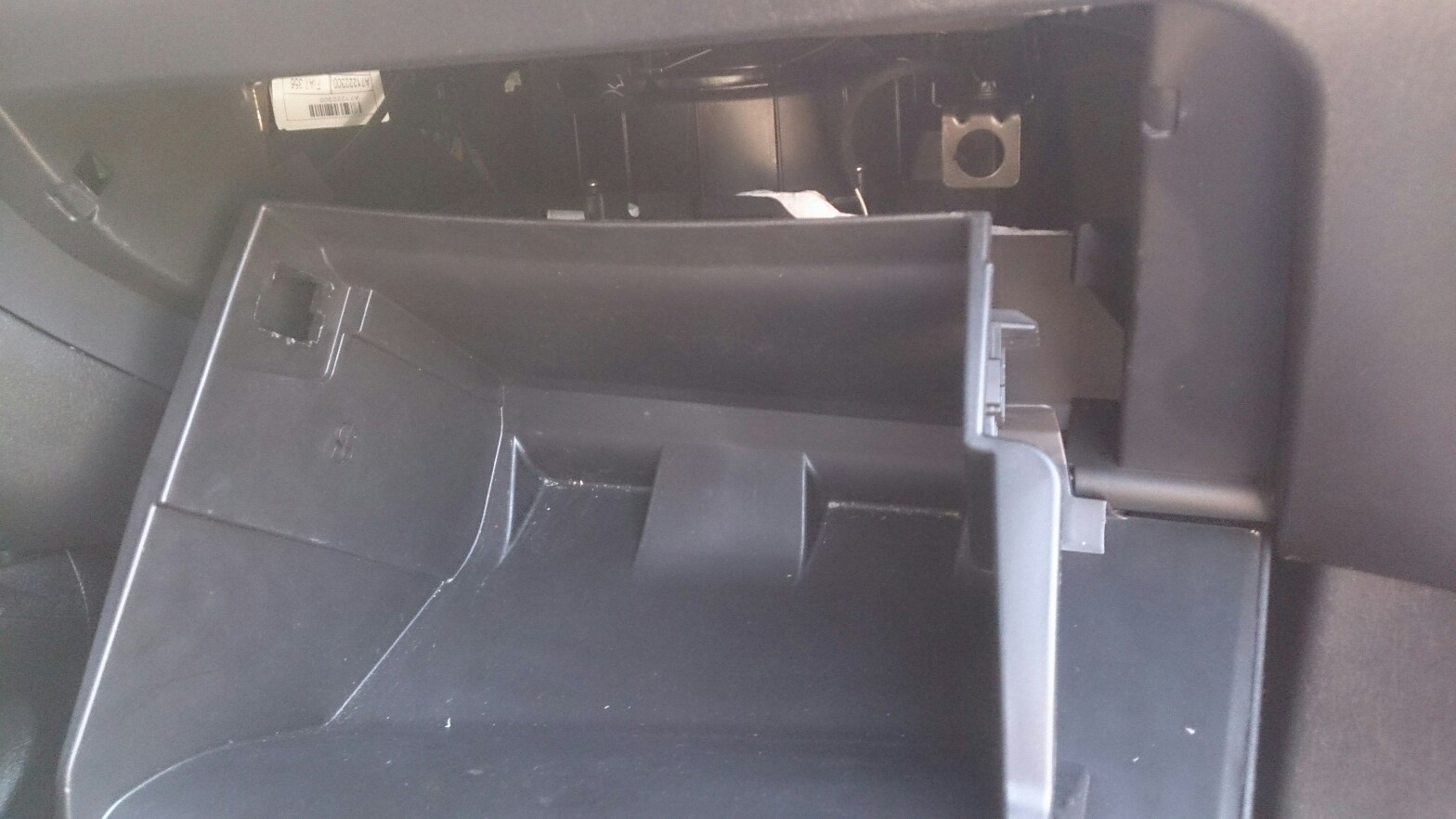

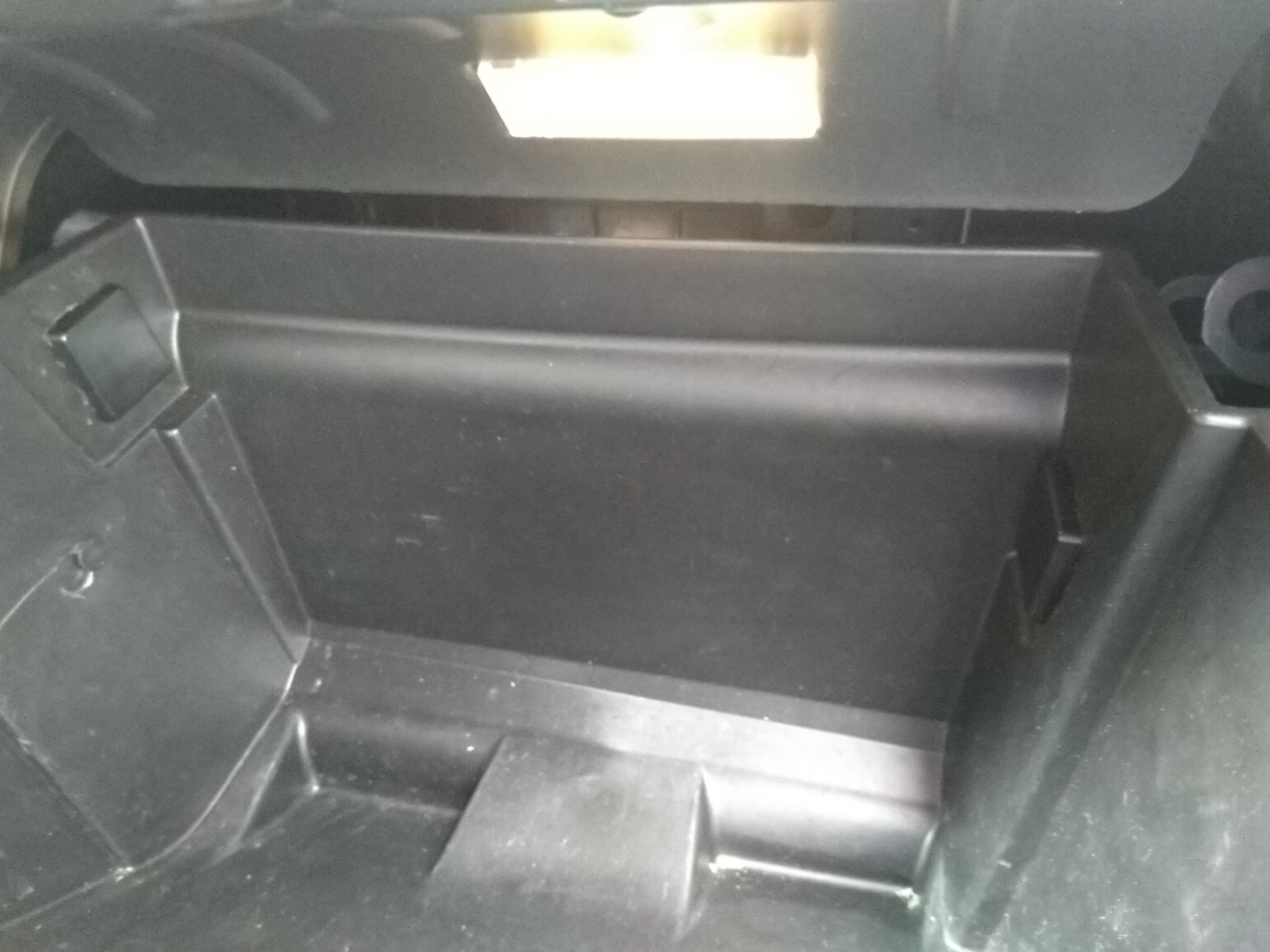

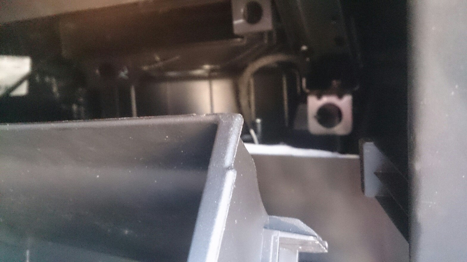

  • Liebe Fiat-Freunde,
    ich wollte heute bei meiner bella Gelati (BJ 2017) den Innenraumfilter wechseln und bin leider gescheitert. Der Anfang hat so wie im Video beschrieben funktioniert, doch dann war es auch schon vorbei. Ich habe das Handschuhfach soweit herunter hängen lassen, jedoch gibt es dann bei mir keinen Deckel den ich entfernen kann.
    Ich kann den Filter sehen, habe aber nichts gefunden um an diesen heran zu kommen. Ich sehe nur den Schalter der Handschuhfachbeleuchtung, drei Schrauben für den Handschuhfachkasten an sich und dann nur Kunststoff.
    Das ist bei meinem Auto irgendwie anders.
    Könnt Ihr mir bitte helfen? Ich danke Euch.
    LG Rüdiger
    Mein Fiat: Kombi S-Design 120 PS Diesel, DCT, Vollausstattung, Cinema Black / Limo Easy 120 PS Diesel, Schalter, Tech-, Sicherheits-, Sichtpaket, Gelato Weiß / Kombi Lounge 120 PS Diesel, DCT, Vollausstattung, Gelato Weiß
  • Also genauer als in dem Video geht es eigentlich nicht ....

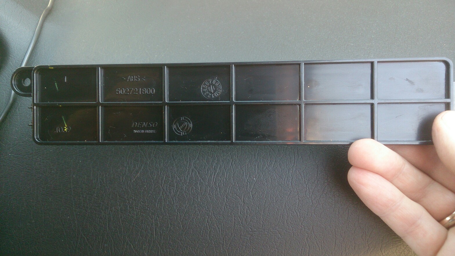

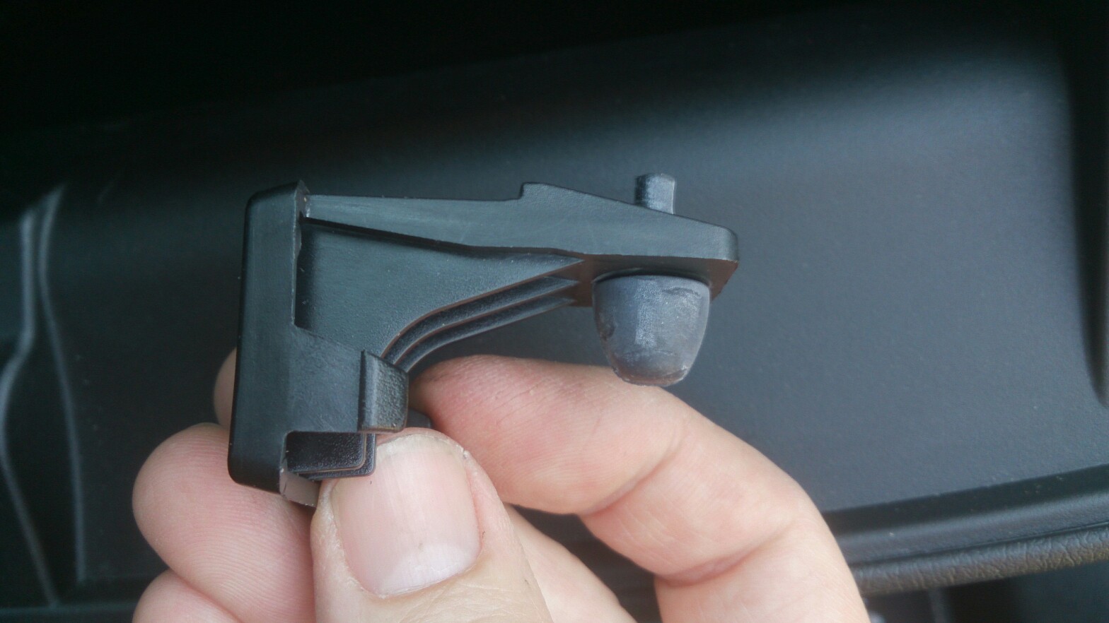

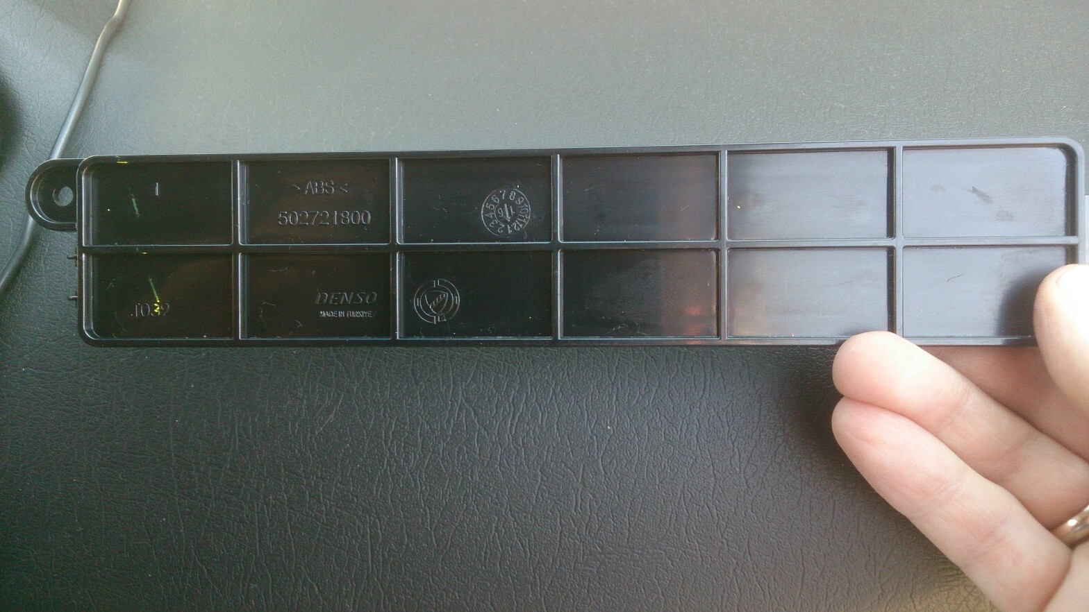

  • Ich habe es jetzt geschafft. Ich habe einfach nicht weit genug nach oben geschaut.
    Zur Klappe möchte ich noch anmerken, dass sich links nebem dem kleinem runden Öhrchen eine
    Plastiknase befindet. Wenn man diese zur Fahrerseite zieht hat man die Klappe entriegelt und
    kann diese herausnehmen. Auf der rechten Seite ist diese nur gesteckt.
    Dies wird in keinem Video deutlich, deshalb erwähne ich dies für andere.

  • Hallo ihr lieben ja das erste Video hier ist toll. Zwischenzeitlich habe ich nun meinen Filter auch getauscht, nachdem ich es mehrmals vergessen hatte.
    Dabei auf die Schnelle auf YouTube. Und ein schönes Video gefunden. Sozusagen als Alternative.
    [Externes Medium: https://youtu.be/Eo8GoZcQD8E]
    Übrigens der DENSO Filter hat mich gerade mal 4€ beim Teiledealer gekostet.
    Der Wechsel lohnt sich wirklich sollte man nicht vernachlässigen.
    Leute mit empfindlicher Haut sollten an der Rückseite des Faches auf ihre Hände aufpassen.
    Der Rest ist wirklich vorbildlich clipse aus stabilen Plastik etc.
    Einzig Probleme beim einsetzen des Filterdeckels hatte ich ein wenig bis der wieder richtig fest drin sitze.

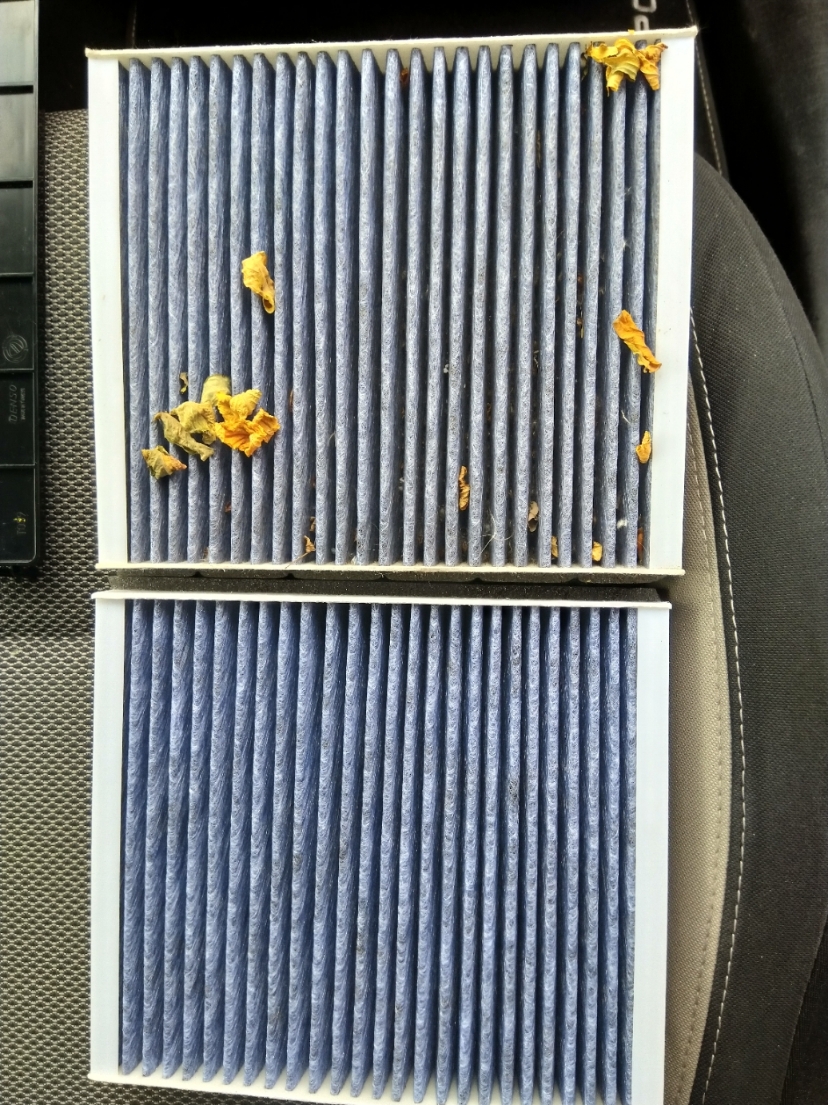

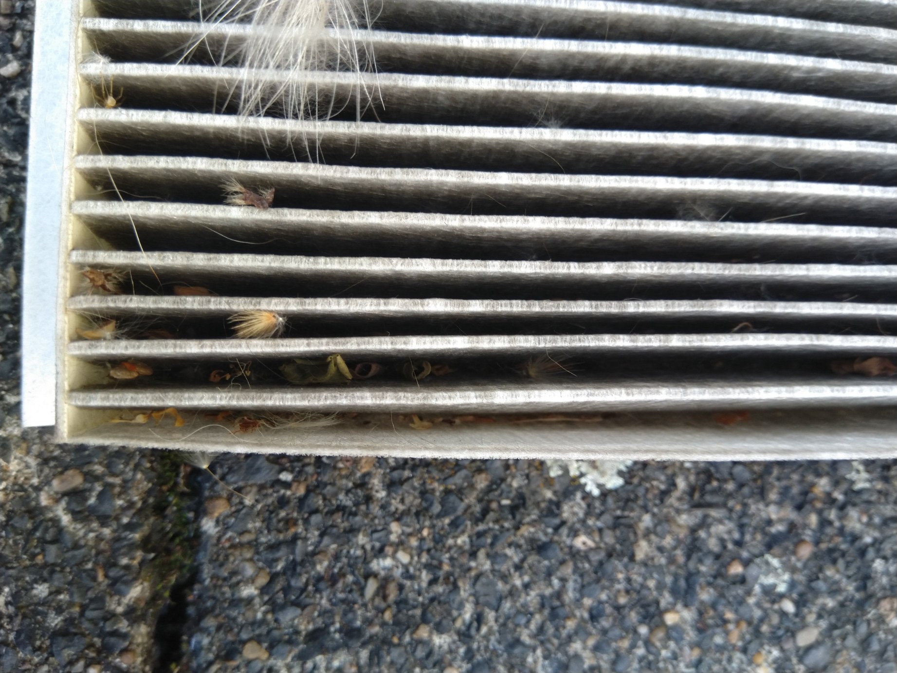

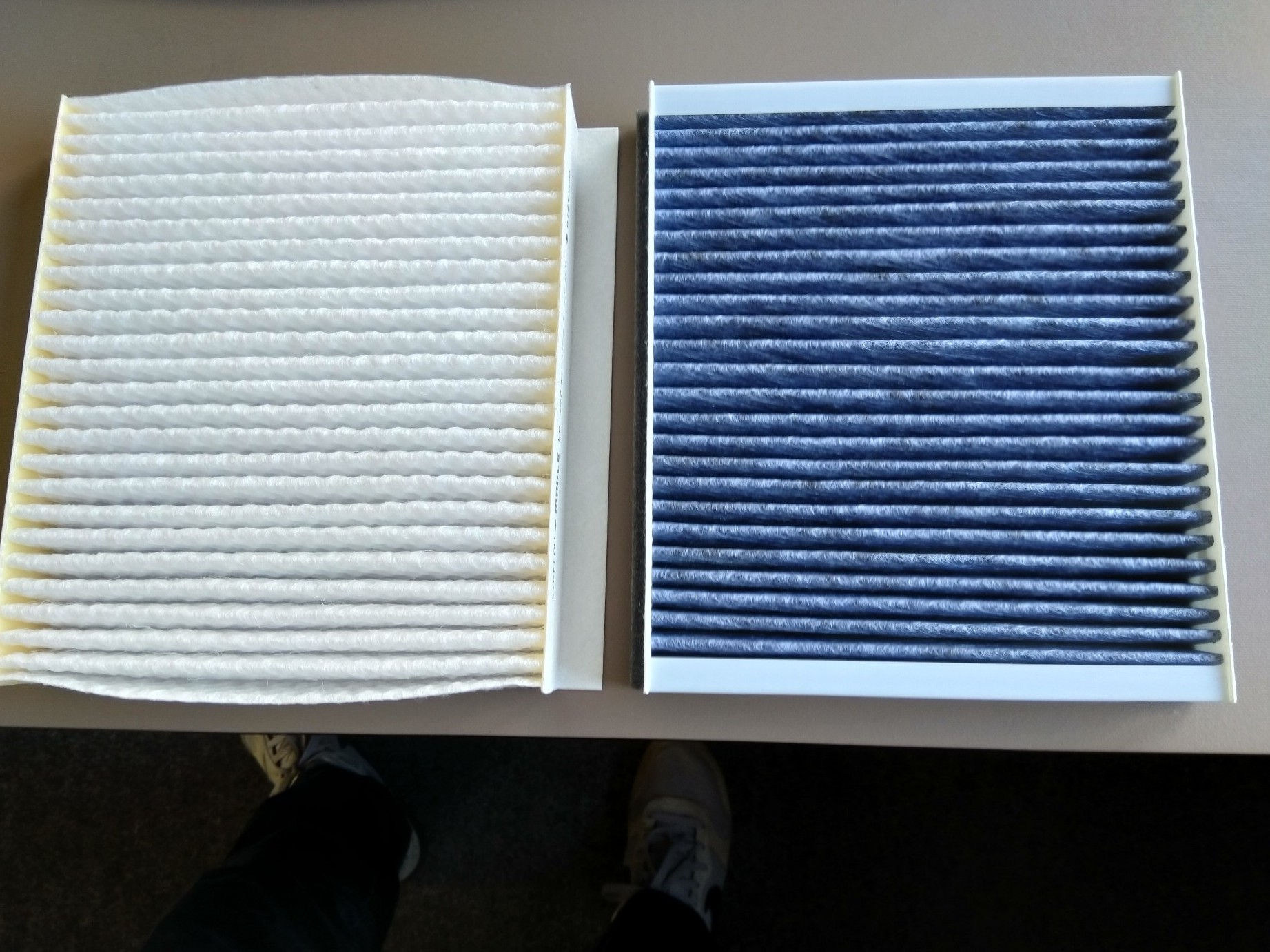

  • So, Mal wieder den Innenraumfilter gewechselt. 5 Minuten. Und reichlich Blätter gefunden...Oben der Alte, unten der Neue.
    Und meine Limo hat ein feines Lämpchen zur Ausleuchtung des Handschuhfachs. :rolleyes:
