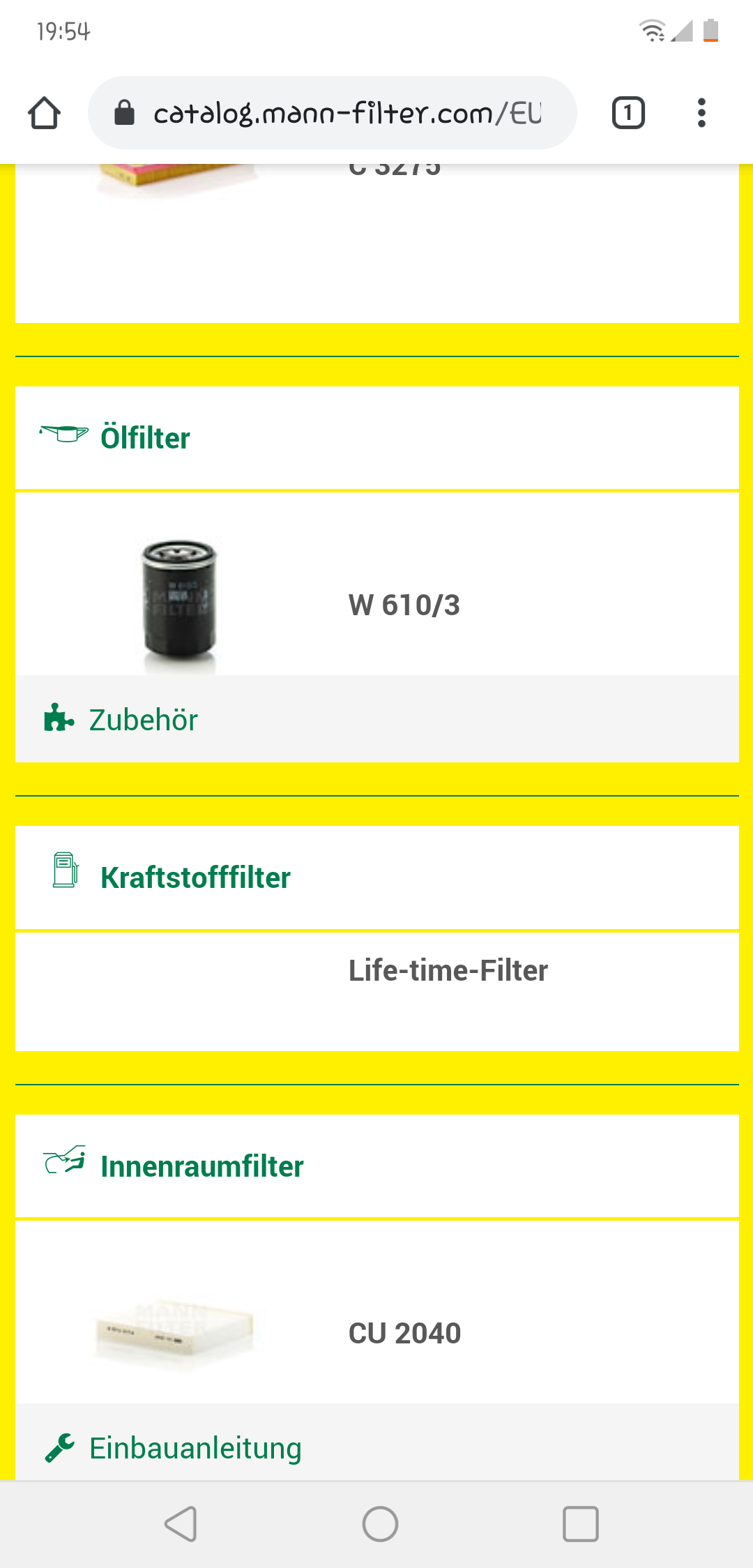

  • Kraftstofffilter ?( Wo sitzt der beim Tipo?
    Glaube der hat nur der Diesel
    Der Kraftstofffilter sitzt beim Benziner im Tank an der Kraftsoffpumpe. Dies ist ein Lebzeitfilter. Sprich ein Tausch ist nicht vorgesehen. Jedoch kann man diesen nach 20Jahren mal reinigen. ;)

  • Aktivkohlefilter war schon klar, aber auch diese gibt es von zig Herstellern ab 5,49€ bis über 20,-€. ;)
    Mit dem Biofunktional ist mir neu, dann schaue ich mal ob ich den von Bosch bekomme. :thumbup:
  • Den "biofunktionalen" Filter kann man auch direkt über Fiat beziehen. Kostet dort aber bis ca. 50€...
    Heissen dort nur anders. Kann man aber auf der Webseite von Kalifen.de nachlesen.
