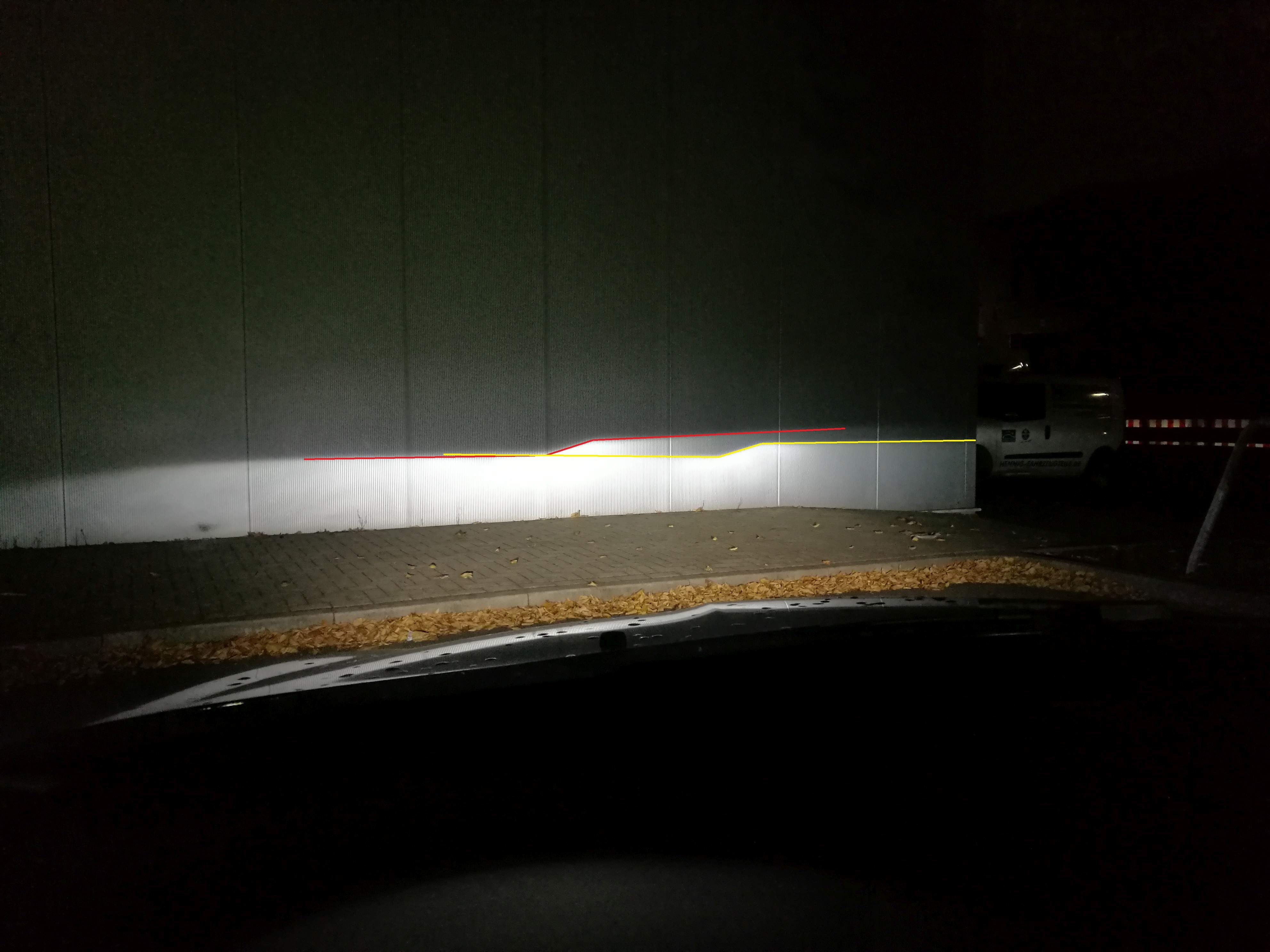

  • Hab mal die Lichtkanten der beiden Scheinwerfer markiert, dann sieht man besser wie schief die Lichtkante vom rechten Scheinwerfer ist.
    Hallöchen, hatte dir ja versprochen mein Lichtbild der Scheinwerfer zu fotografieren.
    So siehts bei mir aus.
    Was sagst du dazu?
    Grüßle Rüdiger
