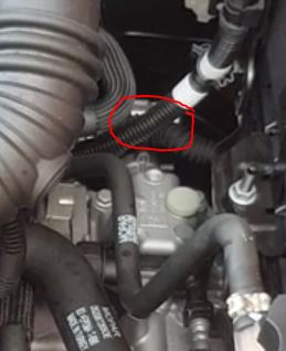

  • das KLICK was bei Sekunde 4 zu hören ist wird er Klimakompressor sein der sich dann mit zuschaltet?
    Hm, dafür müsste die Klima beim Starten angeschaltet sein, oder ?
    Mal überlegen..., nee, das ist immer, mit oder ohne angeschalteter Klimaanlage (manuell),
    eigentlich mache ich immer alle Abnehmer aus wenn ich den Wagen abstelle.
  • edit
    bei Sek.4 klackt das silberen Teil hinter dem geriffelten Schlauch.
    Es dreht sich seitlich rum und klackt.
    kann es nicht genau erkennen aber denke es ist das Schaltgestänge weil der Mensch im Innenraum "rührt" dann ja noch am Schalthebel rum
  • edit
    bei Sek.4 klackt das silberen Teil.

  • 19inchwheeler stimmt jetzt hab ich es auch gesehen was es aber ist kann ich nicht sagen , aber das teil macht das Geräusch.

  • Hab nochmal geguckt, das "klonk" was ich meine ist vor dem was ihr meint (da wurde der Schalthebel bewegt, korrekt), bei 2 Sek. ist ein Geräusch wie ein Löffel, der kurz auf einen Topf haut, das meine ich. ?(
