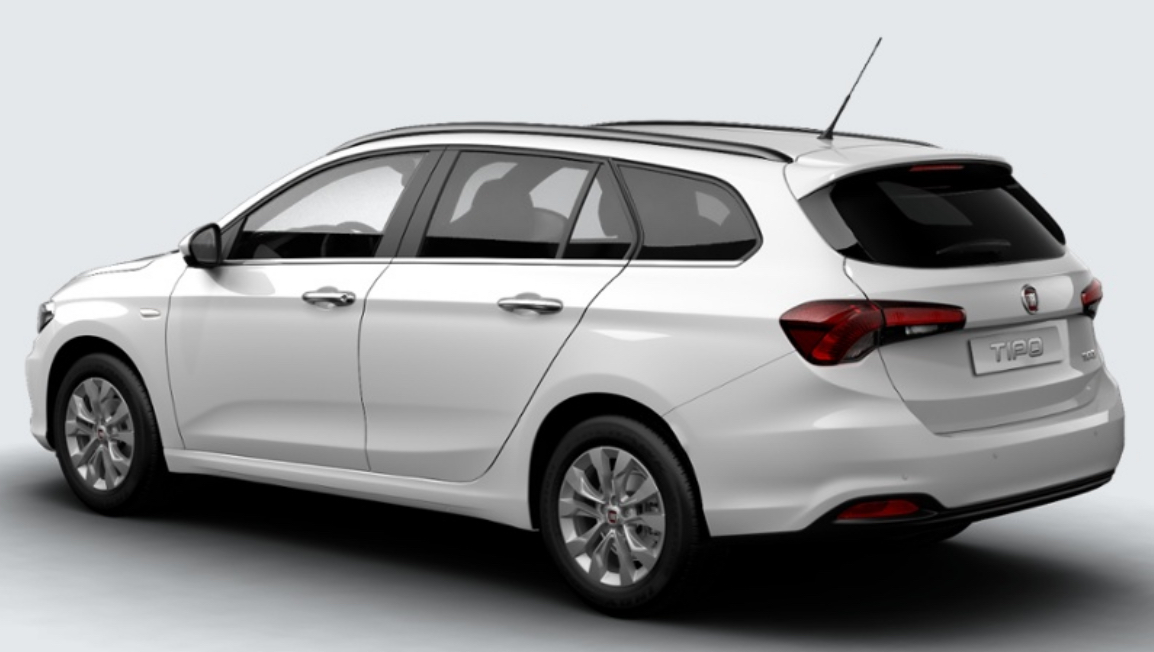

  • Gibt es eigentlich auch andere Antennen?
    Eben beim Konfigurieren (zum Spaß...!) entdeckt.
    Mein Fiat: Kombi 1.4 T-Jet Lounge in Mediterraneo Blau, EZ 07/17
    Das sieht aus wie die lange Antenne für die Versionen ohne Navi!
    Gruß, Matze
  • ja der kurze stummel ist fürs naiv, dort ist der gps Empfänger eingebaut :thumbup:
  • Antenne für das "normale" UConnect ohne Navi gibt´s auch eine kurze.
    Mal bei MW Motorsport oder Squadra Sportiva nachschauen. Oder direkt beim freundlichen Fiat-Dealer.
    Vom Preis her sind sie alle fast gleich ca. 15-16€.
