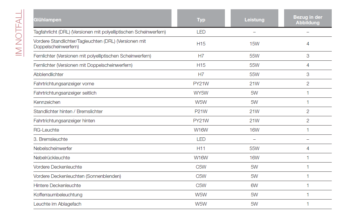

    wäre Interessant welche Leuchtmittel rundherum im Tipo verbaut sind.
    Soweit ich weiß:
    • Abblendlicht: H7
    • Seitliche Blinker: W5W
    • Tagfahrlicht: W5W
    Da ich das Abblendlicht durch Osram Nightbreaker ersetze und die Blinker und das Tagfahrlicht durch LED's austausche bleibt noch die Frage:

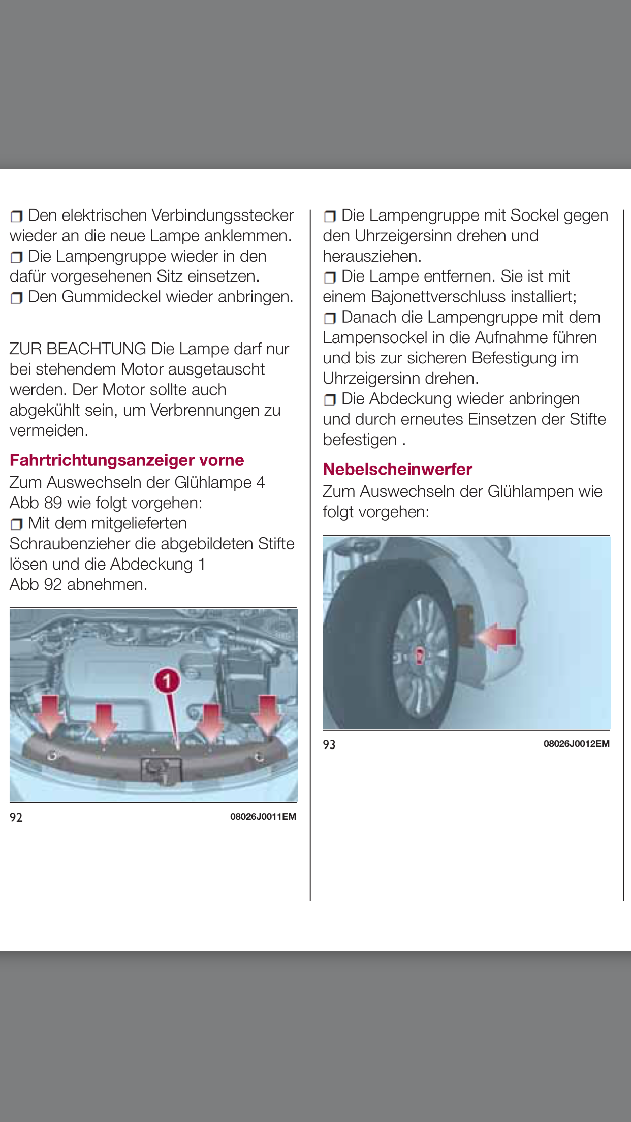

    Was ist in den Heckleuchten, sowie in den Nebelscheinwerfern und Blinkern vorne verbaut?

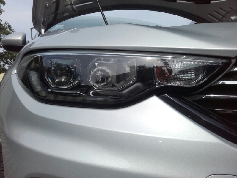

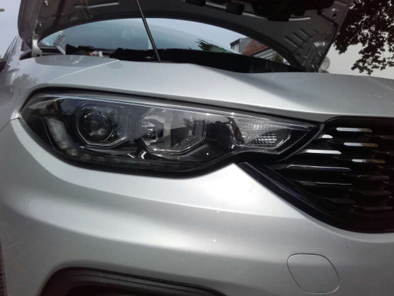

  • Schon ein wenig suboptimal wie man da rankommt oder? Das ist mit das erste was ich tue, wenn der Tipo da ist, sieht jedoch nicht wirklich Wartungsfreundlich aus. ;) Naja muss er durch...oder besser ich :D
  • danke,werds probieren aber für das ,das es eine EU verordnung gibt zwecks Lampenwechsel
    muss selbst gemacht werden können,
    ist das eigentlich ein Witz

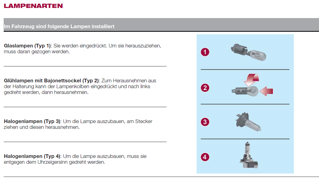

  • Hat mittlerweile jemand mal bei den normalen Scheinwerfer aus den Pop Modellen das Fernlicht/Tagfahrlicht gewechselt und kann bestätigen, dass dort wie in der Tabelle oben H15 Birnen verbaut sind? Ich hoffe noch auf nen Fehler in der Tabelle weil H15 echt nicht günstig zu bekommen ist :|

  • Hmm. Mit dem abblendlicht bin ich ja zufrieden. Ich finde nur das tagfahrlich zu gelb. Das einzige was es da aber gibt sind die osram cool blue intense. Da kostet eine birne 22 euro. In anderen größen wie h4 und h7 oder auch h11 bekommt man teilweise 2 stück für 15 euro ... heute sind bei amazon viele im angebot. Unter anderem die h7 version. Aber wenn die h15 nicht bei ist unter den angeboten macht das kein sinn :/

  • If someone is interested in replacing the blinkers/turn signals, I made the change to LED. The side ones are WY5W and the front and back are PY21W.
    You can change both side turning lights without any errors or fast blinking but when you change front, back or all 4 at the same time the error appears. Even though the blinking is correct from the outside, the inside one is faster than normal.
    I'll try to make some resistors for the front and back, if I can. The bulbs I bought include resistors inside them, but it isn't enough.
    The change is worth it though, I love the look of the LED indicator lights. <3
    Ja, leider H15, die Cool Blue sollen besser / weißer sein, billig ist anders. Bei E-Bay im günstigsten Fall das Set für 35,- bis 38,- Euro gesehen, kommen bei mir irgendwann auch mal rein. Die "billigen" die bei E-Bay oder Amazon angeboten werden sollen wohl genau das sein - billig und Mist.
