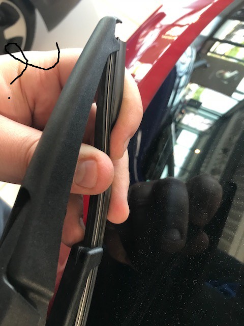

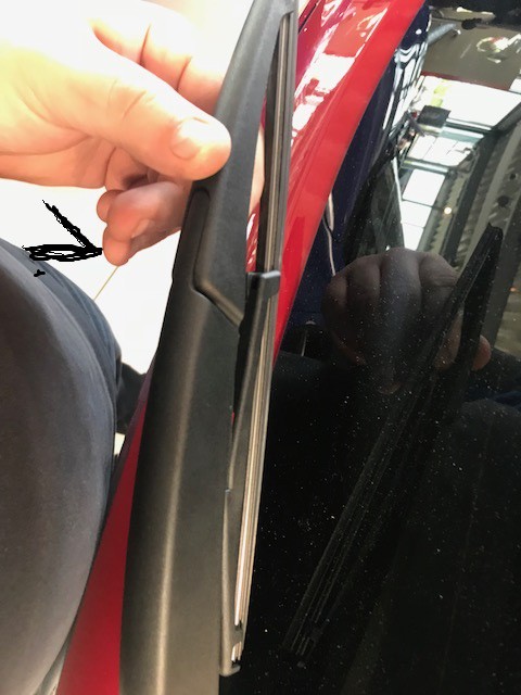

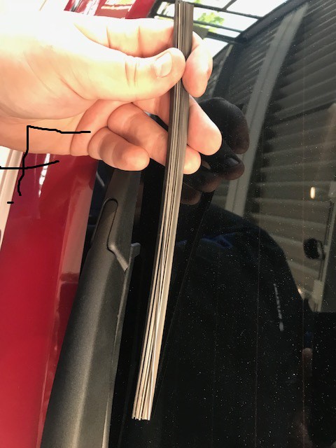

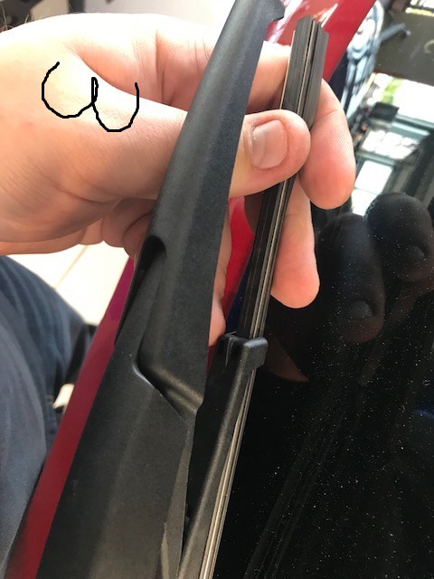

  • Um das Gummi zutauschen Wischer leicht anheben.
    Wischer Gummi von linker Seite rausdrücken (zusammendrücken) geht nichts kaputt.
    Und dann Wischergummi rausziehen.
    Gummi Tauschen und dann wieder einbauen.
    Bilder im Anhang ich hoffe das dass hilft.
    Bitte die Metallstäbe behalten die brauchst du wieder.
