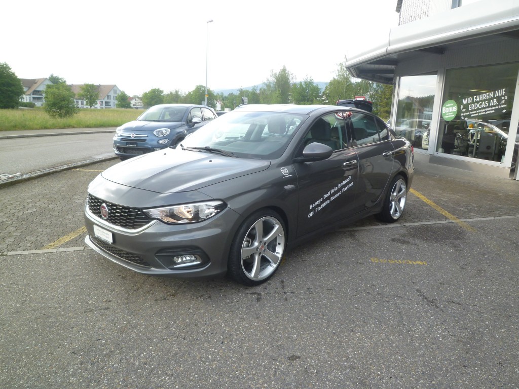

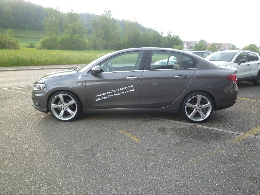

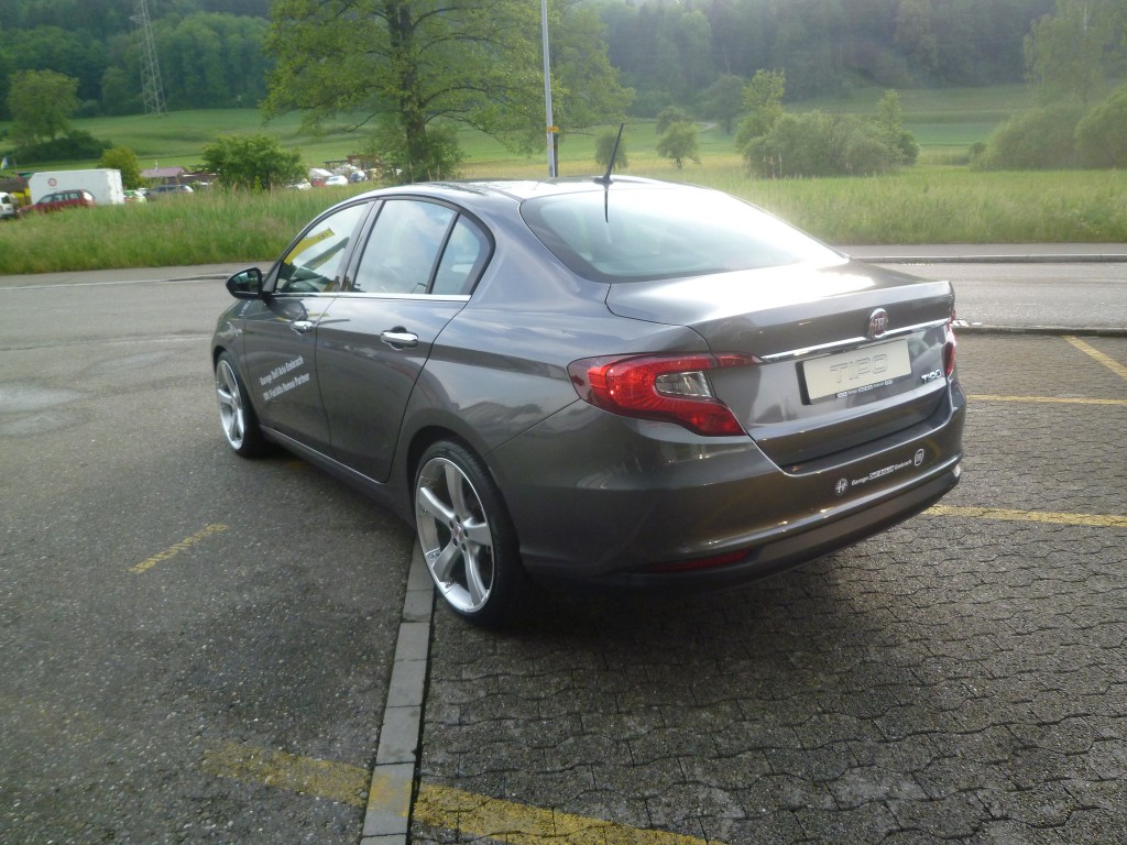

    Hatten wir das schon?
    Da hat ein Händler in der Schweiz 19" und Federn unter die Tipo-Limousine gezimmert.

    Hat ein bisschen was von diesen Ami-SUV mit 28 Zoll Felgen und Spinnern dran :D
    Gefällt mir nicht schlecht, würde aber wieder 18 Zoll kaufen wenn ich noch mal müsste!

    Zuerst habe ich gedacht "Mensch, der kann ja kaum laufen"...... finde ich etwas übertrieben. 17, max. 18 Zoll sollten ausreichen.
    Gruß vom 15-Zöller. (duck und weg) :whistling:

    Mir wäre das zu prollig.

    Weniger ist oft mehr ;)

    Wem es gefällt ok, aber meinen Geschmack trifft´s nicht <X <X
    Jürgen

    Ich liebe große Felgen, ich liebe sportliches Design...aber das? Wirkt wie "ich will und kann nicht" ähnlich eines Bodbuilders auf Steroiden! Riesen Muskeln aber kleiner Bubumann! Der Tipo ist eher elegant, mit 19 Zoll hat das einen gewissen BMW E30 Flair.....

    Uhhh ähh die passen optisch nun wirklich nicht zum Tipo.
    Zudem sind diese Felgen dort auch verdammt schwer was in Verbindung mit 225/35R19
    (eventuell auch nur günstige/schwere Reifen) sich nicht gut fahren lässt.
    Ich zeig euch meine 19er erst wenn er anständig tiefer ist...
    (btw 19,3kg Komplettrad mit 225/35R19 !)

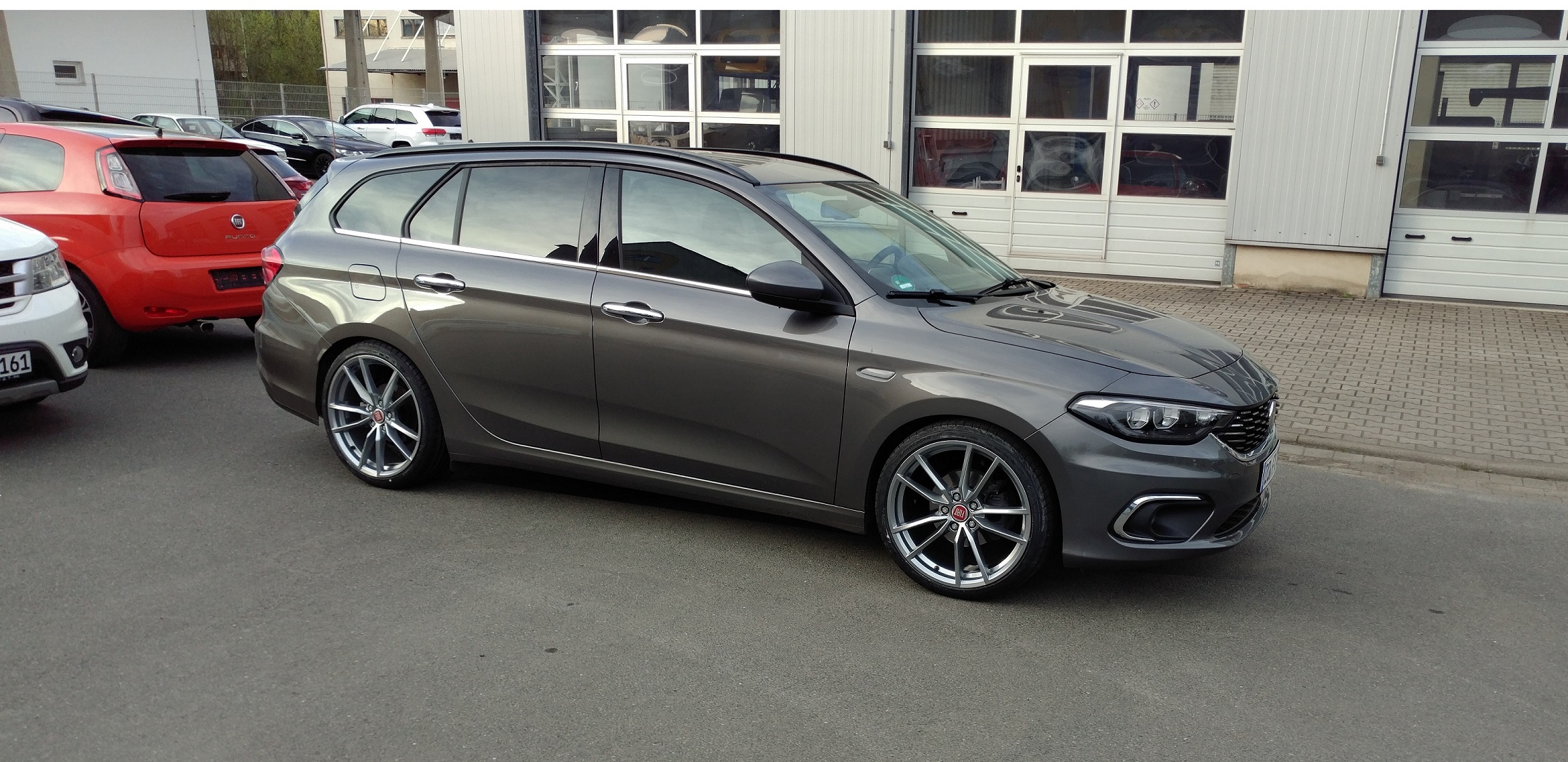

    Der Wagen oben ist auf dem Weg dahin:

    Der Schweizer ist ein 120PS-Diesel in Lounge-Ausstattung. Die 19" wirken zwar für mich persönlich sehr gefällig, aber er liegt trotz Tieferlegung noch zu hoch.
    Dadurch wirken die 19" irgendwie unpassend.
    Aber ich denke beim Kombi würde das ganz Anders aussehen. Da könnte es passen!

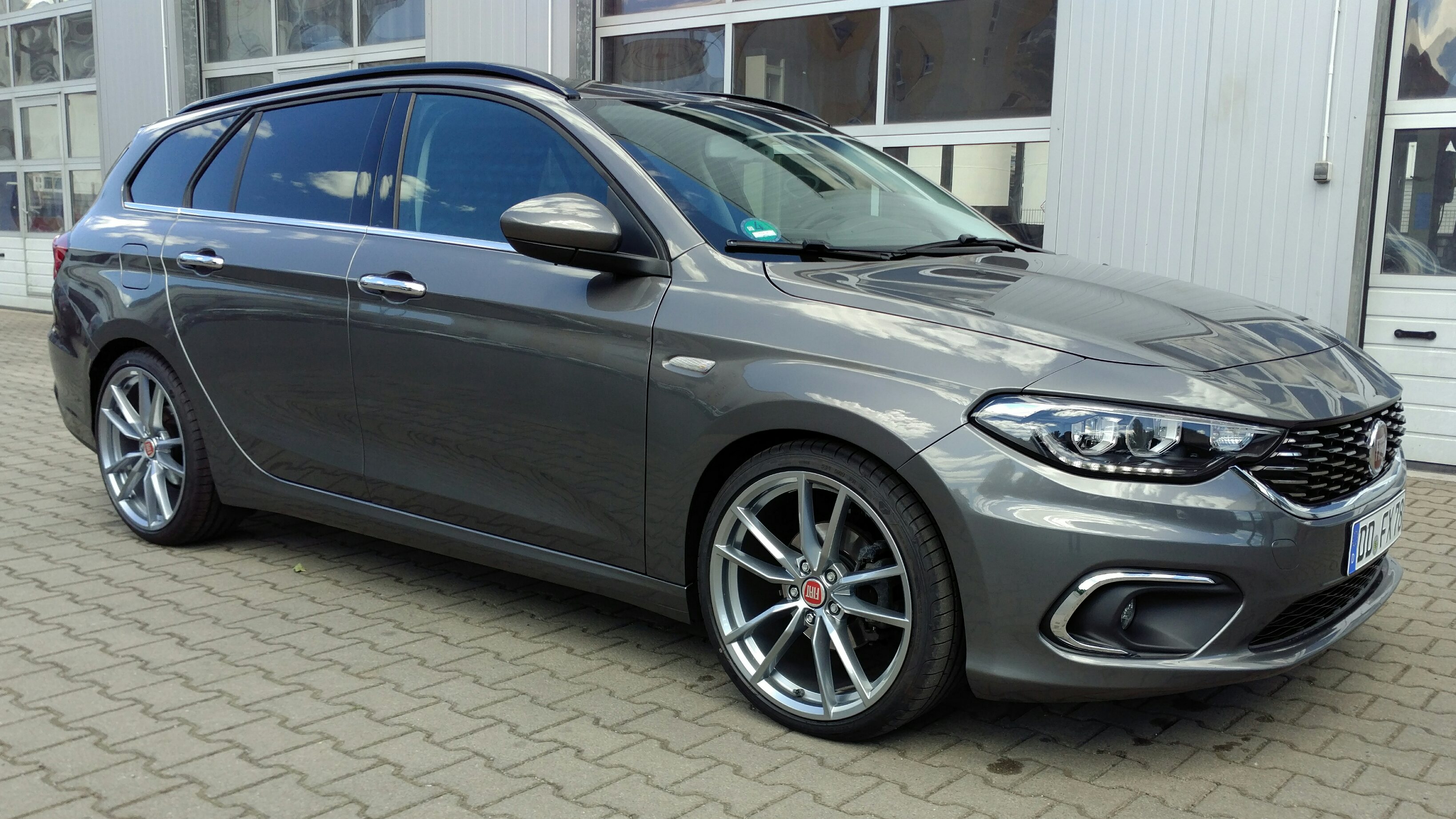

    Nein auf keinen Fall!
    Nicht mal ansatzweise. ;)
    edit: ok mal fix Paintshop genutzt (so müsste es mit den H&R Federn in etwa sein)
    7x19 ET50 VW Golf 7 R "Pretoria" + 15mm Lochkreisadapter + 225/35R19 Goodyear Eagle F1 Asymetric 3
    wie gesagt als komplettes Rad fertig gewuchtet ca 19,3kg
    die originalen 17" Tipo Räder wogen knapp 21kg...
    Die 19er oben von dem Schweizer werden so um die 24kg wiegen was massiv viel ist!
    Das lässt sich dann wirklich bescheiden fahren.
    Meine lassen sich erstaunlich gut fahren trotz des winzigen Gummies

    Roman, nicht schlecht! Wirklich nicht schlecht! So stelle ich mir das am Tipo vor!
    Leider finanziell nicht mehr drin. Großinvestitionen im und am Tipo sind die nächsten 2-3 Jahre ausgeschlossen... ;)

    Wenn ich mal irgendwann viel Geld habe ( :whistling: ), kommen bei mir auch die S-Design 18" Zöller drunter, oder gleich 19", aber schönere als beim schweizer Modell. Da finde ich die von Roman Beispielbild deutlich harmonischer...
