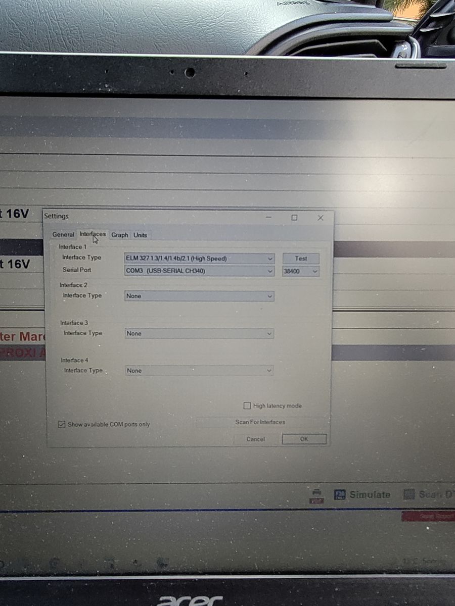

  • Heyho an die Programmierer.

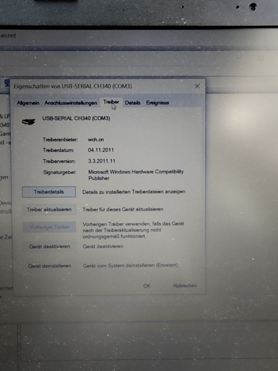

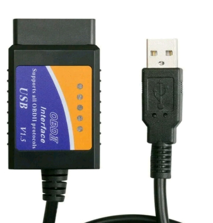

    Ich habe mich jetzt auch mal dran versucht, ich krieg es ums verrecken nicht hin. Radio Software stimmt, alles ist vorbereitet. Mein großes Problem ist, dass der ELM ständig die Verbindung verliert. Ich habe einen der mit USB angeschlossen wird. Die Konfigurationen im MES sind auf High Speed usw. Jedoch hört der ELM irgendwann auf Daten zu transferieren. Mal liest er die Steuergeräte aus, dann im nächsten Moment wieder nicht und ich muss den ELM aus der USB Buchse ziehen und neu verbinden. Kann das auch am Laptop liegen? Ich vermute das der ELM einen weg hat, aber ich wollte nochmal hinterfragen bevor ich einen neuen bestelle. Ich würde mir dann diesen https://www.ebay.de/itm/154064091304#rpdCntId zulegen

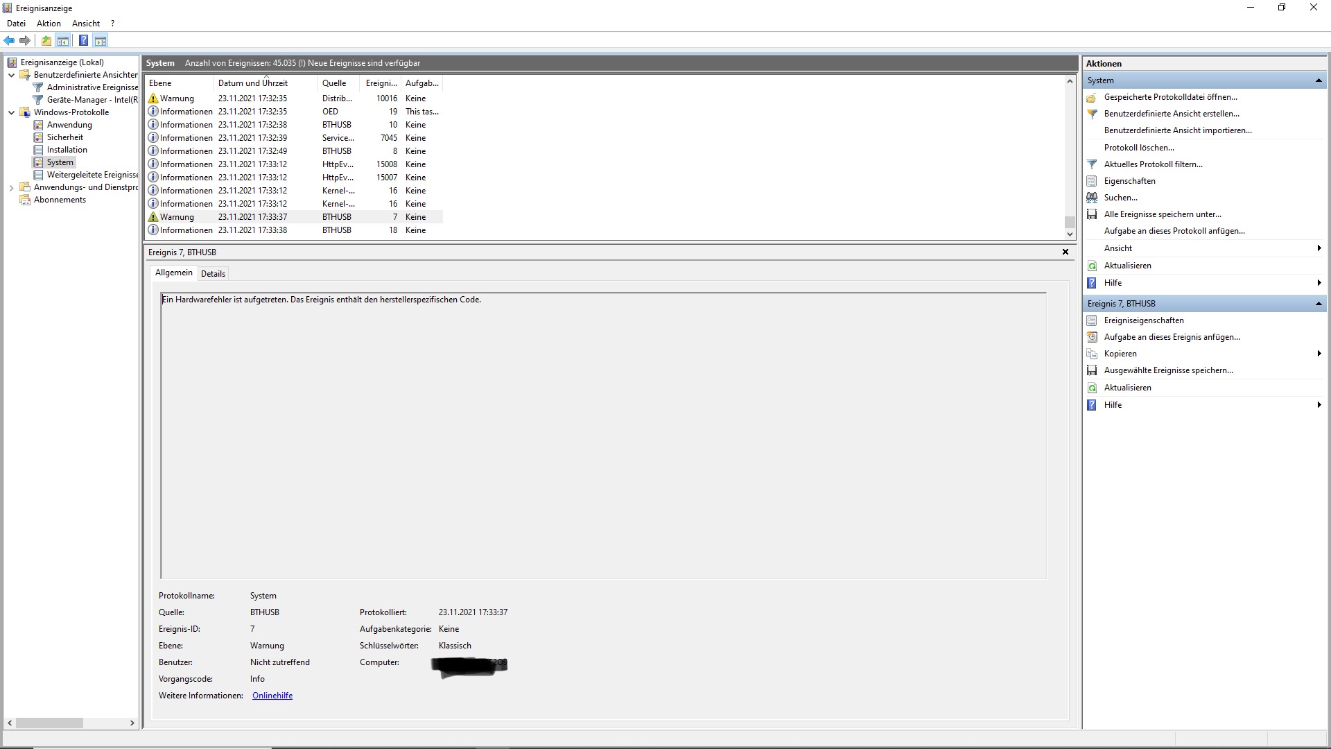

  • Ist es zufällig ein Dell? Da hatte ich vor kurzem Treiberprobleme, dass er ständig die Bluetoothverbindung verloren hat. Genau zu den Zeitpunkten hat er aber auch die USB-Verbindung zu Microcontrollern und FPGAs verloren. USB Sticks und Festplatten haben ganz normal funktioniert.
    Das gab in der Eventanzeige immer einen Bluetooth und PCI-Busfehler. ich musste dann die Wirelesstreiber bei Intel direkt runterladen und dann ging alles wieder. Lenovo soll wohl ähnliche Probleme gehabt haben

    Meinst du mich? Seit ich die Treiber von Intel direkt installiert hab funktioniert alles.
    Der Screenshot ist von vorher.
  • Meinst du mich? Seit ich die Treiber von Intel direkt installiert hab funktioniert alles.Der Screenshot ist von vorher.

    es geht nicht um die Treiber für das OBD Kabel. Die Wireless Treiber für Bluetooth und WLAN haben Ärger gemacht und wohl irgendwie den USB-Controller gestört. Und der Wireless Treiber ist von Intel. Weder der den das Windowsupdate gefunden hat, noch der von Dell hatte funktioniert.
    Es hieß ja, dass er irgendwann aufhört zu übertragen, wäre der Treiber für den ELM nicht installiert dürfte er ja gar nicht erst anfangen.
  • es geht nicht um die Treiber für das OBD Kabel. Die Wireless Treiber für Bluetooth und WLAN haben Ärger gemacht und wohl irgendwie den USB-Controller gestört. Und der Wireless Treiber ist von Intel. Weder der den das Windowsupdate gefunden hat, noch der von Dell hatte funktioniert.Es hieß ja, dass er irgendwann aufhört zu übertragen, wäre der Treiber für den ELM nicht installiert dürfte er ja gar nicht erst anfangen.
    achso... war bestimmt ne usb strom spar funktion :) gibts nämlich auch :) könnte daran gelegen haben

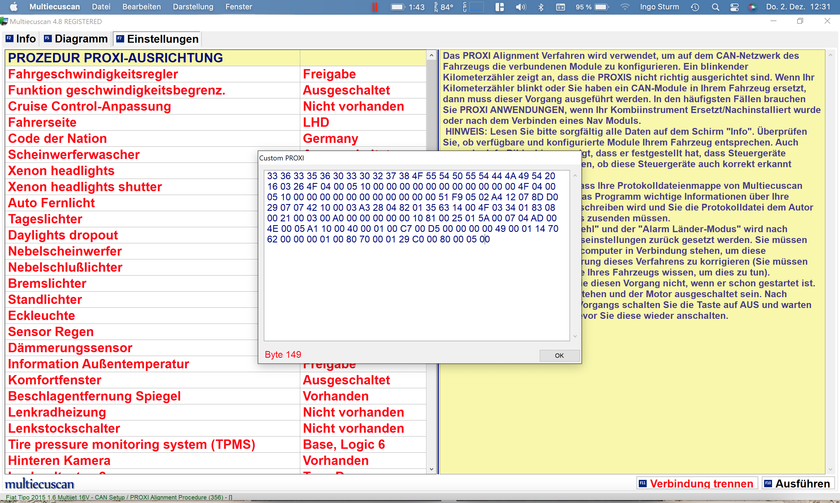

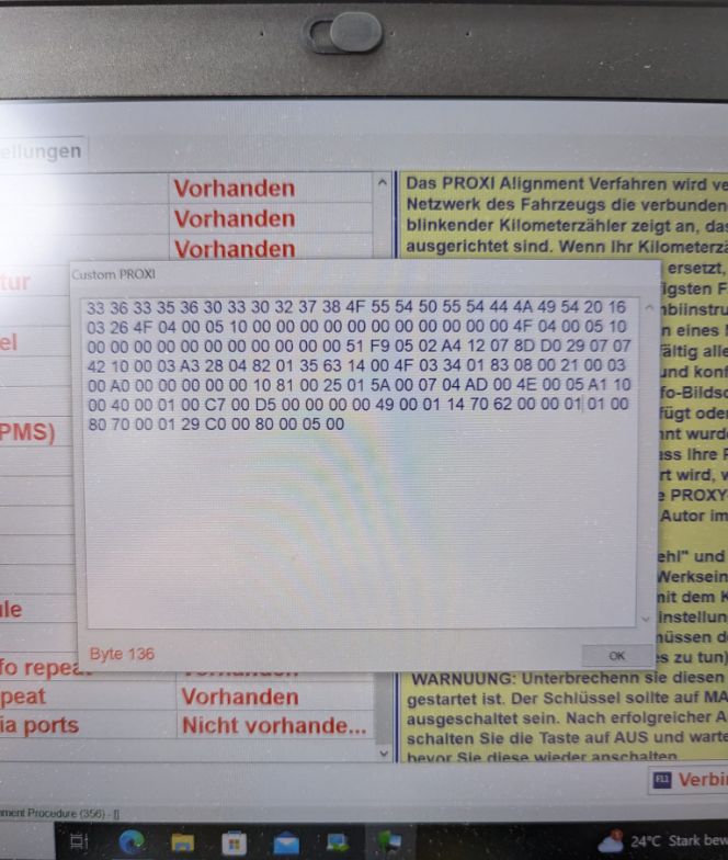

    Ich habe es gerade mit der Anleitung geschafft Android Auto freizuschalten. :thumbup:
    Ich habe alles gemacht, wie in der Anleitung beschrieben und auch die ursprüngliche Konfiguration abgespeichert.
    Was mich nun wundert ist folgendes:
    Ich habe nun die alte Konfig mit der neuen Konfig verglichen und es sind nun auch andere Bytes anders.
    Was ich geändert habe:
    Byte 130: 01 -> 05 (Abarth Logo)
    Byte 157: 00 -> 01
    Byte 160: war schon auf 01
    Bytes 161-234 mit 00 aufgefüllt und Byte 235 auf 80
    Nun haben sich aber auch andere Bytes geändert:
    Byte 07: 30 -> 35
    Byte 08: 39 -> 37
    Byte 09: 31 -> 35
    Byte 10: 39 -> 38
    Byte 11: 32 -> 30
    Ist das bedenklich?

  • Ich hab jetzt auch versucht, noch einmal die alte Konfig zu nehmen, nur diese paar Änderungen zu machen und wieder hineinzuladen.
    Exakt gleiches Ergebnis mit den geänderten Bytes 07-11.

  • Ist mir selber garnicht aufgefallen. Müsste Mal nachsehen ob das bei mir auch so ist. Aber wenn alles funktioniert wie es soll, dann hätte ich da keine bedenken.
    Hier zum Vergleich meine, konnte da keine Veränderung feststellen, vllt liegt's am Startlogo? Oder Baujahr des Fahrzeugs....
    Mein Fiat: Kombi 1.6 16v 120ps, Lounge/Business Ausstattung, ACC nachgerüstet, AHK, MAD Zusatzfedern, Dunkle Blinker, aktiv Subwoofer
    Einmal editiert, zuletzt von Naibaf91 ()
  • Wäre halt interessant zu wissen, welche Bytes das genau sind. Vielleicht kann man es ja dadurch eh logisch nachvollziehen.

  • Interessant ist auch, dass hier im Video von Christian exakt die gleichen Bytes, anders sind wie bei meiner Konfig (Werte unterscheiden sich, aber die Indizes der geänderten Bytes sind gleich)
    Die paar Bytes davor und danach sind nämlich gleich wie bei mir.

  • Hier zur Ergänzung mein Byte Array vor der Änderung:
    33 36 33 35 36 3030 39 31 39 32 4F 55 54 50 55 54 44 4A 49 54 20 16 11 19 4F 04 00 05 10 00 0002 00 00 00 00 00 00 00 00 4F 04 00 05 10 00 00 02 00 00 00 00 00 00 00 00 51F9 05 02 A4 14 07 8D 90 29 82 07 42 10 00 03 A3 28 04 82 01 35 63 14 00 4F 0334 1A 83 08 00 3E 00 05 00 A0 00 00 00 00 00 08 81 00 25 02 5A 00 81 04 AD 004E 00 01 A3 10 00 40 00 01 00 C0 00 81 00 00 00 00 49 01 01 14 50 62 00 00 0001 00 80 70 00 01 26 C0 00 80 00 05 00 00 00 00 00 00 00 00 00 00 00 01
    Und hier nach dem Einspielen:
    33 36 33 35 36 3035 37 35 38 30 4F 55 54 50 55 54 44 4A 49 54 20 16 11 19 4F 04 00 05 10 00 0002 00 00 00 00 00 00 00 00 4F 04 00 05 10 00 00 02 00 00 00 00 00 00 00 00 51F9 05 02 A4 14 07 8D 90 29 82 07 42 10 00 03 A3 28 04 82 01 35 63 14 00 4F 0334 1A 83 08 00 3E 00 05 00 A0 00 00 00 00 00 08 81 00 25 02 5A 00 81 04 AD 004E 00 01 A3 10 00 40 00 01 00 C0 00 81 00 00 00 00 49 01 05 14 50 62 00 00 0001 00 80 70 00 01 26 C0 00 80 00 05 00 00 00 00 00 00 00 00 01 00 00 01 00 0000 00 00 00 00 00 00 00 00 00 00 00 00 00 00 00 00 00 00 00 00 00 00 00 00 0000 00 00 00 00 00 00 00 00 00 00 00 00 00 00 00 00 00 00 00 00 00 00 00 00 0000 00 00 00 00 00 00 00 00 00 00 00 00 00 00 00 00 00 00 00 80

  • Also was ich weiß, die erste Reihe der Bytes beziehen sich auf die Ausstattungsvariante des Fahrzeugs. Also welcher Motor, Getriebe, Modell (Limo, Kombi usw.)... Aber welches Byte nun was genau ist weiß ich leider auch nicht.
  • Ich kann mir stark vorstellen, dass diese Bytes die Prüfsumme von der Konfig bilden, also je nachdem was für eine Konfig hat.
    Kann ich ja testen. Ich lade die komplette alte Konfig rein und dann muss es wieder übereinstimmen.
    Oder ich lasse mal z.B. das Logo weg und dann kann ich sehen, ob sich auch dann bei den Bytes etwas ändert.
    Auch in anderen Foren sehe ich etwas ähnliches, dass sich manchmal genau diese Bytes ändern. Manchmal bleiben sie aber auch gleich. :1f914:
    Ich werde weiter nachforschen. :1f575-1f3fc: So ist es mir noch ein bisschen zu "ungewiss".
