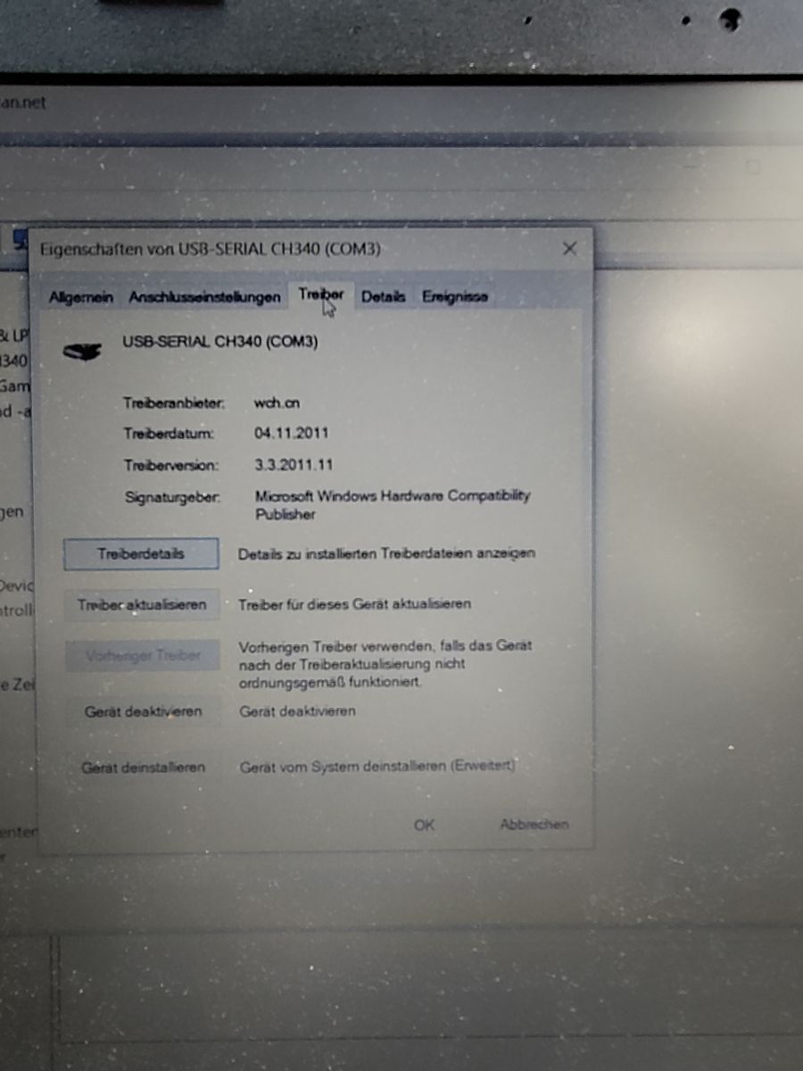

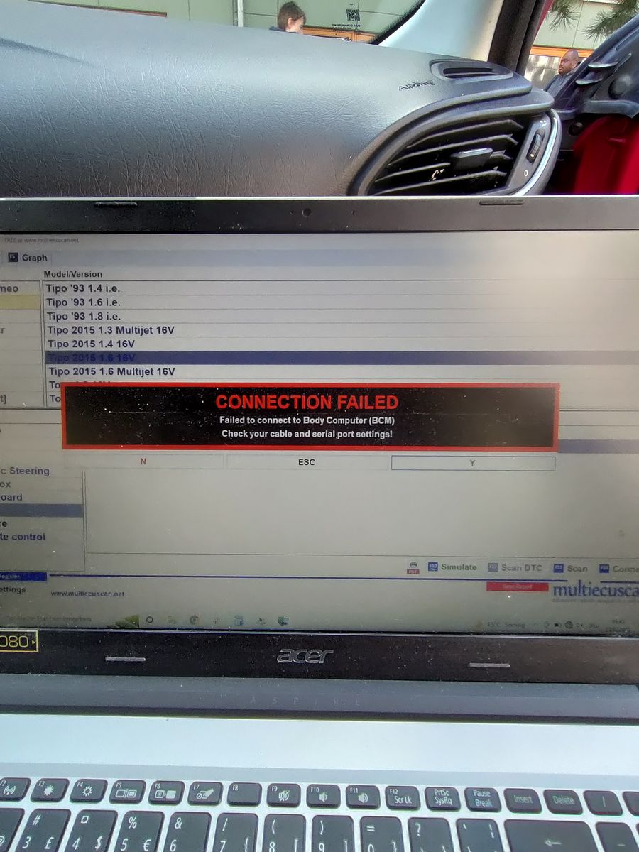

  • Ich wollte gerade versuchen AA zu aktivieren, aber ich kann mit dem obd2 keine Verbindung herstellen. Es kommt immer eine Fehlermeldung "failed to connect to body Computer. Check your cable and serial port settings." Treiber ist installiert und auch von multiecuscan erkannt.
    Ich wollte erstmal mit der kostenlosen Version versuchen, ob ich überhaupt eine Verbindung herstellen kann. Benötige ich dafür schon die Vollversion?
    Oder an was kann es sonst noch liegen?
  • du kannst mal die verbindungsparameter checken.
    Ich meine es gab da ne art baudrate die du einstellen musst und nen high speed modus wo du nen haken dran machen solltest.
    Ich glaube das stand aber auch alles in der obigen Anleitung wenn ich mich nicht täusche.
    Und ja: verbinden müsste auch mit der freeware gehen...
  • Meinst du den Haken bei "High latency mode"?
    High speed hatte ich schon bei Interface Type ausgewählt.
    Oder gibt es noch andere Einstellungen?
    Vielen Dank schonmal für die Hilfe!
    Mein Fiat: Fiat Tipo 5-Türer 1.6 MT6 Lounge Bj 2017
  • Funktioniert leider trotzdem nicht :(
    Kann es am Interface liegen? Könnt ihr eins empfehlen, dass sicher funktioniert? Die eBay links hier im thread funktionieren leider nicht mehr.
  • Das da...
    sicher das du den richtigen ausgewählt hast??
    der 1,6 16v is der benziner...
    welchen genau hast du ??
    der multijet is der Turbo diesel
    Mein Fiat: Fiat Tipo Lounge 1,6 Diesel 120PS Schwarz / Hifi vollausbau / Phillips LED / Radio Frequnezverlauf codiert
  • Ja, hatte ich dann auch bemerkt.
    Hab den 1,6 Diesel.
    Hat mit der MultiJet Auswahl aber auch nicht funktioniert :(
