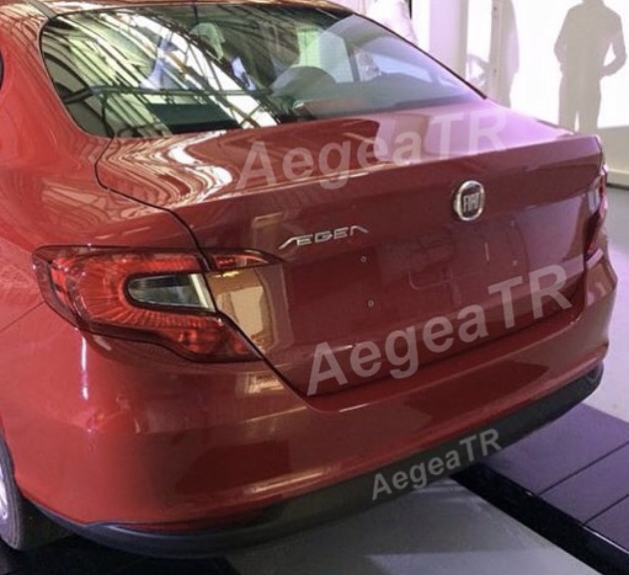

  • Wenn man es ganz genau nehmen will,
    kommen bei der Limousine die Logos auf Höhe des Fiat Logos.
    Das Aegea links und das Multijet entsprechend rechts:

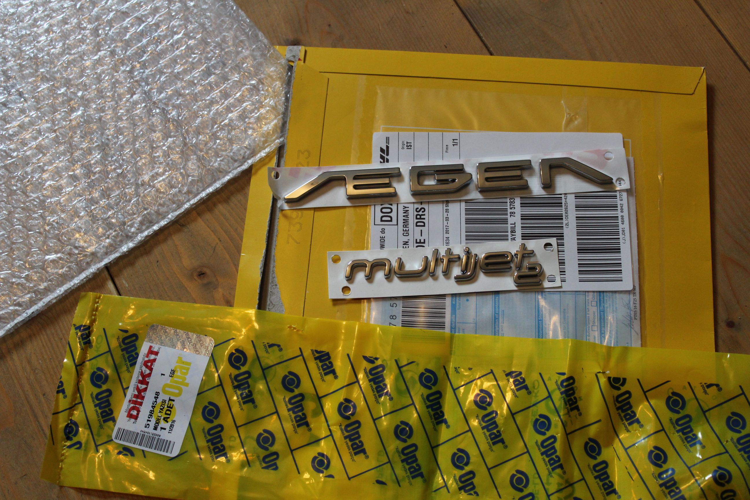

  • Habe jetzt innerhalb einer Stunde immerhin den Tipo-Schriftzug entfernen können... Mann mann mann... Nach Heißluft und Zahnseide blieb trotzdem der gesamte Kleber am Auto... :cursing:
    Nagellackentferner ist ein Witz, mit Aufkleberlöser von Mellerud ging es dann, obwohl meine Fingernägel die meiste Arbeit machten!
    Nun habe ich beim Entfernen des Tipo ja gemerkt, dass das Einzelbuchstaben sind oO
    Und beim genauen Betrachten des Aegea- und Multijet-Schriftzuges bemerkt, dass das auch alles Einzelbuchstaben sind. Ich hoffe, dass ich das gerade hinbekomme. Einmal falsch angesetzt und dumm gelaufen :S
    Hat noch jemand einen Praktischen Tipp bevor ich nach einer kleinen Einkaufstour mich an das Anbringen mache?! :?:

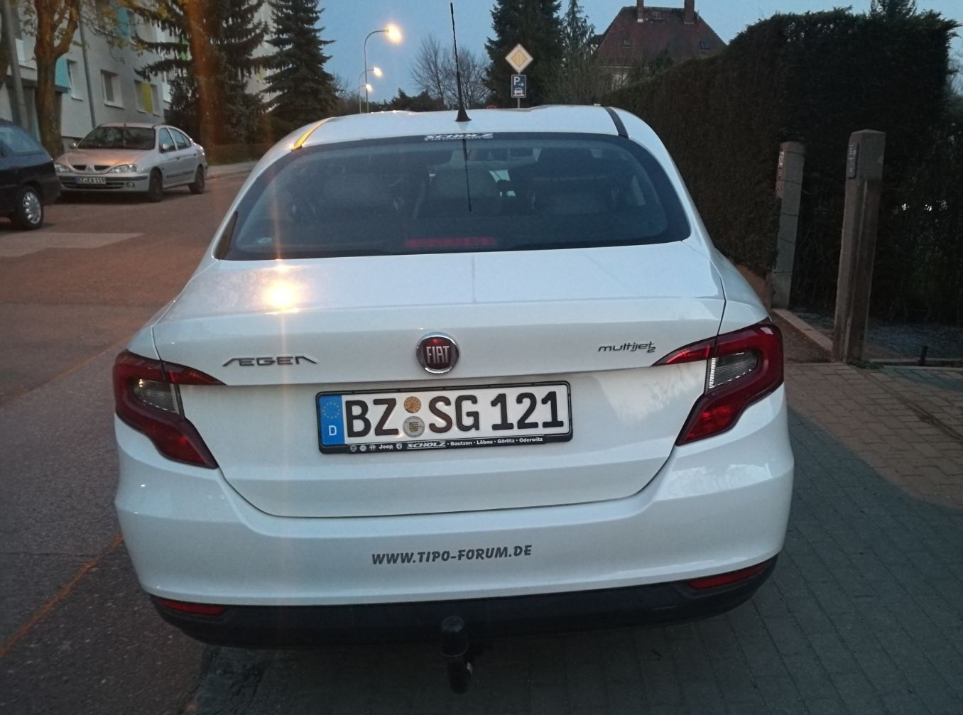

  • Untergrund ordentlich und weitreichend entfetten, vor dem Anbringen des Schriftzuges mit wasserlöslichem Filzstift oder Wachsmalstift und Lineal eine gerade Linie anzeichnen, da wo die Unterkante des Schriftzuges sein soll, schön mit dem Fön den Untergrund warm machen, die Unterkante an den gezeichneten Strich anlegen und nach oben hin aufkleben. Das wird schon! ;)
  • Die einzelnen Buchstaben erst rückseitig auf Paketklebeband fixieren.
    Da kannst du die dann so lange ausrichten bis du zufrieden bist.
    dann erst die Klebefolie der Buchstaben freilegen und mit dem Paketband auf das Fahrzeug bringen.

  • Ich bin so ein Schisser... Auf jeden Fall gibt es jetzt zumindest rechts und links ne schwarze Linie... Weder im Carport, noch auf der Straße steht das Auto eben - dauerte ewig bis ich per Augenmaß und Lineal zufrieden war...
    Im schlimmsten Fall habe ich nicht nur nen besonderen Schriftzug an meinem Tipo, sondern einen besonders schiefen! :whistling:

  • Sieht gut aus!
    Auf den ersten Blick alles gerade...auf den zweiten Blick auch... :thumbup:
  • Oh....ist aber etwas schief geworden oder? Speziell das Multijet? Mensch was hassu denn da gemacht???? :D :D :D
    Natürlich nur SPAß! Astrein hinbekommen! Abstände zu den Kanten alle gleich, dein jetzt offiziell türkischer Tipo macht was her :D
  • Nun, die 2 am Multijet ist tatsächlich etwas schief. Fällt aber auf die Entfernung nicht auf. :whistling:
    Zwei Nachbarn haben mich während der Aktion angesprochen. Bei dem Hinweis auf den türkischen Namen haben beide pikiert geschaut. Aber das ist mein Beitrag zur Völkerverständigung. :thumbup: Wir fahren nun Mal ein Auto, welches in der Türkei produziert wird. Die in Bursa können ja auch nix für ihren Autokraten (uuuh, ein Wortspiel!)
