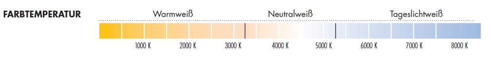

  • Ist das Cool Blue dann leicht bläulich? Wie darf man sich das farblich vorstellen?
    eher weiß als bläulich!
  • eher weiß als bläulich!

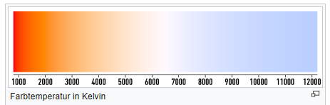

    Und nichtmal das wirklich. Tendenziell würde ich sagen die normalen halogen liegen bei 2700k während die blue intense zwischen 3000k und 3500k liegen werden. Hellblau wirds je nach farbwiedergabeziffer des leuchtmittels ab 4000-4500k. Das wiederrum gibts legal eigtl. Nur an xenon aufwärts.
    Da kommen die nightbreaker mit gefühlten 3700- 4000k noch am nahesten dran.
    Und immer eine Hand breit Luft vorm Stoßfänger.
  • Glaub mir das sagt nur die tabelle!!!
    Ich habe täglich mit leuchtmitteln jeglicher art zu tun. Und weiß auch wie schön ne 1500k lampe über fleischtheke aussieht.
    Versuch mal eins. Häng dir mal ne lampe mit 6500k ins wohnzimmer. Dies entspricht (zumindest theoretisch dem tageslichtweiß). Ich schwöre dir eins. Wenn die lampe an ist, ist sie alles aber definitiv nicht weiß.
    Objektiv betrachtet fängt bläulich schon bei 4000k an (je nach farbwiedergabeziffer). wie sonst könnte bmw 5000k xenon anbieten wenn es doch erst laut tabelle bei knapp unter 7000k los geht mit blau?
    Und bmw xenon ist schon scheiße blau.
