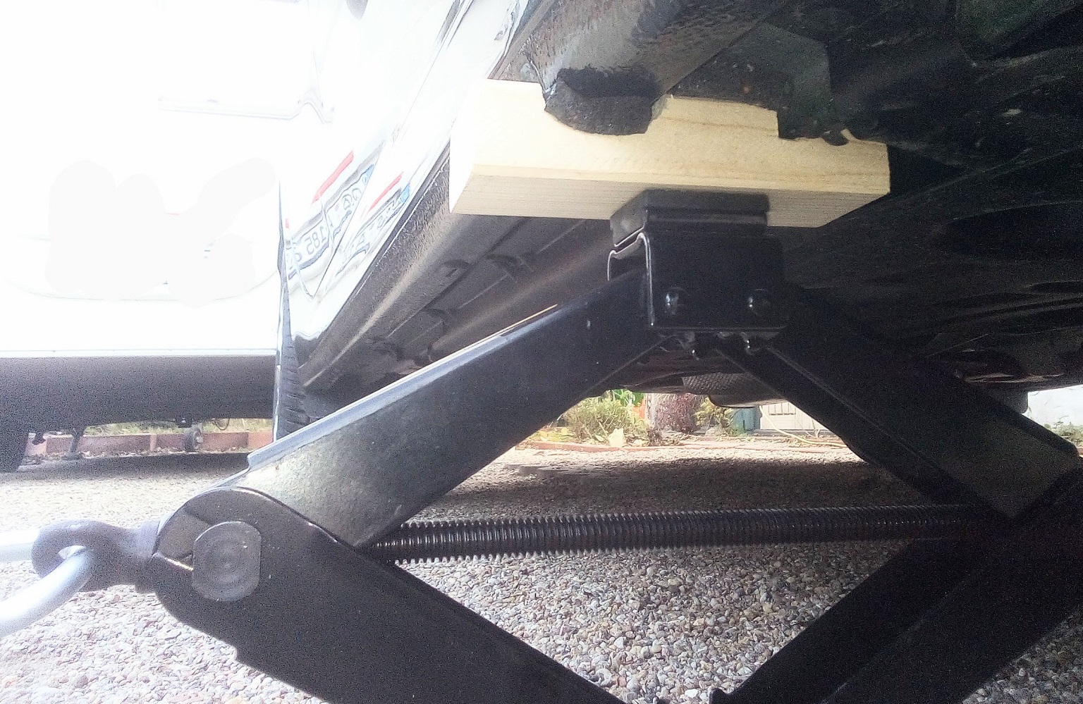

    Allerdings ist der Tipo zum aufheben auf der Bühne Tricky das Lehrgeld habe ich halt zahlen müssen..
    Mein Fiat: 1.3 Multijet Lounge Sicht-Paket 17" LM
  • ...ist der Tipo zum aufheben auf der Bühne Tricky das Lehrgeld habe ich halt zahlen müssen..
    Ja, auch beim Radwechsel - vorsichtig.
    Ich hab mir ja einen stabileren Wagenheber unter den Kofferraum gelegt. Und dafür hab ich mir zum Gespött meiner Kinder einen Holzklotz gesägt, damit mir da nichts ins Rutschen kommt...

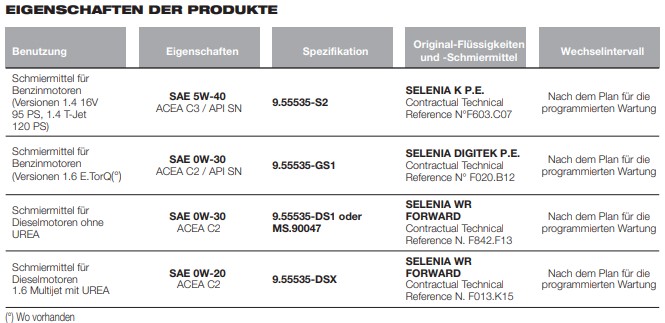

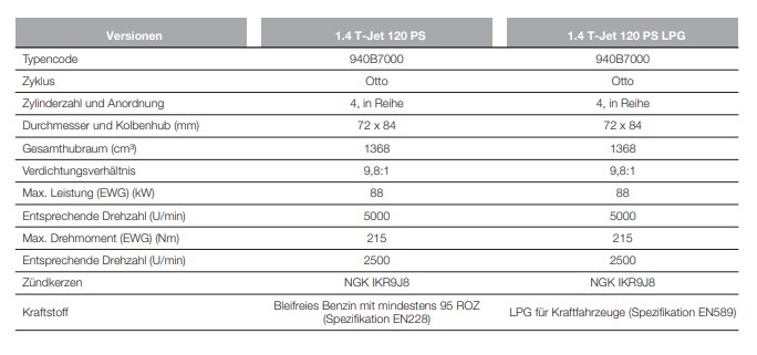

  • Fiat produziert keine Zündkerzen. Das sind NGK Zündkerzen, die ein FIAT-Label bekommen.
    Made in Japan:
    Ein Blick in die Betriebsanleitung:
    Öl ist ein SAE 5W40 ACEA C3 / API SN beim T-Jet

  • Na ja... Iridium-Kerzen... hab ich in einigen Vespen probiert - keine Veränderung ... die wird er vielleicht nur wegen der längeren Standzeit haben, weil sie länger drin bleiben können. Wirklich brauchen wird er die wohl kaum?
  • Imho sind Iridium bei GAS-Betrieb notwendig, ob der T-Jet die wirklich braucht? Denke auch ich nicht wirklich. Dat ist ein alter solider Motor.
    Ich würde aber keine andere als die angebene einbauen. Zündkerzen unterscheiden sich im Wärmewert und Zündlage. Welche "normale" Zündkerze jetzt der IKR9J8 entspricht, keine Ahnung?
    Einmal editiert, zuletzt von drfiat ()
  • Laut meinem Händler sollen nur diese Kerzen in einen T-Jet Motor verbaut werden, hab selber das Schreiben von Fiat gelesen, grund ist wohl das es beim 500X, er hat den selben Motor, probleme gab bis zum Motorschaden.Was in alten Handbücher steht ist dann überholt .
