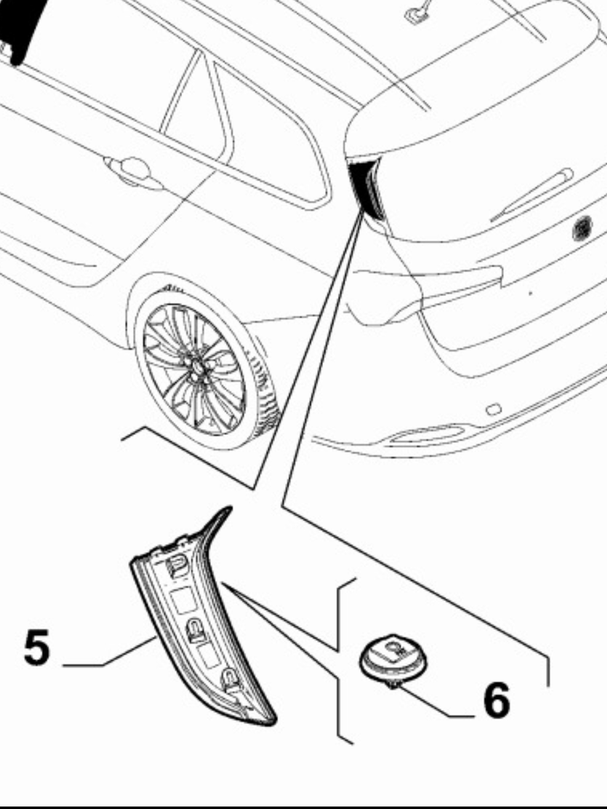

    Habe ich da meinen Namen gehört? :D
    „Zugriff auf das ePer“ würde ich das jetzt nicht unbedingt nennen.
    Schaue da auch nur auf der frei verfügbaren „halblegalen“ ePer Seite. ;)
    Und ja... ich habe was rausgefunden. :D
    Diese Teile heißen „Dekorfolie rechts“
    bzw. „links“ (und kosten 42€!).
    Es sieht so aus, als ob diese an Schrauben gesteckt sind.
    Ich würde sagen, ohne diese „Dekorfolien“ hat man das blanke Blech entweder mit drei Schrauben oder mit drei Löchern.
    Ob das jetzt besser aussieht, als die Plastikteile...?
