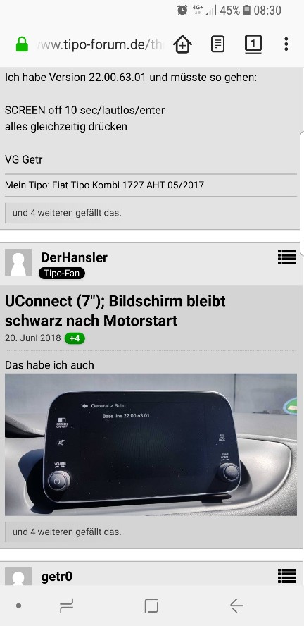

    Wie kann ich auslesen, welche Firmware ich habe? Tasten Bildschirm an/an + Mute + rechts unten Browser gelichzeitg drücken? Funzt bei mir aber nicht. Muss Zündung an sein?
    Bitte DANKE
    VG Getr
  • Versuche auch schon zum gefühlten vierzigsten mal mit der Tastenkombination in das Untermenü zu kommen. Bis jetzt ohne Erfolg!
    Muss das Radio Ein oder Ausgeschaltet sein wenn man die Tasten drückt?
    Muss die Zündung an oder aus sein?
    Oder hat sonst jemand einen Tipp warum ich nicht in das Menü komme?
    S-Design Kombi, Metropoli Grau, Vollausstattung, H+R 35/30, 120PS T-Jet
  • Zündung ein, Radio an.
    Aber: der Griff funktioniert nur bis Version 22.00.54.xx ab 23.00.69.00 (momentan aktuellste Version) nicht mehr.
    ergo: wenn der Griff nicht geht hast du die aktuellste drauf.

  • Gab's da nicht eine Tasten Kombi? Kenne die leider nicht mehr.
    Wenn die nicht funktioniert ist deine firmware aktuell. Die kombination haben die ja raus gepatcht.
    Mein Fiat: Kombi 1.6 16v 120ps, Lounge/Business Ausstattung, ACC nachgerüstet, AHK, MAD Zusatzfedern, Dunkle Blinker, aktiv Subwoofer
  • leider nicht ganz aktuell.
    seit der viert letzten Version geht die Tastenkombination nicht mehr.
    ich glaube "screen off + mute + browse" für min. Sekunden gedrückt halten war es.
