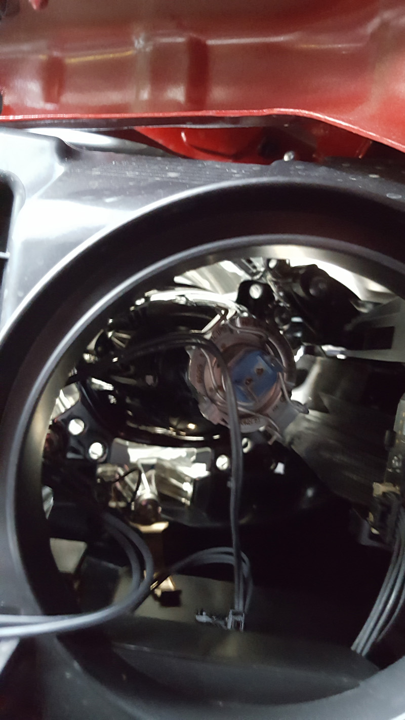

    ich habe seit knapp 4 Wochen einen Tipo 5-Tührer und würde gerne die Leuchten beim Abblendlicht austauschen. Ich komme soweit auch an die Stelle heran, ich weiß nur nicht, wie man die Klammerung lösen kann. Es sieht eigentlich nicht sonderlich schwer aus, aber ich will da auch nichts mit Gewalt kaputt machen... :)
    Kann mir hier vielleicht jemand weiterhelfen?
    schönen 1. Advent euch allen!
    Gruß
    Robert

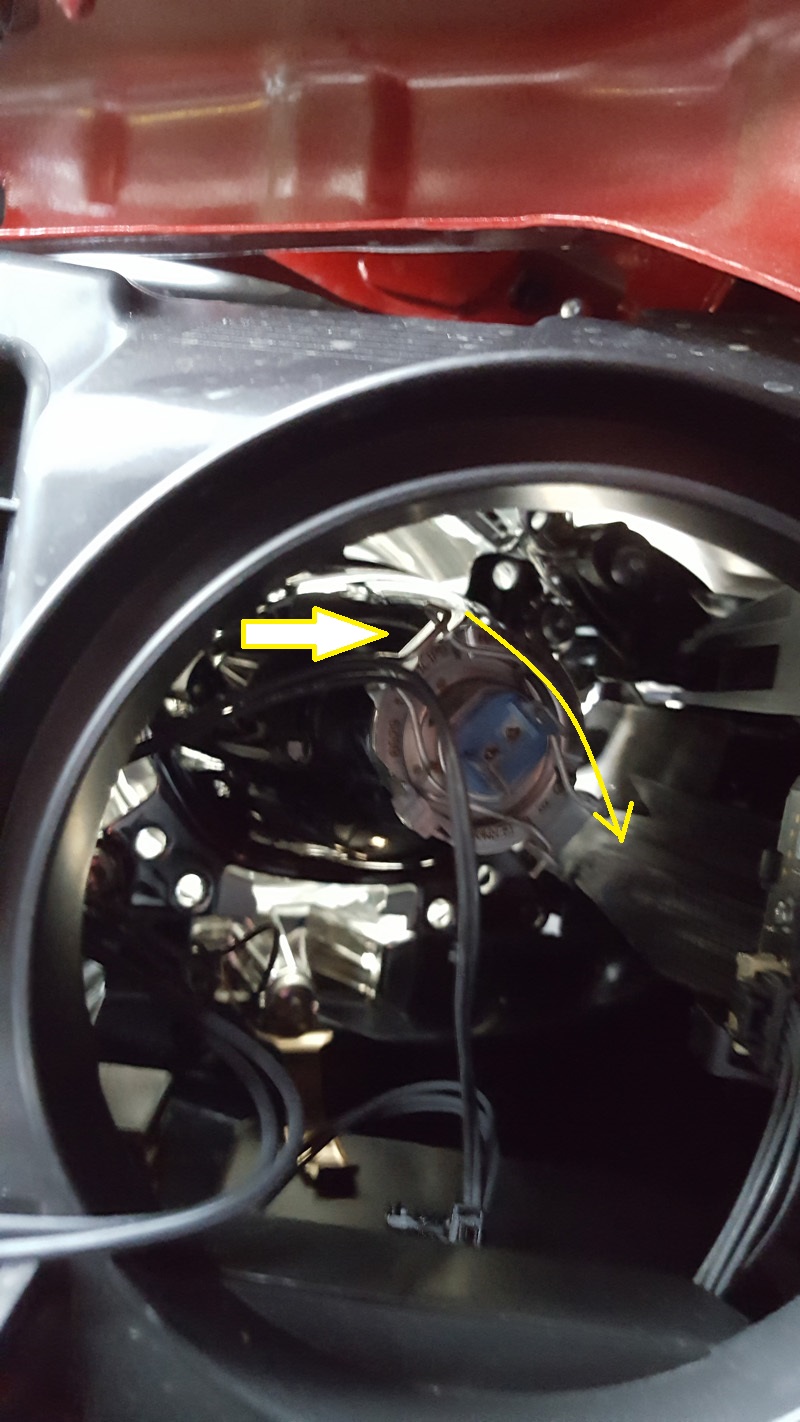

  • Hatte zwar noch nicht das Vergnügen mit dem Scheinwerfer vom Tipo aber wie das aussieht muss du oben auf die Klammer(großer Pfeil) drücken und den Bügel nach unten klappen.
    Birne einsetzen.
    Bügel nach oben drücken und es rastet dann wieder ein.
    Mein Fiat: Tipo 1.3 Diesel 95 PS Lounge Limousine, Gelato Weiß

    vielen Dank für deine Hilfe. Ich hatte mir genau dasselbe gedacht, nachdem ich das Foto gesehen habe. Aber leider funktioniert das so auch nicht richtig. Die Klammerung ist oben in der Nähe des "Bügels" auch fest. Also ich kann da ziehen und drücken - da geht nichts. Ich denke, ich rufe dann doch morgen mal bei meinem Autohaus an....
    Gruß
    Robert

    danke für Eure Beschreibungen. Da ich bei mir auch gleich hellere H7 Birnen einbauen möchte (habe mich für die GE megalight Ultra +120 H7 entschieden, die sind baugleich zu den neuen Bosch Gigalight Plus 120 Xenon, kosten aber deutlich weniger), nochmal eine Frage zum Einbau: Ich habe den 1,4er 95PS Motor, also komme ich ja wohl von oben ran. Meine Frage aber ist beim Ausbau der Birne, was passiert mit der Klammer, die man da auf dem Foto sieht? Ihr schreibt, einfach die Birne rausziehen, aber die wird doch durch die Klammerbügel an ihrem Sockel festgehalten? Muss ich die Klammer nicht zuerst öffnen und beiseite klappen, bevor ich die Birne rausziehen kann?
    Danke für Eure Hilfe!!
    Andy
