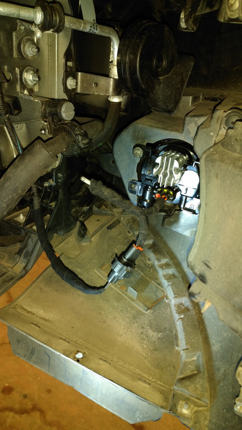

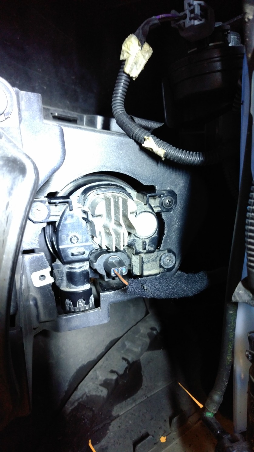

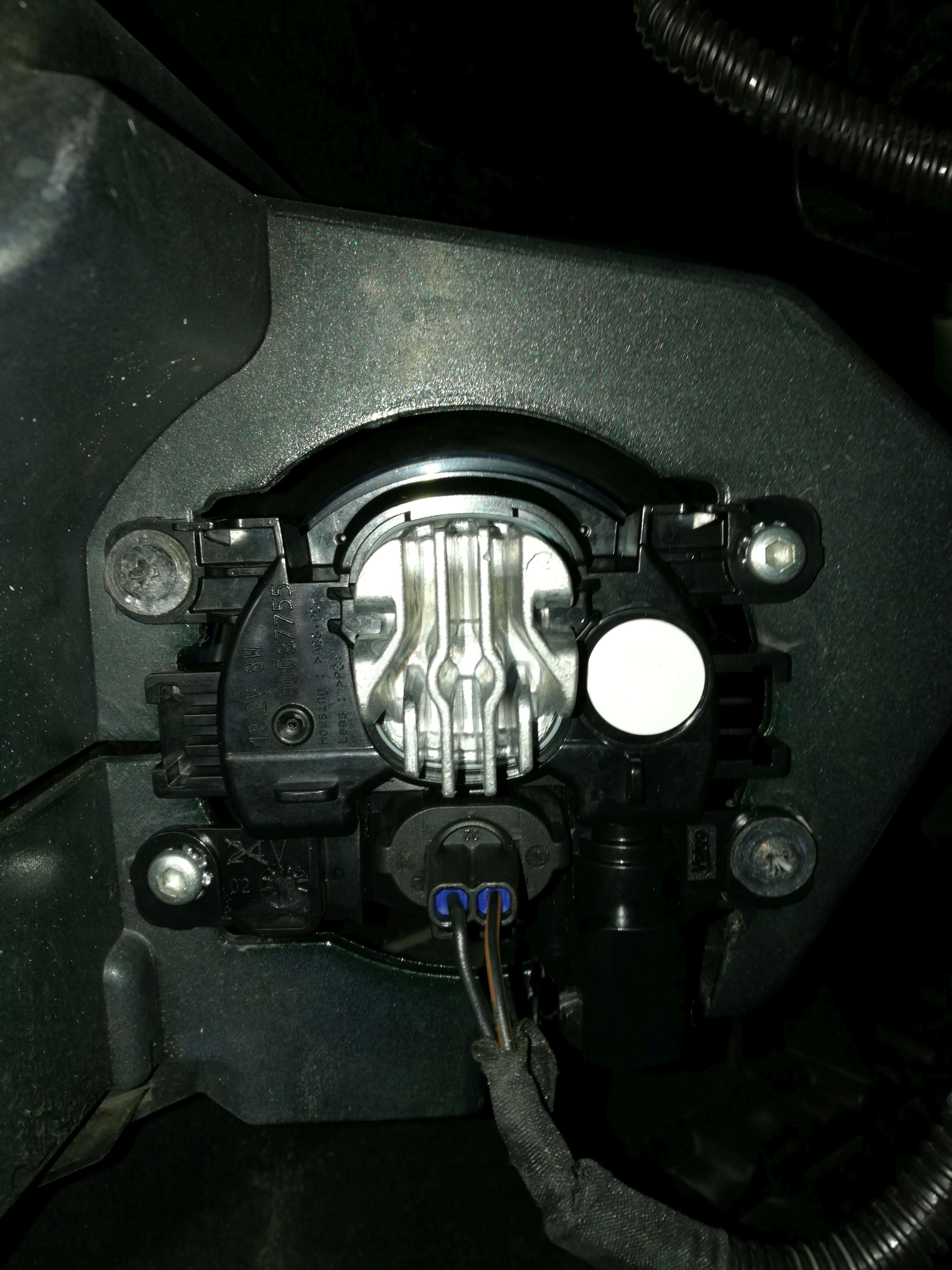

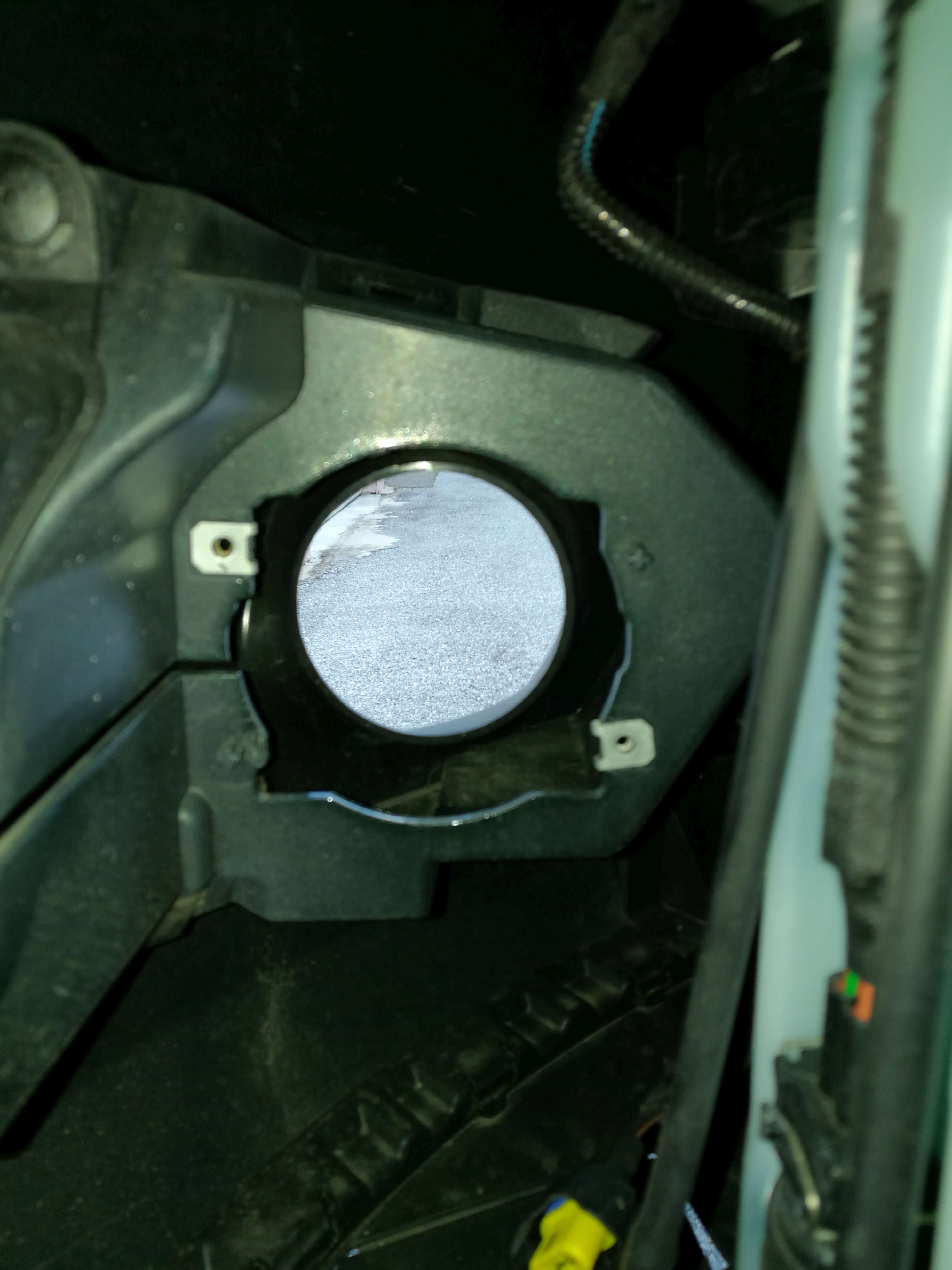

    Zunächst einmal muss das Vorderrad weg und die Klappe in der Radhausschale, danach bietet sich dann folgendes Bild:
    Wie man sieht kommt man an alles gut ran. Nach Ausbau das Halogen-Nebelscheinwerfers sieht es dann so aus:

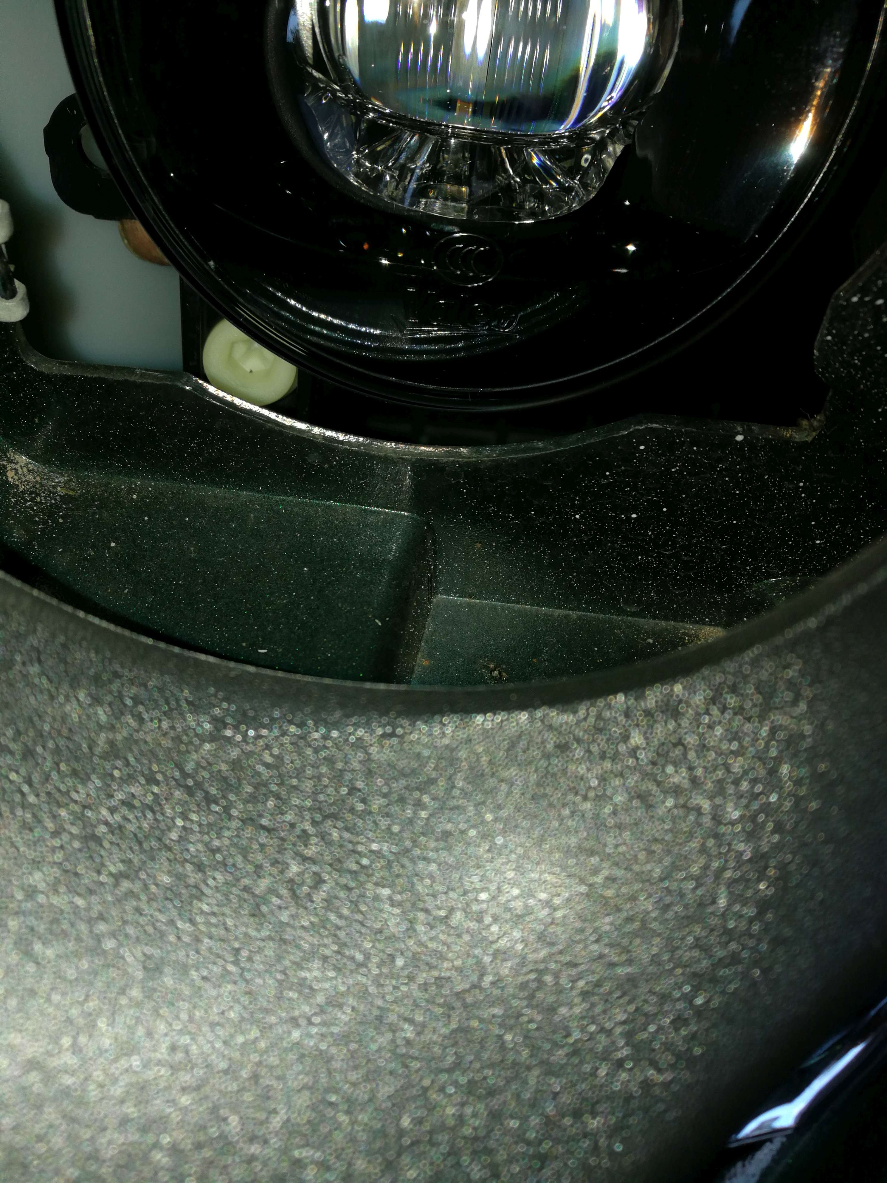

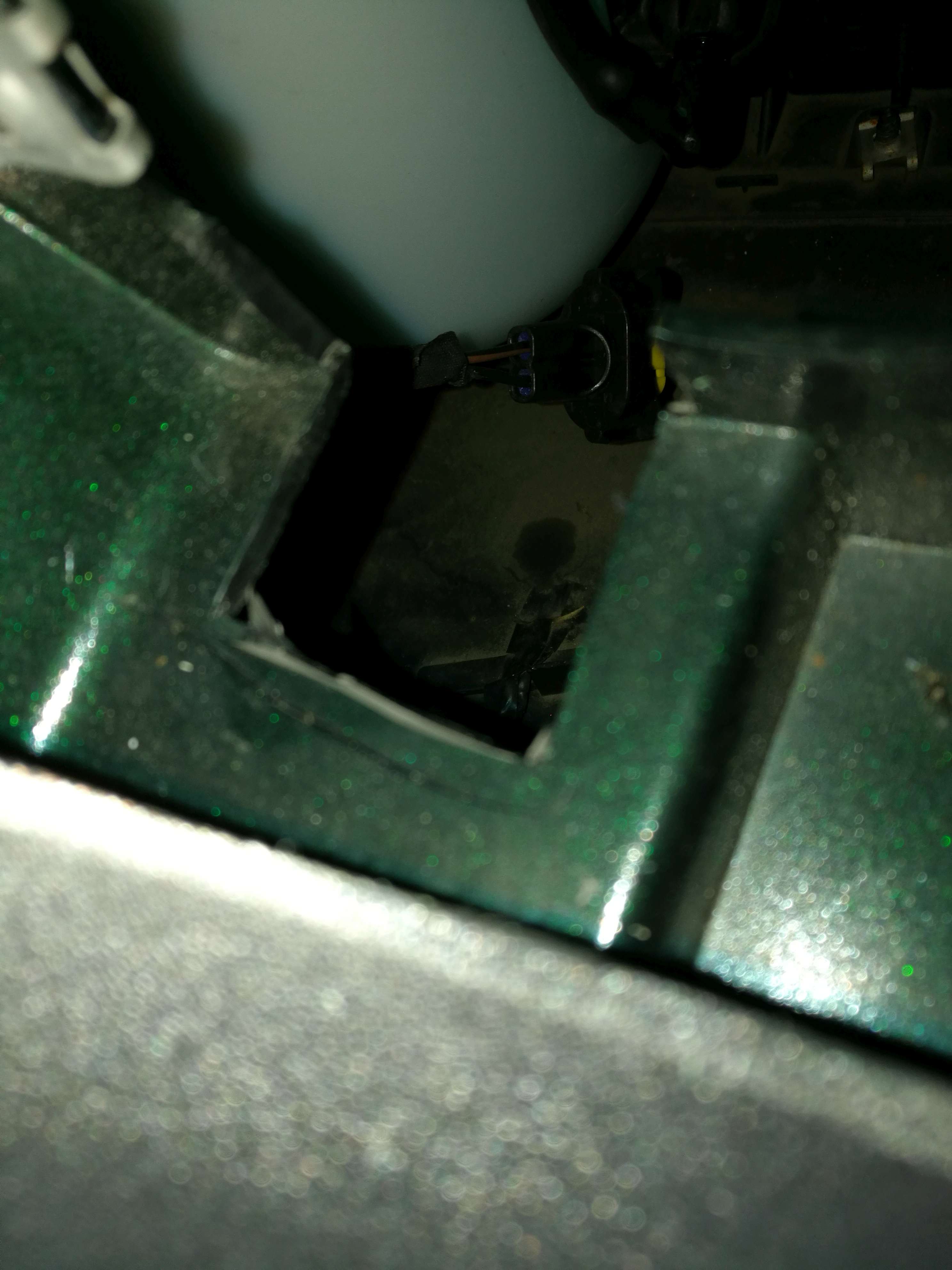

    Von den Befestigungen her passt der LED-Nebelscheinwerfer eins zu eins rein, nur ist die Höhenverstellung näher an der Vorderseite als bei dem Halogen-Nebelscheinwerfer, so dass man die Stoßstange an der Stelle anpassen muss. Auf dem folgenden Bild ist zu sehen wo es kneift:
    Und jetzt die Stoßstange nach der Bearbeitung:
    In diesem Ausschnitt sitzt nachher die Höhenverstellung des LED-Nebelscheinwerfers. Ich habe das einfach mit einem kleinen Cuttermesser ausgeschnitten, das Material ist sehr weich und gut zu schneiden.

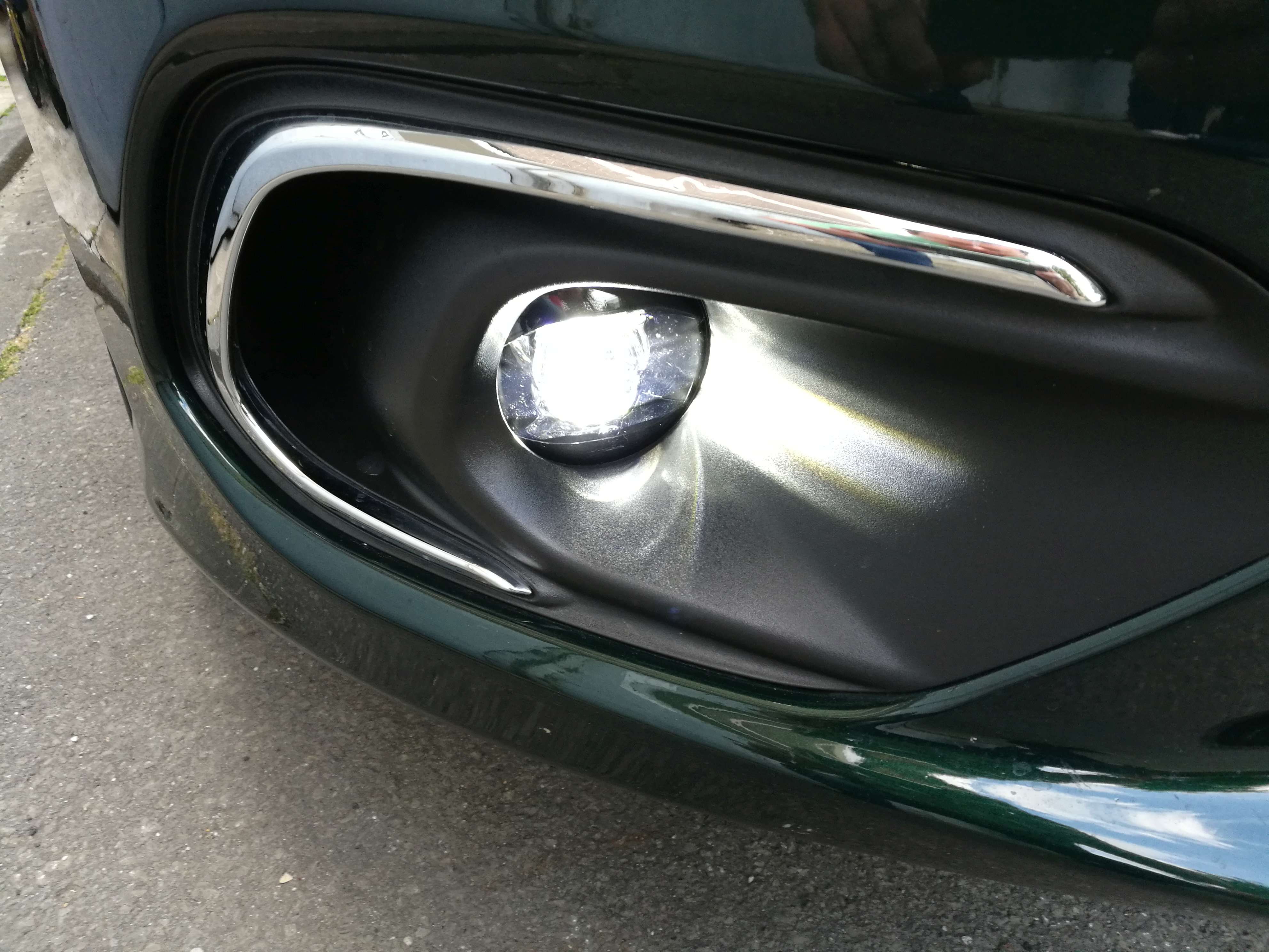

    Nach Einbau des LED-Nebelscheinwerfers:

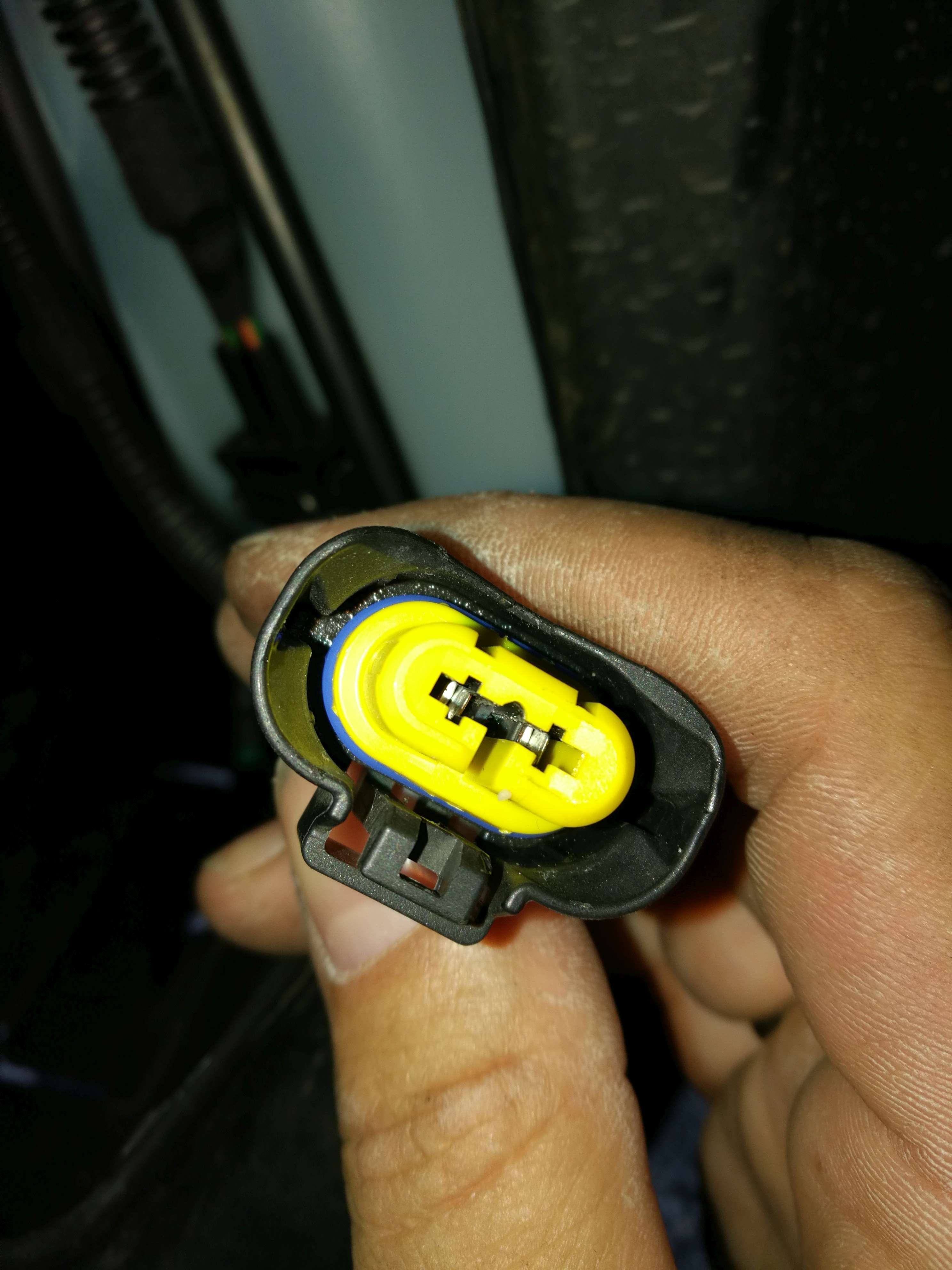

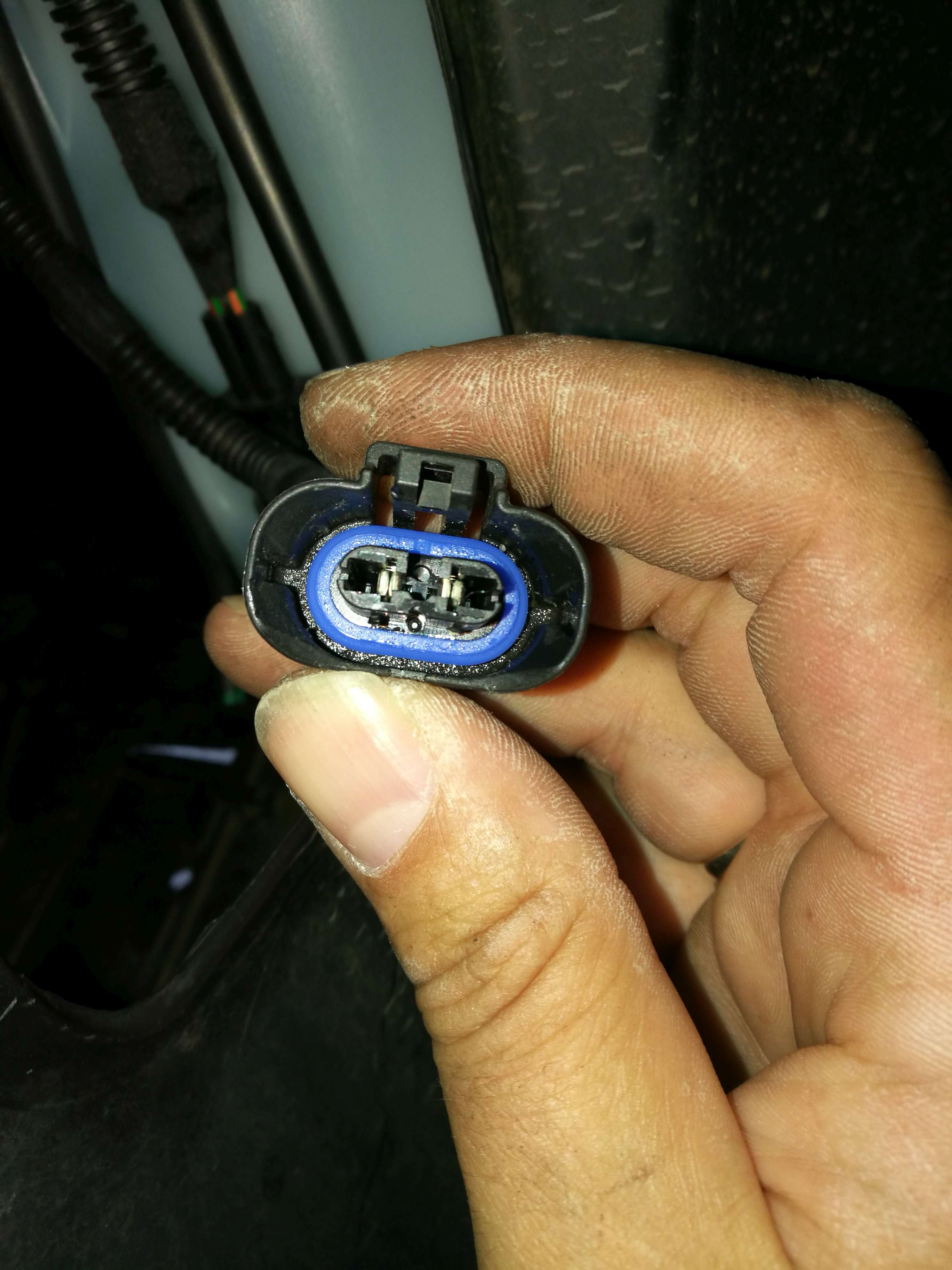

    Leider musste ich beide Anschlusstecker umpinnen, da der LED-Nebelscheinwerfer eine feste + - Anordnung hat und die bei mir genau andersrum war.
    Hier mal der Stecker:
    Zuerst muss die gelbe Kappe runter, vorsichtig mit einem kleinen Schraubendreher runterhebeln, dann sieht es so aus:

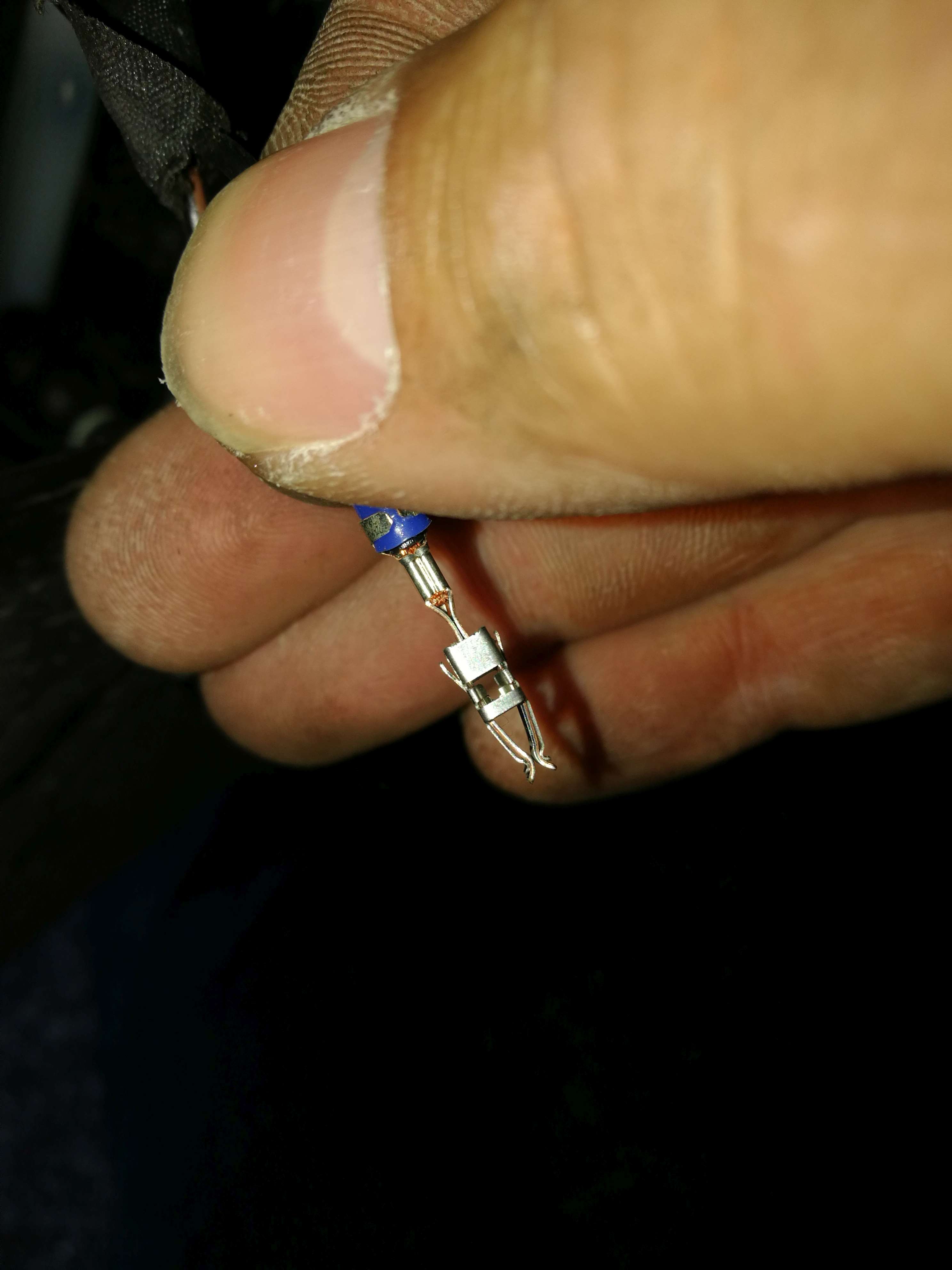

    Jetzt kann man die Pins rausnehmen indem man mit einem spitzen und dünnen Gegenstand (ich habe eine sehr spitze und feine Feile genommen) innen und aussen neben den Pins die kleinen Blechlaschen reindrückt (vorsichtig ohne Gewalt) welche auf dem folgendem Bild zu sehen sind:
    Die Blechlaschen nach Ausbau der Pins vorsichtig wieder etwas rausholen, so wie auf dem Bild zu sehen, damit die Pins nach dem reinstecken wieder richtig halten.
    Dann den Stecker wieder zusammenbauen und fertig.

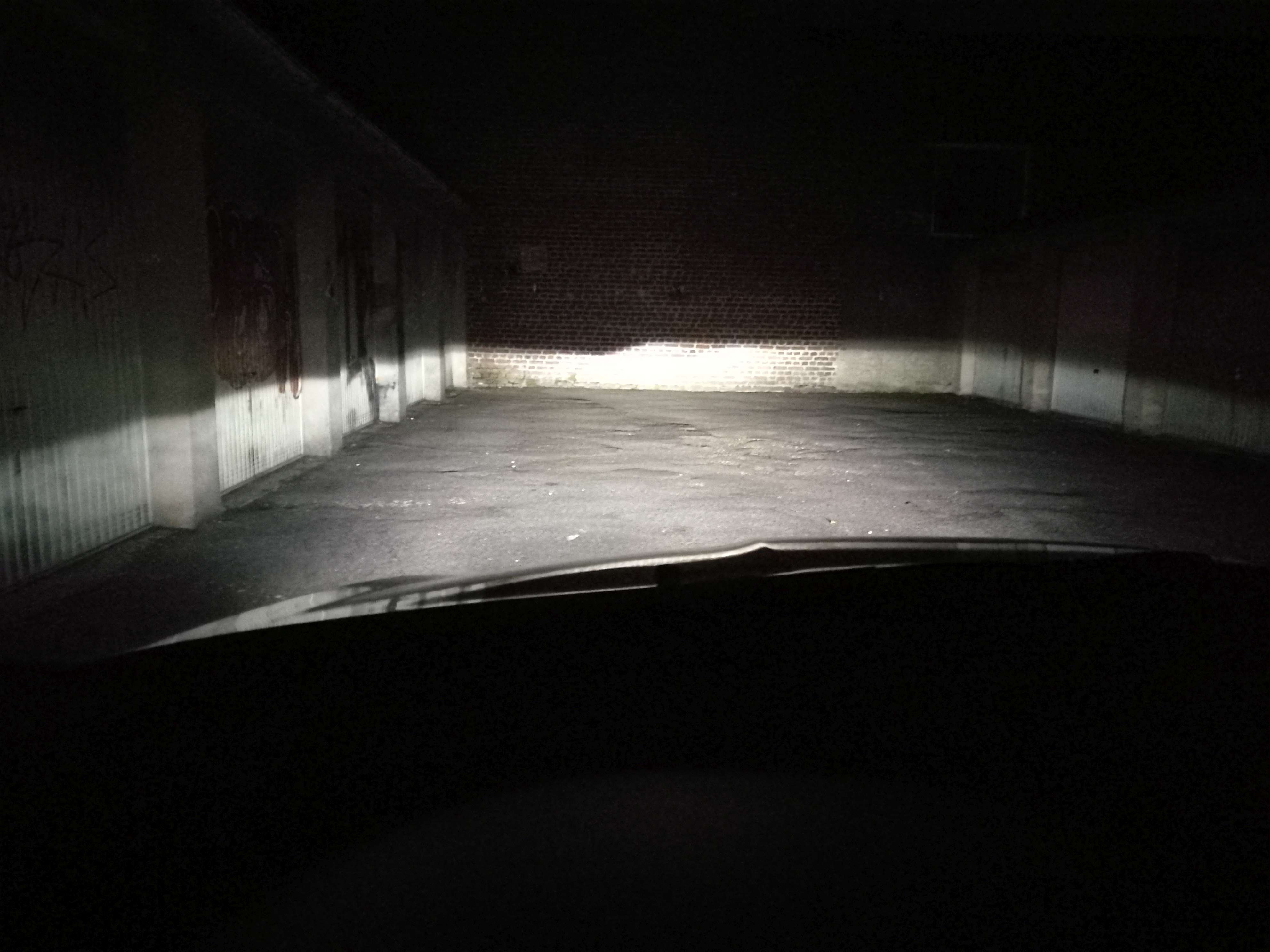

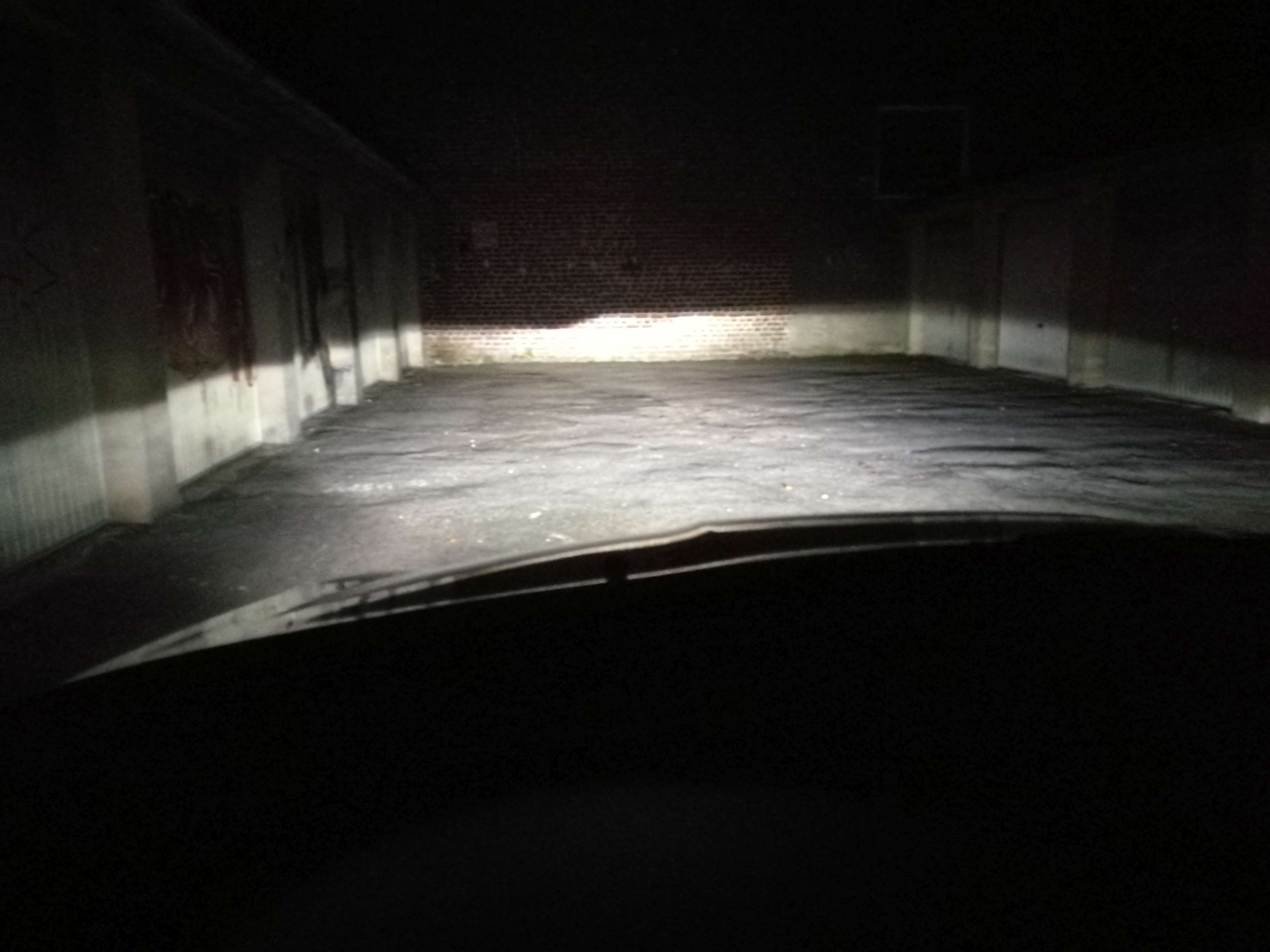

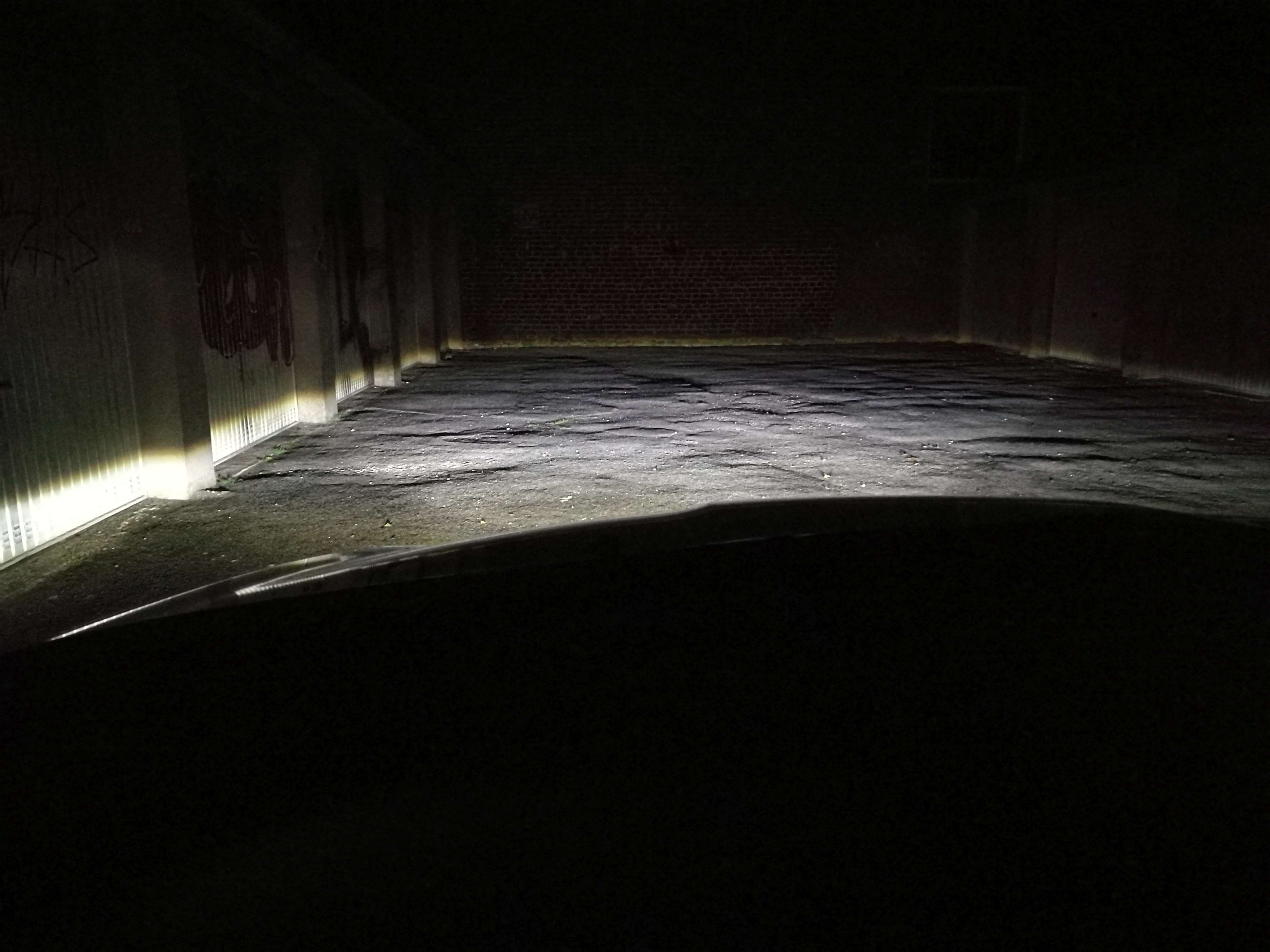

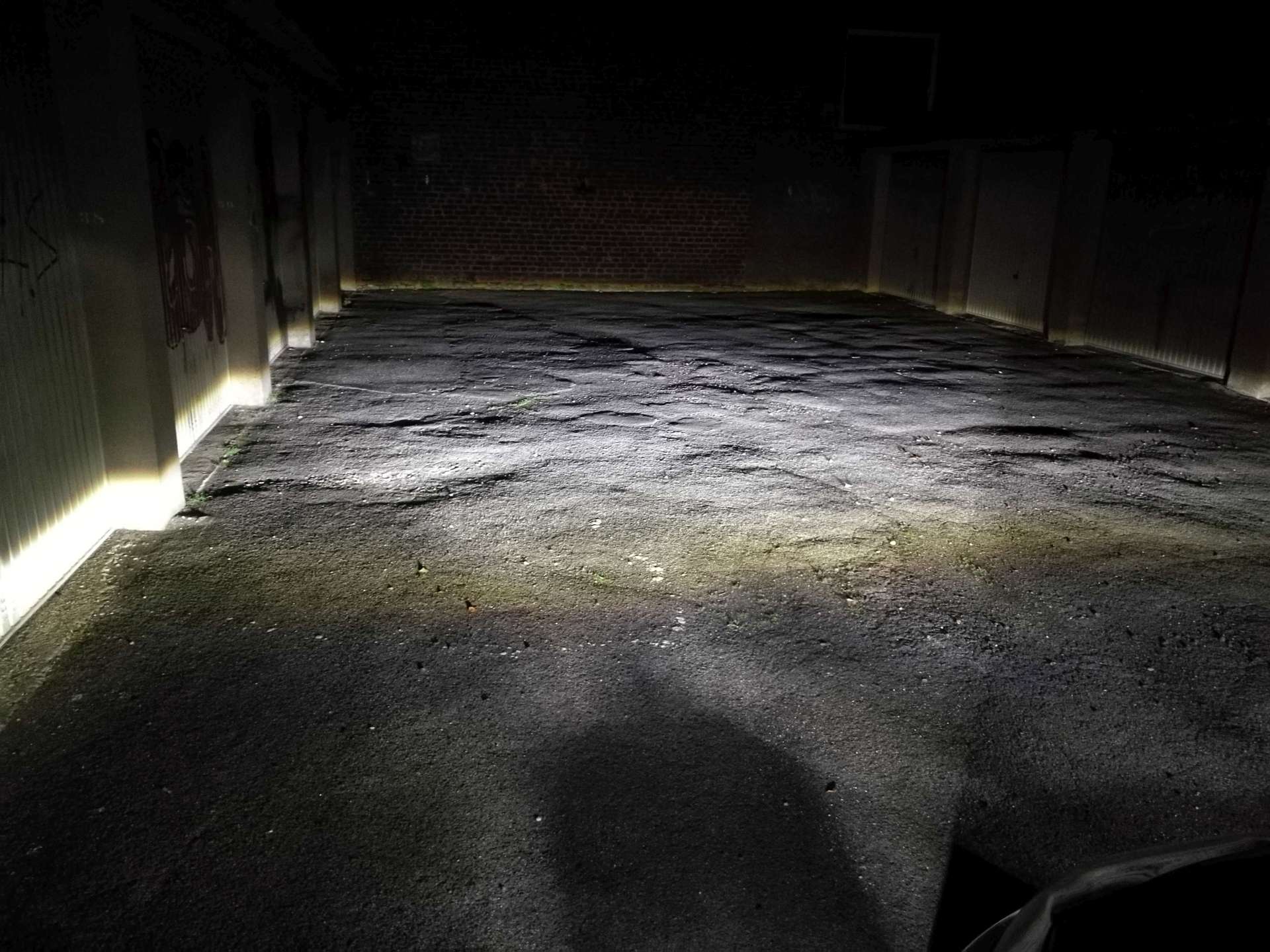

    Jetzt mal ein paar Eindrücke von der Ausleuchtung:
    Abblendlicht
    Abblendlicht mit den Nebelscheinwerfern
    Abbiegelicht links
    Abbiegelicht rechts
    Ich hoffe diese Anleitung ist hilfreich falls jemand auch mit dem Gedanken spielt umzurüsten...

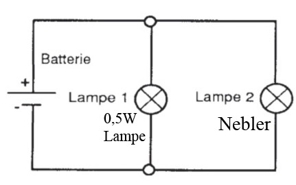

  • Ja die sollten bei ihm auch nachglimmen. War bei mir auch so (Stelvio LED Nebler). Habe es mit einer 0.5W Lampe gelöst die ich dazwischen geklemmt habe. Habe jetzt eine Radhausbeleuchtung :D
    (Widerstände sind mir alle zu heiß geworden - würde mir sorgen machen das dort vorne etwas weg schmilzt...

    Was für Lämpchen hast du benutzt, sieht nach LED aus und wie hast du die Lämpchen zwischengeschaltet, parallel?
    Gruß
    Marcel

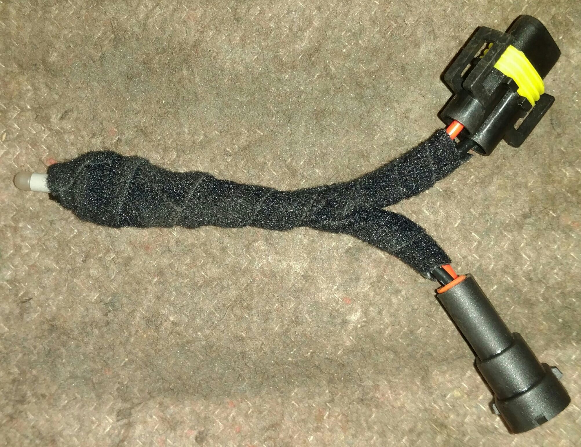

  • nein das ist eine normale 0,5W T5/W2x4,6d Lampe plus passendem Sockel.
    Alles gut wieder eingewickelt/isoliert damit ein bisschen Feuchtigkeit keinen Schaden anrichten kann und fertig.
    Hatte auch mit 5W Widerständen getestet aber die wurden auch so verdammt heiß das mir das ein wenig unheimlich war...
    die 0,5W Lampe wird nur so warm das man sie noch sehr bequem anfassen kann... vielleicht so 30-40C°
    Natürlich kann man das auch so lassen mit dem glimmen... aber in der Nacht sieht man das bestimmt ganz gut das glimmen...
    mich hatte es gestört und daher die Lampe eingebaut.
    https://www.ebay.de/itm/Glasso…f90736:g:JDkAAOSws99b-9pE
    https://www.ebay.de/itm/T5-Ste…cea998:g:Iy0AAOSwwo1Xcp5n
    einfach parallel zu plus und minus einbinden

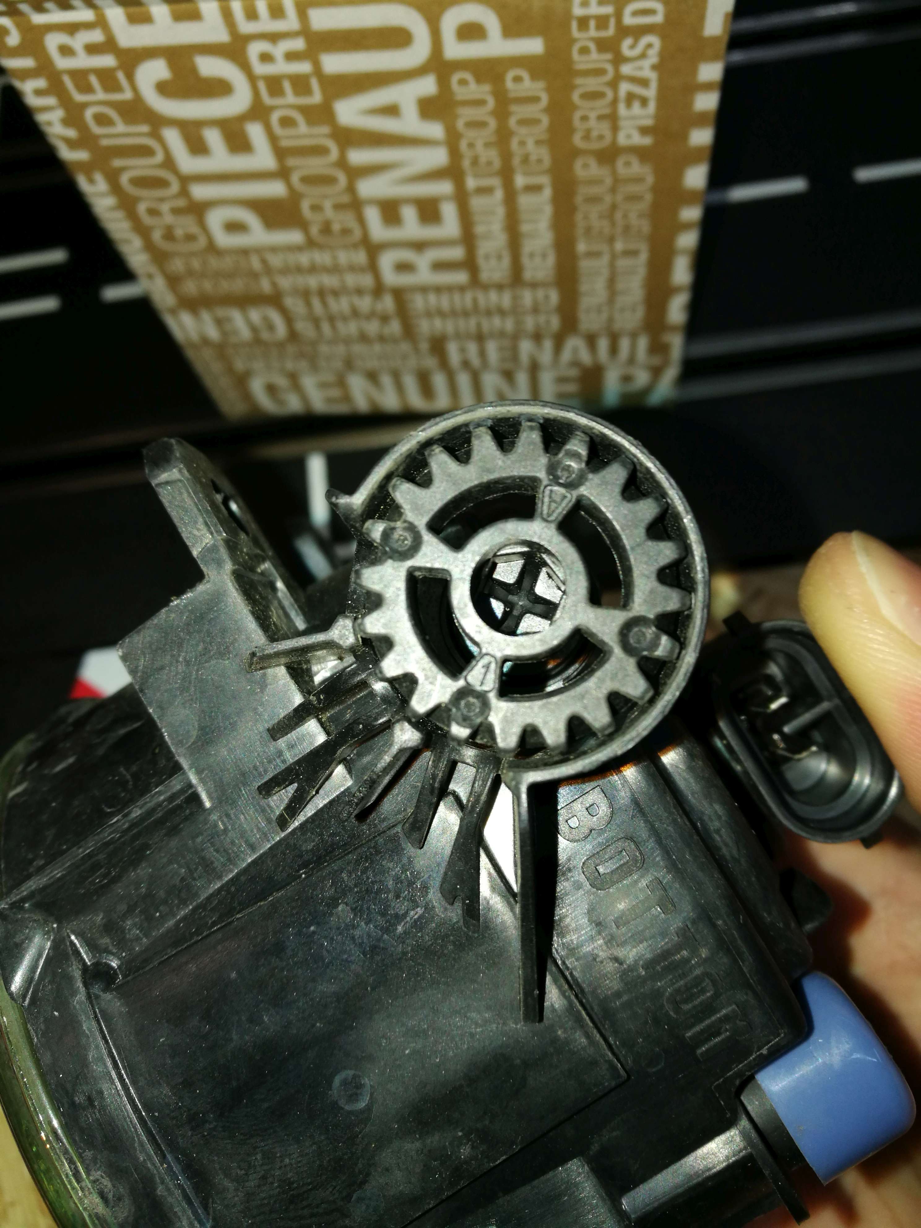

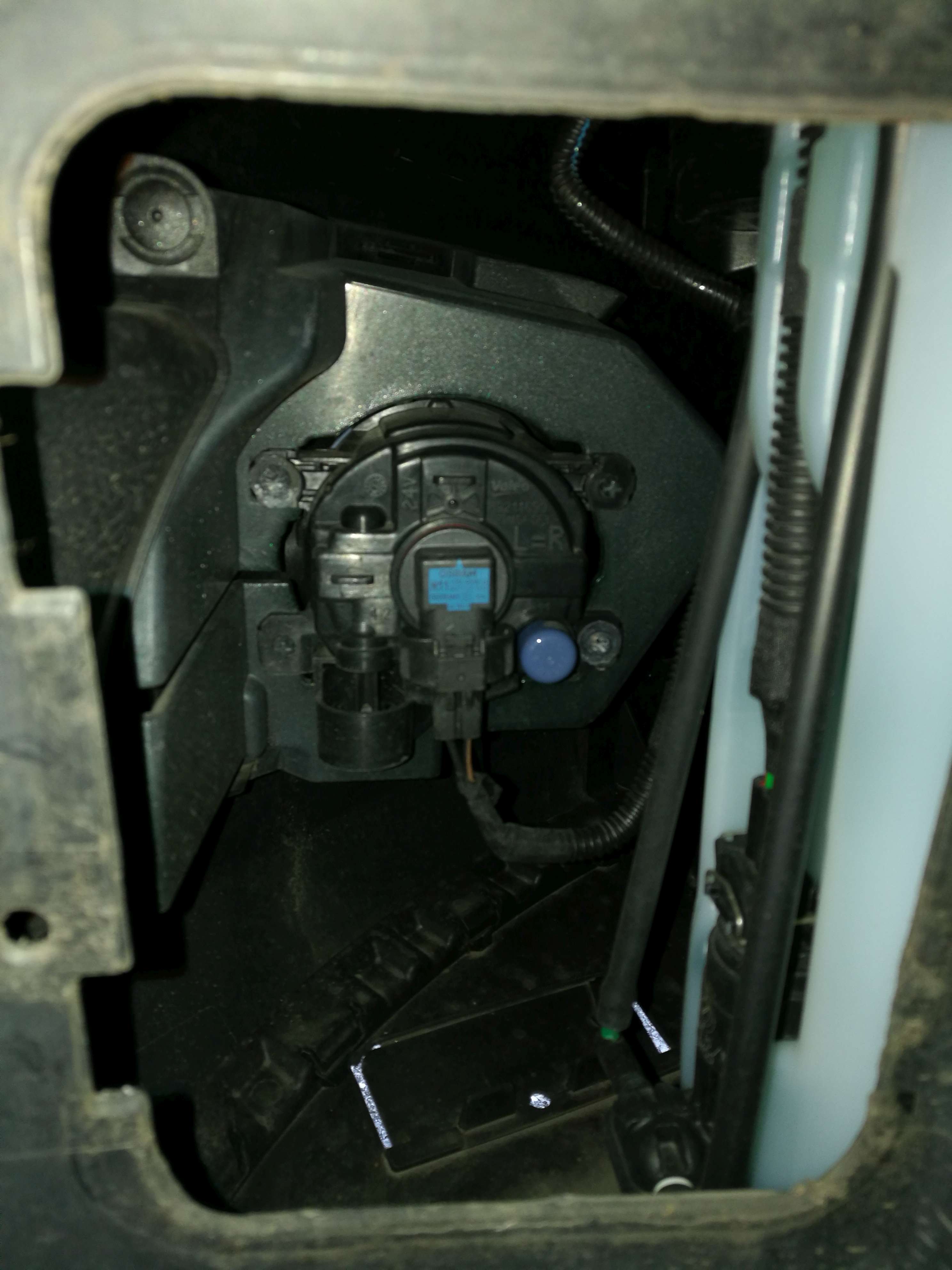

  • was mir gerade auffällt... wie stellst du die denn ein?
    Die Schraube/Mutter dazu ist ja verdeckt von vorn...
    Oder kann man das Zahnrad seitlich mit der Hand drehen?
  • Habe die Anleitung mal um deinen Tipp ergänzt ;)
    Man kann die von vorne und von unten einstellen, entweder mit Inbus oder Kreuzschraubendreher. Ich habe die Klappe unten in der Verkleidung aufgemacht und mit einem Kreuzschraubendreher eingestellt.
    Hier mal ein Bild von den Halogen-Neblern wo man es erkennen kann:
