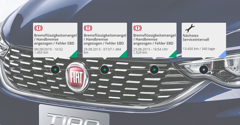

    war heute in der Werkstatt, weil seit einigen Tagen sporadisch nach dem Anlassen die Fehlermeldung auftauchte "Bremssystem überprüfen lassen". Ich hatte dann jeweils den Wagen neu gestartet und dann war es erst mal weg. Gestern Abend jedoch legte sich der Fehler auch im Speicher ab und die freundliche Uconnect-Bord-Assistentin erzählte mir dann ausführlich, was kaputt sein könnte: Bremsflüssigkeit / Festestellbremse / EBD
    Das Ganze dann noch zweimal, also ab zum freundlichen Fiatreparierer.
    Ausgelesen, Unterdrucksensor defekt, liefert unregelmäßig falsche Werte, Neuteil bestellt, wird nächste Woche auf Garantie gemacht.
    War heute übrigens nicht der Erste dort mit dem selben Problem. Hat ein Zulieferer wohl eine Kiste am Montag gepackt...
    Jedenfalls steckt hinter diesem sporadischen Fehler kein die Bremsfunktion akut beeinträchtigender Fehler, aber es nervt..Hier mal ein Screenshot aus dem Uconnect Bordbuch
