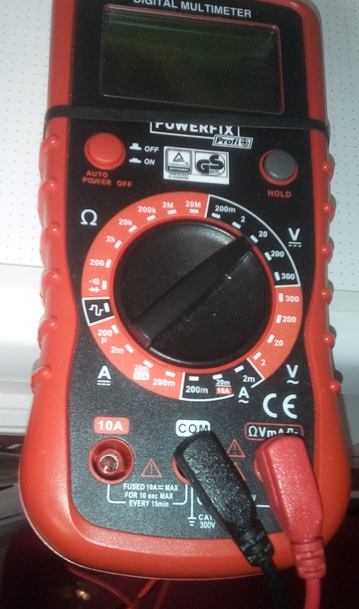

  • Jungs, mein Billig-Multimeter hält 10 Ampere aus, das braucht dann einen Arzt, nach dem Stromflussmessen. Da dürfen gern die Profis hier mal nachgucken, was der kleine Kompressor an Strom nimmt. Motor an oder aus dürfen auch gern probiert werden....

  • Ich bilde mir schon ein als energieelektroniker zu wissen was da los ist. Und einen leerlauf gibt es im besagten schaltungsaufbau bei eingeschaltetem kompressor nicht. Durch den hohen anlaufstrom bricht schlicht die spannung ein. Dadurch muss vereinfacht gesagt noch mehr strom mit noch weniger spannung transportiert werden. Denn der netzinnenwiderstand ist nach wie vor der gleiche. Zack feierabend. Durch die laufende lichtmaschine wird der spannungsabfall verhindert, weil diese ladespannung sowie boardspannung über den laderegler konstant hält. Problem gelöst. Desweiteren wird der zwar warm aber 20 min. Braucht der auch nicht. (Aus eigener Erfahrung). Das messgerät würde in der tat abrauchen, vorrausgesetzt es würde richtiger weise in reihe mit dem kompressor angeschlossen werden, was ein zerlegen des steckers fordern würde oder aber mind. Eine Öffnung des Stromkreises.
