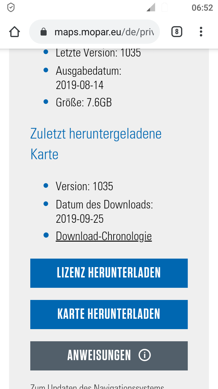

  • Ich konnte erst garnicht glauben,
    das man für die fünf Straßen in Pertisau ein Navi braucht :thumbup:
    aber habe es dann eben bei mir mal ausprobiert.
    Ich habe das Kartenupdate VP2R.UP-MAP.EUROPE.TTC-1030 Juni 2019 bei mir drauf und da werden mir alle Straßen angeboten.
    Vielleicht hast du eine veraltete und auch noch fehlerhafte Version drauf.

  • Hi,
    es hilft halt wenn man weiß wo man hin muß und nicht jede Straße abklappern muß :)
    Das mit dem Update muß ich dann wohl mal angehen. Wie bekomme ich denn raus welche Naviversion ich habe?

  • Die Anzeige auf der Homepage zeigt bei mir immer die falsche Version an :D habe dir vorletzte (1030) geladen und auf der seite sagt er mir das ich immer noch auf 1025 bin ?(
