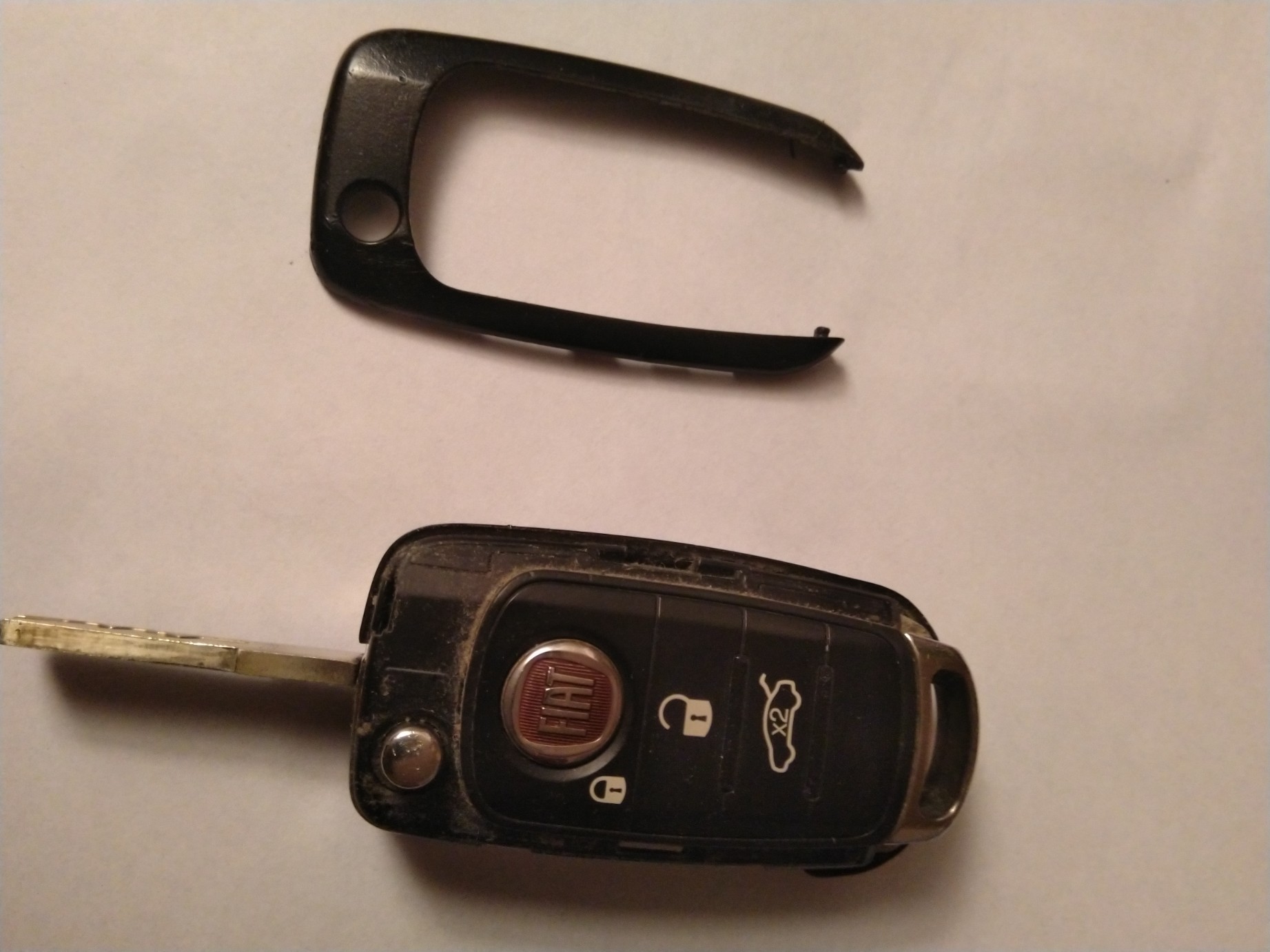

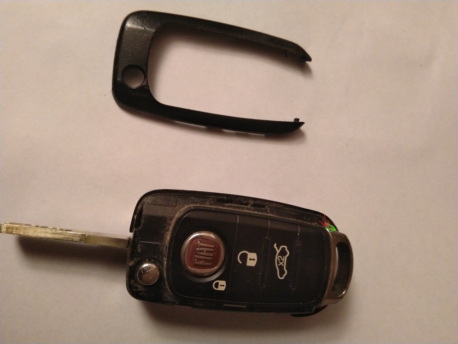

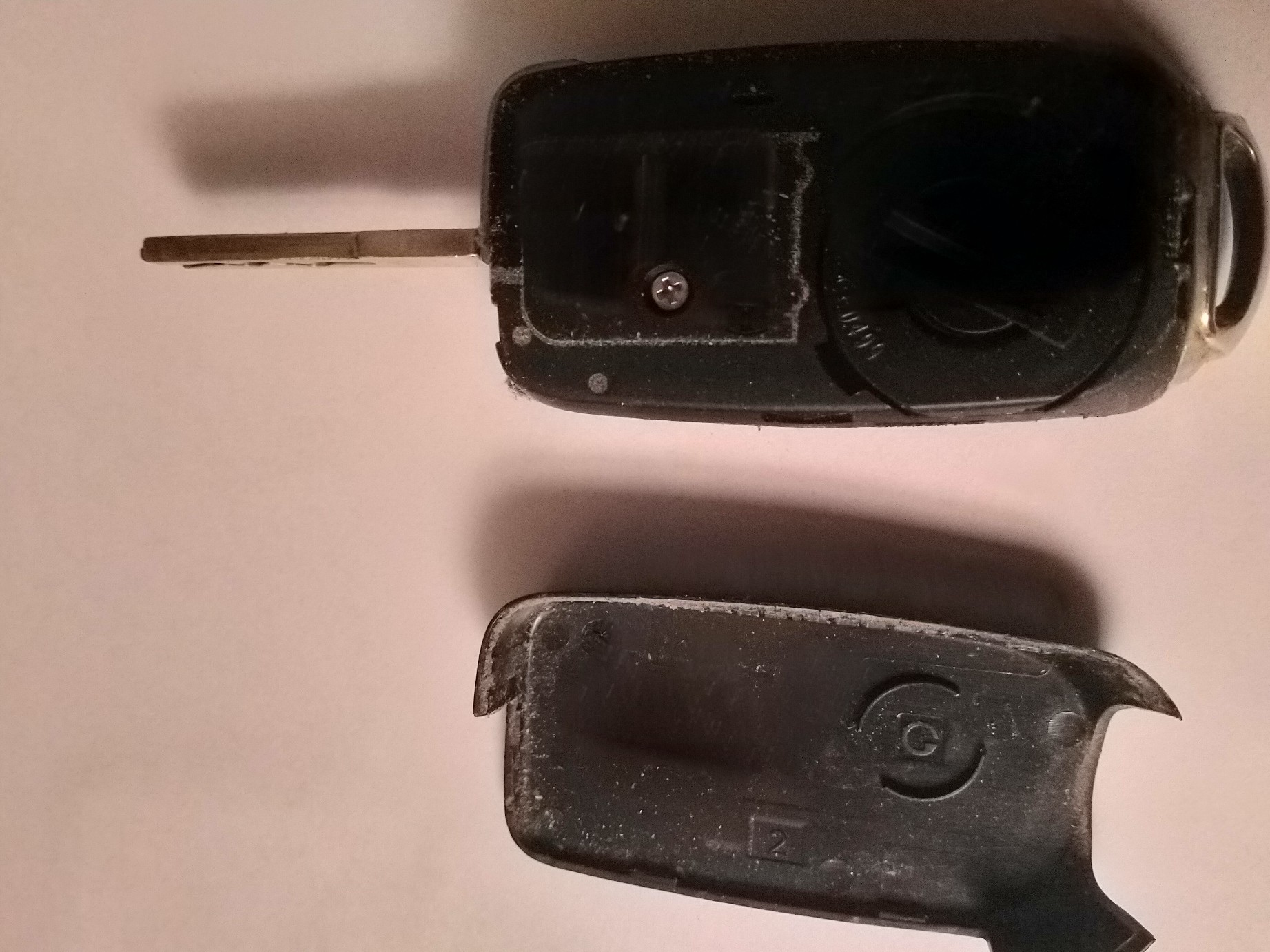

    Bin gerade an den Schlüssel ran - wollte eh am 16.22. beim Inspektionstermin nach neuer Batterie fragen - und siehe da, mit flachem Schraubenzieher ging es auf. Um dann festzustellen dass ich erst die passenden Batterien kaufen muss. :whistling:
    Dummerweise klappt jetzt der Zusammenbau nicht 10/%ig, die letzten beiden Plastiknasen (auf dem rechten Bild zu erkennen) klacken nicht ein. Grrrr ...

  • Bin gerade an den Schlüssel ran - wollte eh am 16.22. beim Inspektionstermin nach neuer Batterie fragen - und siehe da, mit flachem Schraubenzieher ging es auf. Um dann festzustellen dass ich erst die passenden Batterien kaufen muss. :whistling:

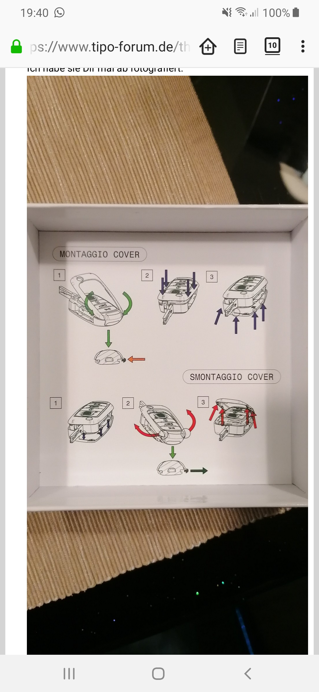

    Hab Heute mein 120th Fiat Schlüssel Cover drauf gemacht und der Trick mit den Nasen ist das du sie erst nah am Plastik ansetzen musst, dann reindrücken und die Oberschale dann nach Hinten drücken musst richtung Schlüsselring Öse.
    Hoffe habe es verständlich erklärt, jedenfalls ging es so bei mir ohne Probleme.
  • Klasse, das war es!!! Besten Dank für diesen Tipp. Stolz wie Oskar. :)
