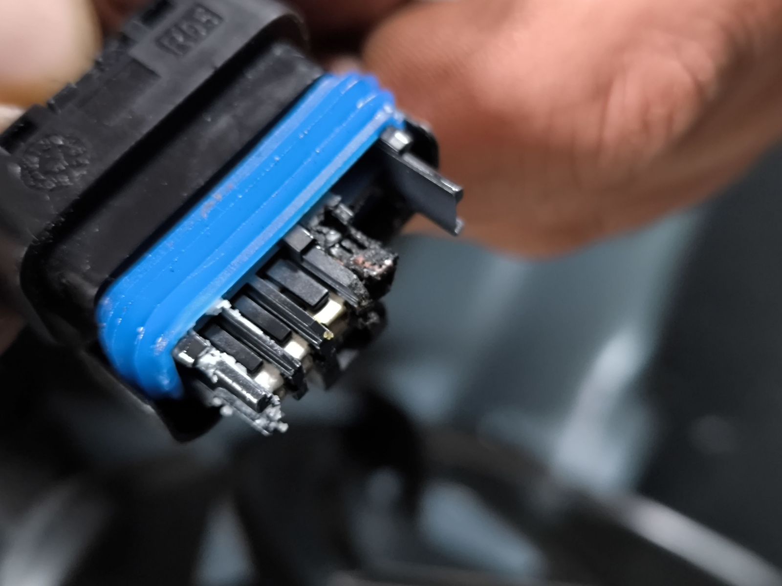

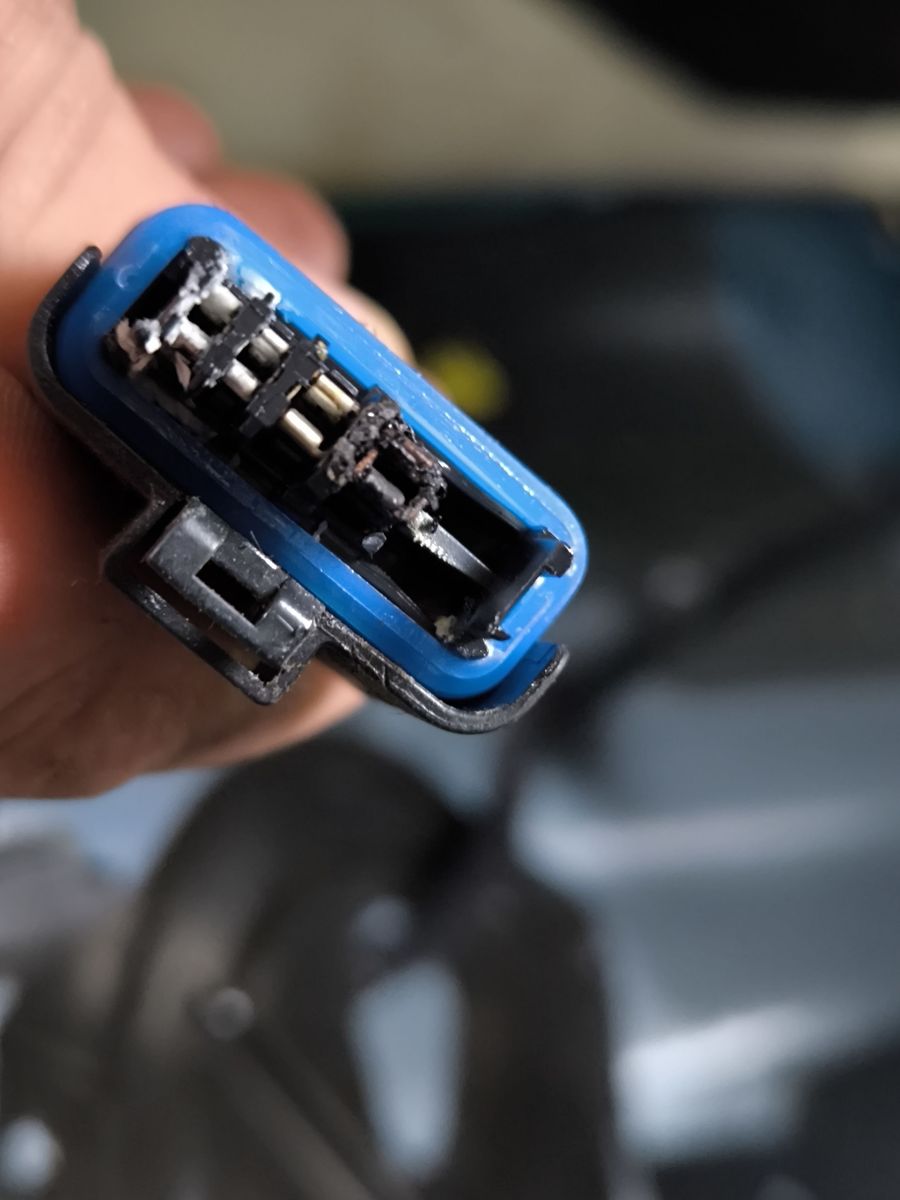

Der Stecker aus dem Link ist 6-polig, der für die Pumpe aber nur 4-polig.
Ja ist korrekt.
Dein Stecker ist theoretisch auch 6 polig aber nur mit 4 Pins belegt. Lässt halt 2 Kabel/Pins weg.
Dazu noch der link zum SELBEN Problem bei einem anderen Forenmitglied...
Vielleicht den mal anschreiben und fragen ob das mit dem Stecker geklappt hat...
Nur so als Idee... Ansonsten viel Glück bei der Suche.
