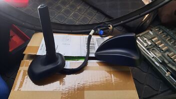

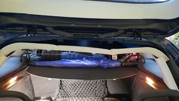

Ich bin sicher, es lohnt sich auf die Dauer den etwas höheren Preis für diese hochwertige Antenne auszugeben, anstatt für billig eine von wish zu bestellen, die dann klobig um den bleibenden Antennenfuss geklebt wird. Hab ich mir schon mal live angesehen, sieht furchtbar aus, fast so groß wie eine Dachbox. Und wenn die originale Antenne am Fuß defekt ist, nützt sowieso nur ein Kompletttausch.Es ist wirklich einfach dranzukommen, Kofferraumklappe auf, Dichtungsgummi abziehen bis unter den Himmel, vorsichtig mit der flachen Hand zwischen Dach und Himmel greifen, jeweils einen Finger links und rechts am Clip vorbei und dann mit Gefühl aber entschlossen nach unten drücken. Die beiden Clipse bleiben dabei im besten Fall heil.

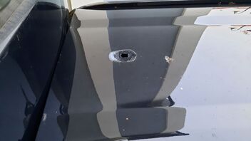

Mit einem 10er Schlüssel oder Nuß lässt sich die Halteschraube des Antennenfußes lösen, die drei verschiedenfarbigen Fakra-Stecker abziehen und die Antenne vorsichtig vom Dach nehmen. Schon beim Abschrauben konnte ich die Feuchtigkeit an der Antennenunterseite spüren, und das Bild nach abgenommener Antenne auf dem Dach zeigt, dass da wenig bis gar nichts abgedichtet hat.

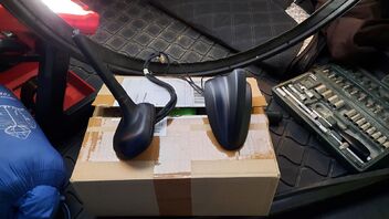

Links die alte, rechts die neue Antenne, der Fuß passt genau in den quadratischen Ausschnitt im Dach, die Befestigungskralle hat einen viel größeren Durchmesser als bei der Serienantenne, das verteilt den Befestigungsdruck viel besser auf eine größere Fläche und die Antenne sitzt satt und vollflächig fest auf der Dachhaut.
Vor dem Einsetzen habe ich selbstverständlich das Blech gereinigt und die Dichtungsgummis der neuen Antenne mit Gummipflege einbalsamiert.

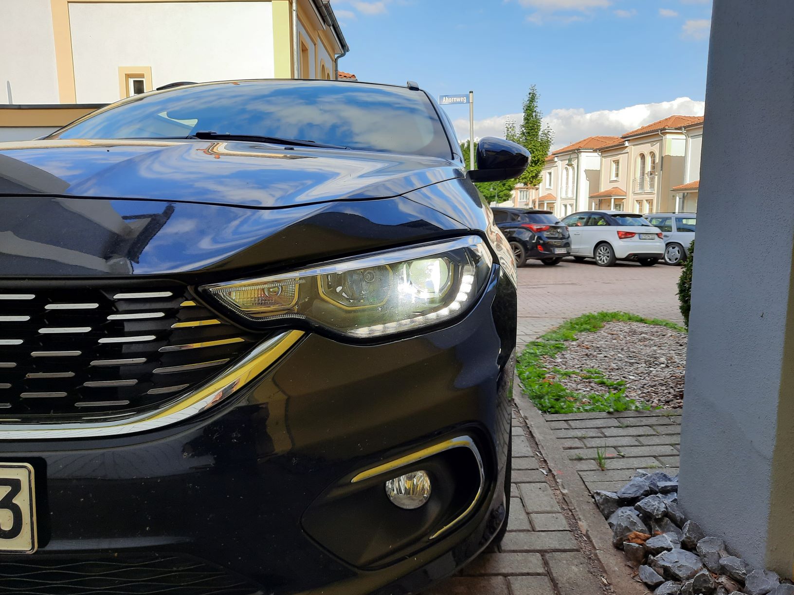

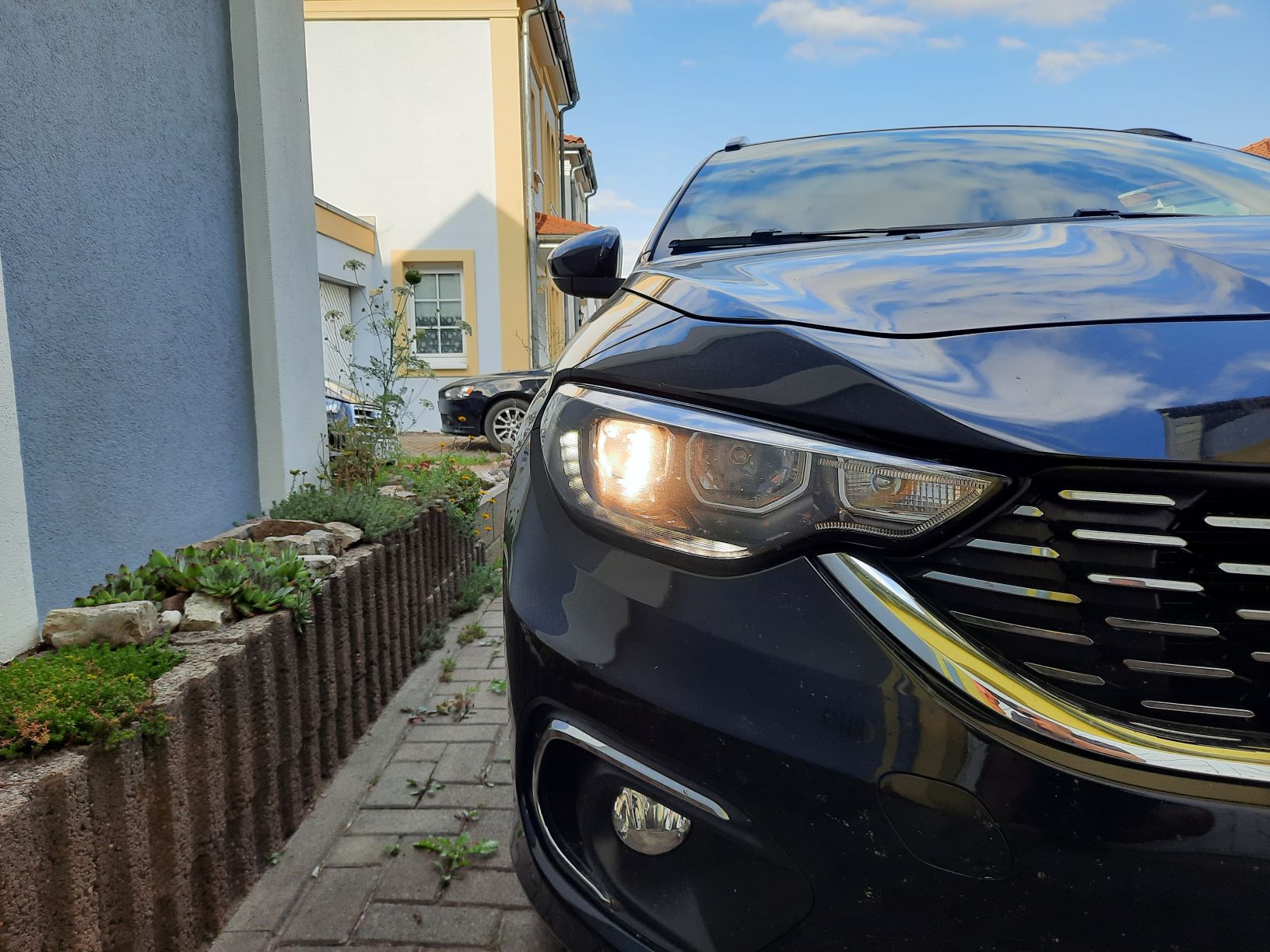

es ist vollbracht, die Philips LED-Lampen sind angekommen und eingebaut.
Das ist absolut krass wieviel heller die schon bei Tageslicht strahlen.
Aber der Einbau auf der rechten Seite, oh Mann, da braucht man echt Schlangenhände..vorher
mittendrin
nachher
Lichtvergleich
Ich bin gespannt auf die erste Fahrt im Dunkeln.
