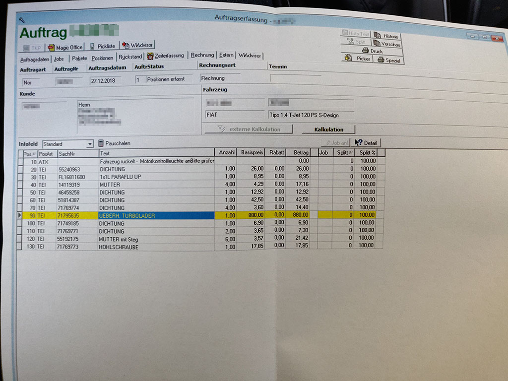

  • Hey zusammen,
    nachdem am 27. der Fehler noch nicht abschließend gefunden werden konnte und ich über die Mobilitätsgarantie-Hotline sowie Sixt den Mietwagen bis morgen verlängert werden konnte, habe ich heute die Info aus der Werkstatt bekommen, dass der Turbo-Lader definitiv defekt sei und dieser nun getauscht wird.
    Am Freitag soll ich meinen Tipo angeblich wiederbekommen. Mal schauen, ob die dann schon wissen, was da jetzt genau kaputt ist und was die Ursache sein könnte - der Wagen ist ja jetzt erst genau 1 Jahr und 2 Monate alt. Garantiefall ist noch direkt bei FCA in Klärung.
    Stay tuned .....
