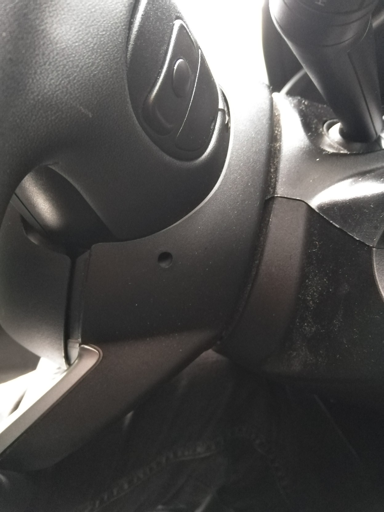

    Weiß einer von euch wie der fahrerairbag befestigt ist das Lenkrad soll zum Sattler und nun stellt sich mir die Frage ist der airbag verschraubt weil ich keine Schrauben sehe oder hat der klammern danke euch schonmal im voraus

    Es gibt zwei Möglichkeiten wie der befestigt ist, entweder mit halteklammern, sehe aber auch kein Loch wo der entriegelungsstift reingesteckt wird oder geschraubt.
    Nimm mal die lenksäulen verkleidung ab meine dann sind dort drei Schrauben von hinten am Lenkrad die den airbag halten.

    Klemm die Batterie ab. Lass die Karre kalt werden. Nimm 2 ganz dünne Schraubenzieher. Am Lenkrad rechts und links befindet sich jeweils ein Loch wie auf mein Bild. Damit entriegelst du die klemmen. Dahinter kommen paar Schrauben.. Runter damit! Amen!

  • Wäre wohl auch schmerzhaft.... In den löchern ist ein federmechanismus.... Erklär das mal den Notarzt... Und der Feuerwehr :thumbup:
