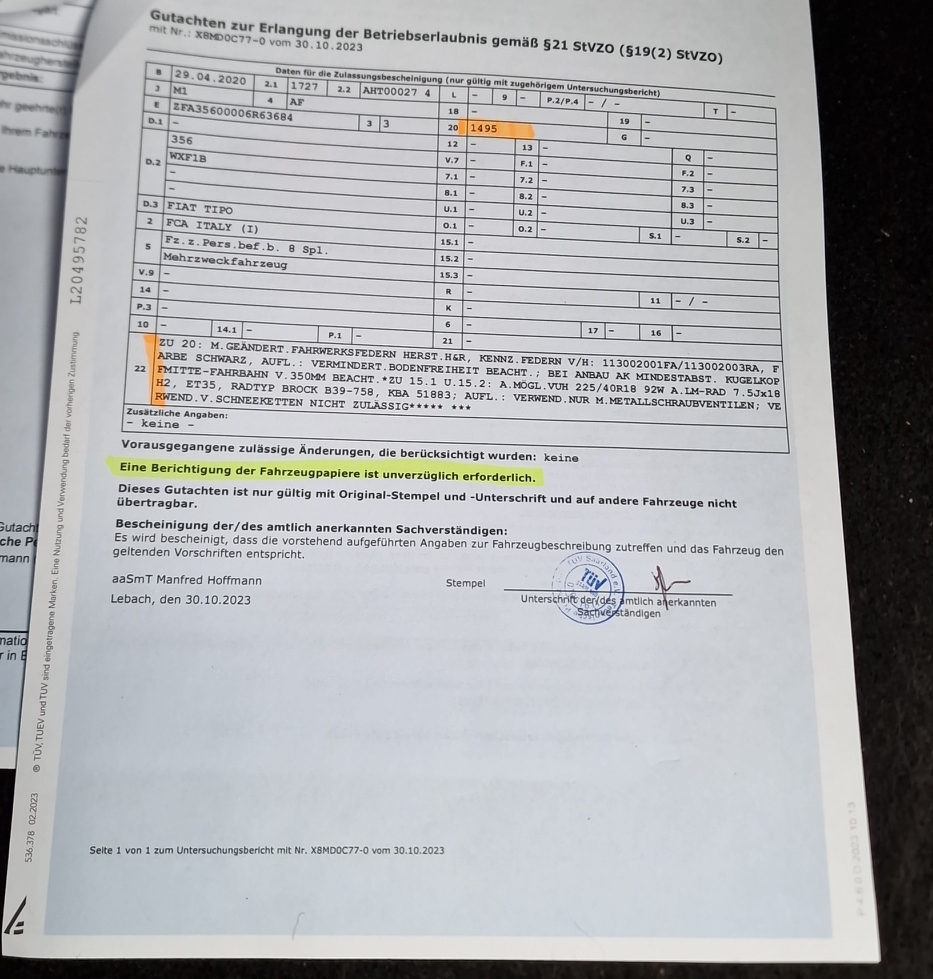

  • Mein brauner Kombi ist Dezember 2016 gebaut und Januar 2017 nach D-land geliefert. Bei der Zulassung wurden Fehler in den Papieren entdeckt, sodass eine TüV Einzelabnahme durchgeführt werden musste.
