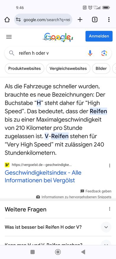

    Ja und V muss auch nicht sein. H 210kmh oder T 190km/h reicht auch aus, nur muss man dann bei T einen Aufkleber mit der Vmax 190KMH im Armaturenbrett Sichtfeld anbringen

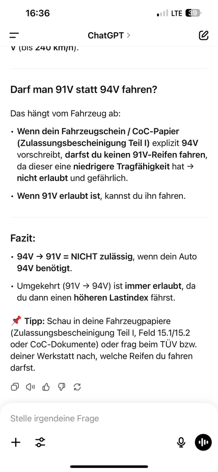

    In seinem (und meinem) Fahrzeugschein steht 205/55 R16 94V, diese hat er jetzt auch als Allwetterreifen neu drauf.
    Hatte er nun vorher nicht für seinen Tipo zugelassene Reifen drauf ? :/
    Sind nur exakt die im Fahrzeugschein eingetragenen Reifen zugelassen auch was den Lastenindex angeht ?
  • Mmh, mit den 91er hätte er eine geringere Traglast gehabt. Glück gehabt, würde ich sagen.
    Warten wir auf die Reifenexperten.
  • Ja, ist aber immer noch Reserve, also rein rechnerisch,
    passt nur nicht zur Eintragung.
    In meinem alten TüV Bericht von 2022, damals noch mit den Barum-Werksreifen, steht auch 91V :/
  • ...dann liefert Fiat seine Neuwagen mit falschen Reifen aus ? :/
  • Fahrzeugscheine stellt die Zulassungsstelle aus und dort gibt's öfter auch mal Falscheintragungen.
    Bindend ist das was im CoC steht. Ich weiss nicht was in Deinem steht, aber bei einem relativ leichten Fahrzeug ,wie dem Tipo, kann ich mir nicht vorstellen dass dort eine 94 drin steht oder nötig ist.
  • Doch, 205/55R16 94V,
    alternativ 91V unter Punkt 52 im coc.
    Was ist mit dem Geschwindigkeitsindex ? Ist der auch bindend ?
    Warum muss der 240km/h sein, wenn die max. Geschwindigkeit mit 185 km/h angegeben ist ?
