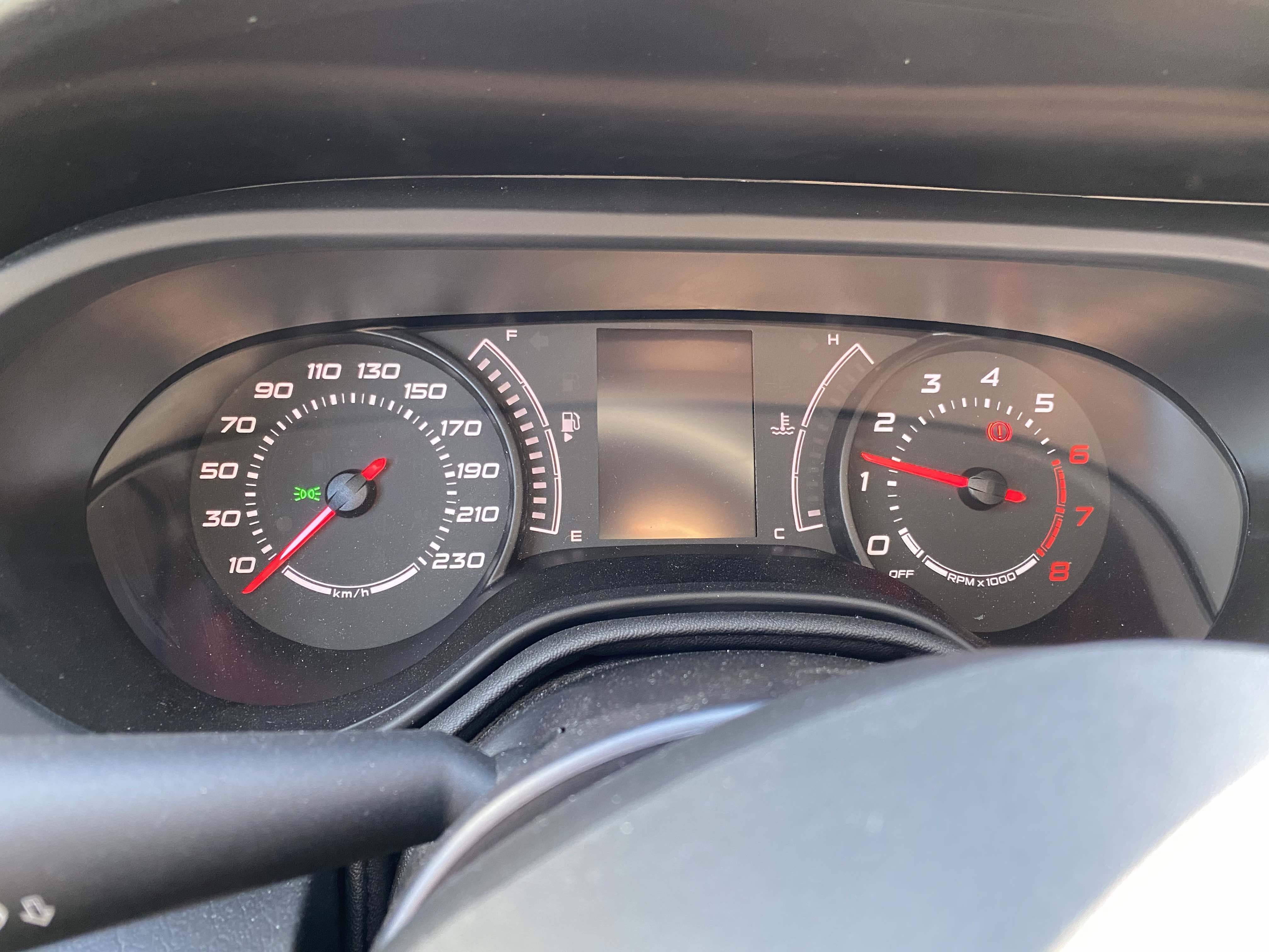

  • Einen schönen guten Morgen und Hallo :)
    Wir haben unseren Tipo seit wenigen Wochen und sind sehr zufrieden. Beim "Board-Computer" kommt es nur leider in einem von zehn Fällen dazu, dass dieser nach dem Start des Motors keine Anzeige ausgibt (siehe Bild im Anhang). Kennt das jemand? Hat jemand eine Idee, woran es liegen könnte? Erst, wenn man die Zündung ausschaltet und dann wieder startet, funktioniert alles einwandfrei.

  • Hi! Hatte ich in den vergangenen 3 3/4 Jahren auch bereits zweimal. Da verschluckt sich irgendein Chip und irgendwann ist es wieder da.
    Auch komme ich ab und an nicht in das Menü, wo man z.B. die Uhrzeit umstellen kann.
    Kann ich mit leben - der Tipo ist auch nur ein Mensch, äh eine Maschine..... :)

  • Moinsen,
    da warst du einfach zu flink mit dem Starten deines Aggregates.
    Du hast einen rollenden PC!
    Reihenfolge:
    - einsteigen und Zündschlüssel in Position Start drehen
    - anschnallen (in der Zwischenzeit fahren die "PC´s" hoch) , warten bis das Mäusekino durch ist (Zeiger drehen, Füllstandsanzeigen "fahren" hoch)
    - Motor starten

  • Muß ich widersprechen!
    Das ist Blödsinn!
    So etwas darf in einem modernen Auto nicht sein das ich warten muß bis die Steuergeräte mal ausgeschlafen haben.
    Das ist ein Fall für ein Software Update.
    Sollte das danach noch immer bestehen werden Teile getauscht.
    Ich würde mich damit nicht so ohne weiteres abfinden.

  • Ich war am Samstag, bei meiner Tour mit dem Anhänger auch zu flink. Am quatschen gewesen. Schlüssel rein und gleich dem Motor gestartet. Schwupp. Display in der Mitte dunkel. Beim nächsten starten (so wie´s sein sollte) war wieder alles da.
  • Ich hatte den Fehler bislang noch nicht. Halte aber auch aus alter Gewohnheit nach der ersten Stufe immer eine Gedenksekunde ein, bis ich dann den Schlüssel weiterdrehe und den Motor starte.
  • Mir ist aufgefallen, dass dieser Fehler wohl nur beim 95 PS Benziner auftritt. Kann das jemand bedtätigen?

  • Hi dorni,
    Hat dein TJET eine Start/Stop Funktion? Hast du auch beim TJET das Problem, dass der Bordcomputer nicht hochfährt
  • Moinsen.
    Start Stop hat meiner. Wobei bei mir diese Funktion ausgeschaltet ist (dauerhaft).
    Das das Display schwarz bleibt hatte ich bisher erst 3 mal.
  • Start Stop hat meiner. Wobei bei mir diese Funktion ausgeschaltet ist (dauerhaft).
    Gibt es eine Möglichkeit das dauerhaft abzustellen, oder drückst Du nach dem Motorstart einfach immer die Taste für Start/Stop?
