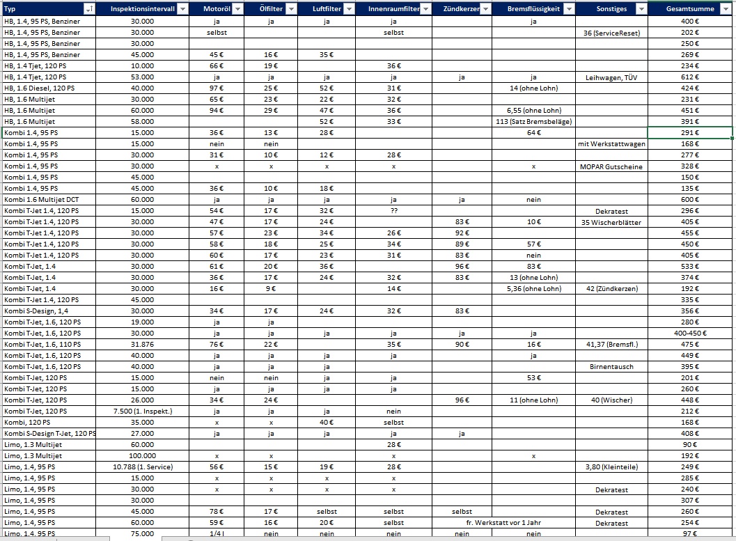

  • mussten mit beiden Tipos auch zur ersten Inspektion, wegen Garantie...haben für jeden 350 €hinterlegt, kam mir etwas heftig vor.
    Was meint ihr?ist der Preis okay????
    Guckst Du hier:
