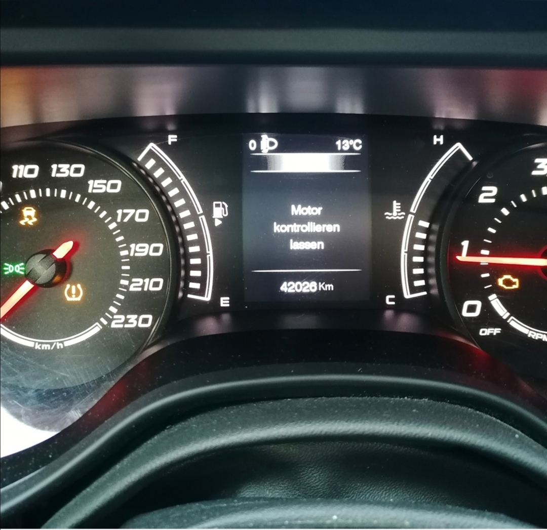

    So endlich Freitag und natürlich muss das wieder kommen... Hatte das Gaspedal vor gut 2 Wochen getauscht, wieder die gleichen Symptome :1f910:

  • Steht doch ganz dick da....kontrollieren lassen....dann läufts auch. :D
  • Da leuchten ja noch zwei weitere gelbe Leuchten
    Gesendet von meinem E5823 mit Tapatalk
    Denke, das Foto entstand direkt beim Starten!
    Die Lampen für Reifendruck und Einspritzanlage,
    Katalysator sollten wieder ausgehen!
  • Also nochmal zum Verständnis, die Meldung ging auf der Autobahn an, es kamen Die Motor Kontrollleuchte, Reifendruck, Esc und Hill Holder Meldung.
    Das Fahrzeug ist dann in den Notlauf gegangen, sprich ab 3000 Umin war sense.
    Die Probleme hatte ich schon ne Zeitlang und immer wieder kam der Fehler der Fahrpedalpoteniometer Signal unplausibel.
    Da mein Laptop zuhause liegt und ich mit dem Volvo tester auf der Arbeit nicht viel ausrichten kann, hab ich zumindest die Federkraft der Pins im Stecker fürs Gaspedal geprüft und diese sind in Ordnung.
    Mal schauen was der Fehlerspeicher heute Abend sagt.
    Gaspedal ist schon ein neues verbaut.
    Mein Fiat: Fiat Tipo Easy Limousine 1,4 16V LPG EZ 11/16 114tkm / Volvo XC60 D3 Momentum EZ 12/15 149tkm, Opel Meriva A 1,6 EZ 08/03 184tkm Shitbox
  • Wenn diese Meldung kommt, ist es oft ein Problem der Spannungsversorgung,
    dann werden die nicht lebensnotwendigen Hilfsassi abgeschaltet!
    Batterie, Batteriesensor und Masse und Lichtmaschine prüfen!
