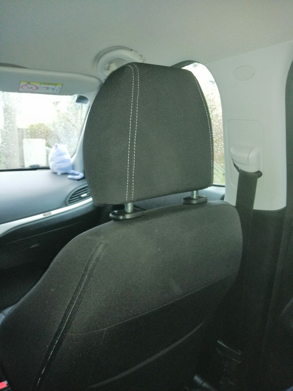

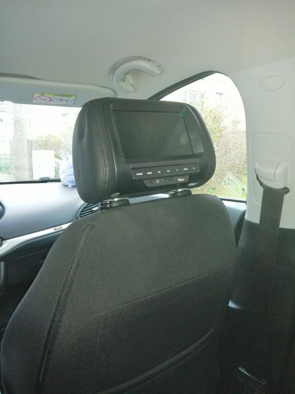

    Ihr kennt mich mittlerweile etwas. Bin etwas bescheuert was so einiges angeht. Ob das Sinn macht oder nicht bleibt mal dahingestellt. Nun hab ich ein Projekt gestartet was fast schon in der Fertigstellung ist. Zwei Monitore für die Beifahrer hinter mir sollen rein. Hatte einen bestellt und freudig einbauen wollen. Leider hat der "Adapter" dafür gesorgt das die Kopfstütze einfach runtergerauscht ist. Nun ging ans messen und bestellen. Nun sind die Führungsstangen aus einer Kombination aus den Rohren aus den Originalteilen und passend gedrehten Alustangen. Bis dahin ist nun alles fertig. Die Raster muss ich noch einfräsen dann ist die Kopfstütze Einbau fertig.
    Nun ging es ans Kabeldurchführung durch die Lehne finden. Nach 30min hab ich dann was gefunden. Mit Endoskopcamera und nen Draht oder passendem Rohr wirds recht schnell gehen. Das wird dann später auch auf der Fahrer Seite passieren. Den Strom werde ich dann schön versteckt verlegt von der Steckdose vorne holen. Zeitgleich werde ich dann endlich meine USB-Steckdose anschließen. Von der Werkstatt hab ich den Tipp bekommen den Strom dort zu klauen. Da die Monitore wenig Strom ziehen passt es dann.
    Was ich mir dann so noch überlegt habe ist eine Classic Nintendo NES für beide Monitore zur Verfügung zustellen. Beide Monitore werden darauf zugreifen können und aber auch getrennt betrieben werden.
    Ein zwei Bilder hab ich mal gemacht die noch folgen.

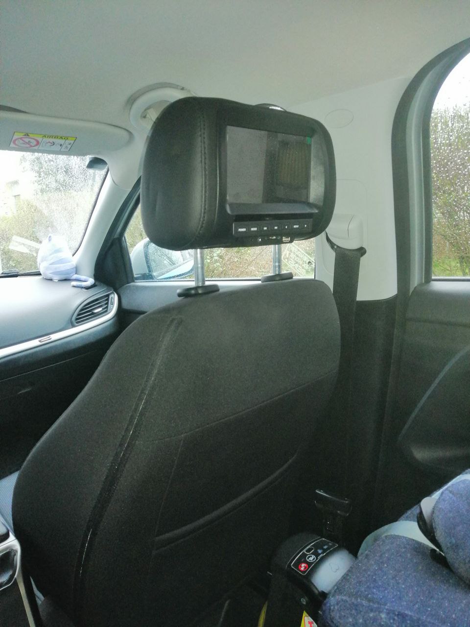

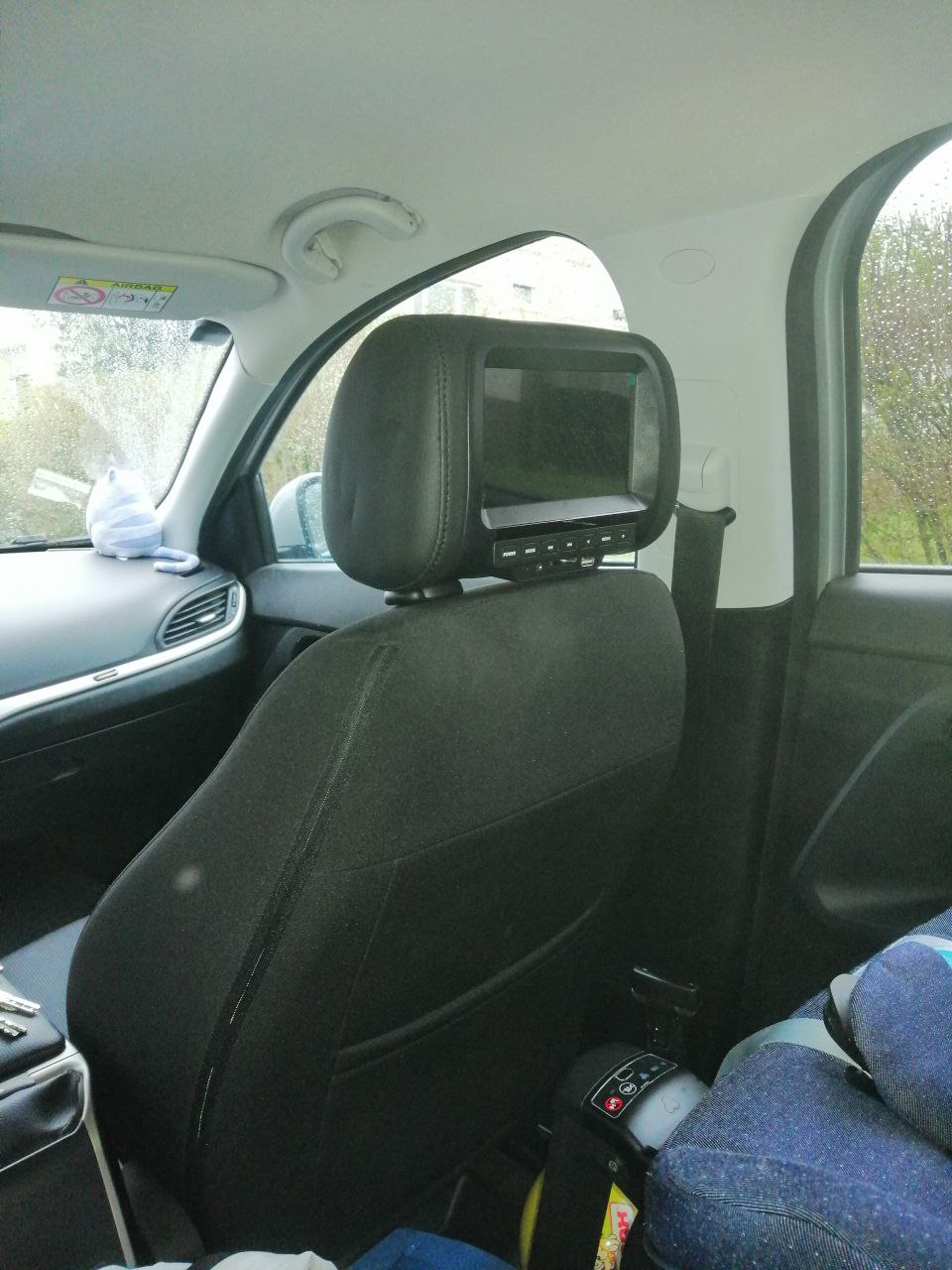

  • Heut Kabel verlegt. Sau einfach. Unten an der Lehne ist der Bezug nur "geklipst". Diese einfach lösen und man kann bis oben hinlangen und braucht keine Kabelziehhilfe. Das hab ich gemacht. Zum testen hab ich mein Lichtleiterkabel samt Stecker genommen. Nach ein paar Fehlversuchen den Monitor einzustellen hab ich es hinbekommen. Zum testen hab ich mein STAR WARS USB Speicher genommen. Das coole ist, per Radiofrequenz kann der Ton aufs Radio abgespielt werden. Hoffe ich kann noch den Bildschirmhintergrund ändern das dass FIAT Logo oder die TIPO Aufschrift zu sehen ist.
    Bild und Video folgt.
