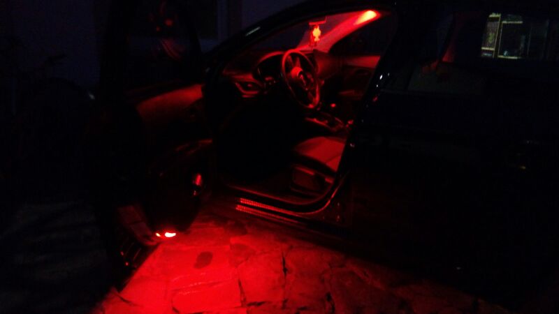

Ich habe seit heute die erste Variante bei meinem drinne also die hier http://www.ebay.de/itm/XENON-L…673fc1:g:CRgAAOxyUrZSuXan . Zum Einbau: um die "alten" Kennzeichenleuchten besser raus zu bekommen habe ich die Innenverkleidung vom Kofferraumdeckel (Limo) gelöst und die Leuchte von innen herausgedrückt. Dann den Lampenhalter aus der Leuchte raus nehmen, die W5W-Birne raus ziehen. Der Stecker von den neuen LED-Lampen wird in die Lampenfassung gesteckt, +/- scheint egal zu sein hat bei mir immer sofort funktioniert. UND: Ohne Fehlermeldung, das hatte ich bei den LED-Lämpchen die ich vorher probiert habe immer.
Die LED-Lampen sehen etwas anders aus als im Artikelbild, es ist nur die Kennzeichenleuchte als Einheit mit einem Stück Kabel und Stecker dran, der Widerstand ist hinten drauf gelötet. Also nicht so ein quatsch wie auf dem Bild das man scheinbar noch ein zusatz-Teil irgendwo verstauen muss. Zum Einbau der neuen Einheiten: die seitlichen "Rippen" müssen ab, sonst passt die Leuchte nicht rein. Ist ansonsten passgenau, ich habe allerdings das Plastik zum Blech des Kofferraumdeckels hin noch etwas unterfüttert damit es nicht klappern kann.
Bild siehe Galerie ![]()
Puh das ist etwas zu rot für meinen Geschmack. Aber ich habe ja auch die rote Limousine, da geht rotes Innenraum Licht eh gar nicht.
Hast du die Türbeleuchtung nachgerüstet oder war ich zu blind oder hat nur die Limousine keine!?
Ich hab auch die Limousine.
Die Türbeleuchtung sind SMD Streifen in 50cm Länge. Gibts bei Amazon mit passendem Widerstand. Dimmen runter wie die Originalbeleuchtung.
Strom hab ich vom Oberen Bedienteil der Innenraumbeleuchtung. Wenn mann die zerlegt ( alles geclipst) hat man ne Art offene Platine. Kabel für rechte und linke Seite angelötet und unter dem Himmel und A-Säulen Verkleidung nach unten verlegt.
Ich kann die rote Beleuchtung also komplett übers obere Bedienteil der Innenraumbeleuchtung steuern.
