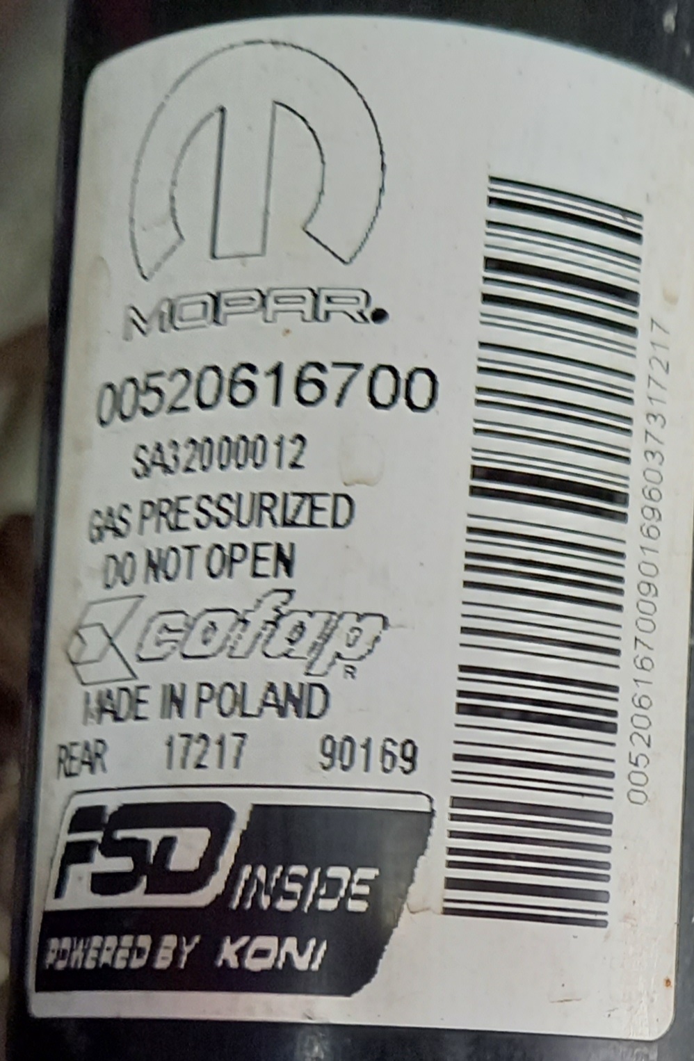

  • Fakeaufkleber aus China. Oder man will nicht mit dem Tipo assoziiert werden.... :whistling:
  • Die gleiche Antwort bekam ich auch.

  • Denke Koni ist der Zulieferer für Mopar. Aber das Branding findet unter Mopar statt. Üblich in der Branche. Mache auch andere große Teilehersteller.
    Wir arbeiten gerade für eine Firma die die LuK Kupplungen für Schaeffler aufbereitet. Den Firmennamen selbst kennt keiner in der Branche. LuK kennen alle.
  • Komisch das bei mir serienmäßig Konis drin waren/sind!! :1f601:
    Das sind KEINE Koni Dämpfer!
    Die Technik darin ist von Koni. Mehr nicht.
    So wie cuorus das schon geschrieben hat.
    Richtige Koni Dämpfer wären für den Tipo zu teuer in Masse...
    Es ist und bleibt ein LowBudget Fahrzeug.
  • Fakt ist, dass die Innereien von Koni stamm!!!! Deshalb der Vermerk, Koni Inside!
    Ich will ja nicht päpstlicher als der Papst sein und deine Illusionen nehmen aber übersetze das mal richtig was da drauf steht: "FSD inside - powered by Koni"
    Da sind keine Teile von Koni drin, sondern nur die FSD Funktion. Also Lizenzbau seitens cofap.
    edit: sonst würden die "Koni inside" drauf schreiben und mit Koni noch mehr werben...

  • Für die technisch weniger Versierten:
    Fahrzeugdämpfung ist immer ein Kompromiss zwischen Komfort und Straßenlage.
    Elektronisch geregelte Dämpfungssystem sind heutzutage sehr teuer.
    Die von Koni entwickelte FSD Technologie (Frequenz-Selektive Dämpfung) sind eine Lösung, die für Alltagsfahrzeuge ein Höchstmaß an Straßenlage und Komfort kombiniert. Sie arbeitet rein mechanisch mit einem zusätzlichen speziellen in den Kolben integrierten Ventil. Dadurch ändert sich die Dämpfkraft in Relation zur Bewegungsfrequenz des Fahrzeugs.
    Nach dem bisher Gesagten sind in unseren Tipos Dämpfer mit FSD-Technologie verbaut - offensichtlich keine Original Konis sondern ein Lizenzbau von cofap.
