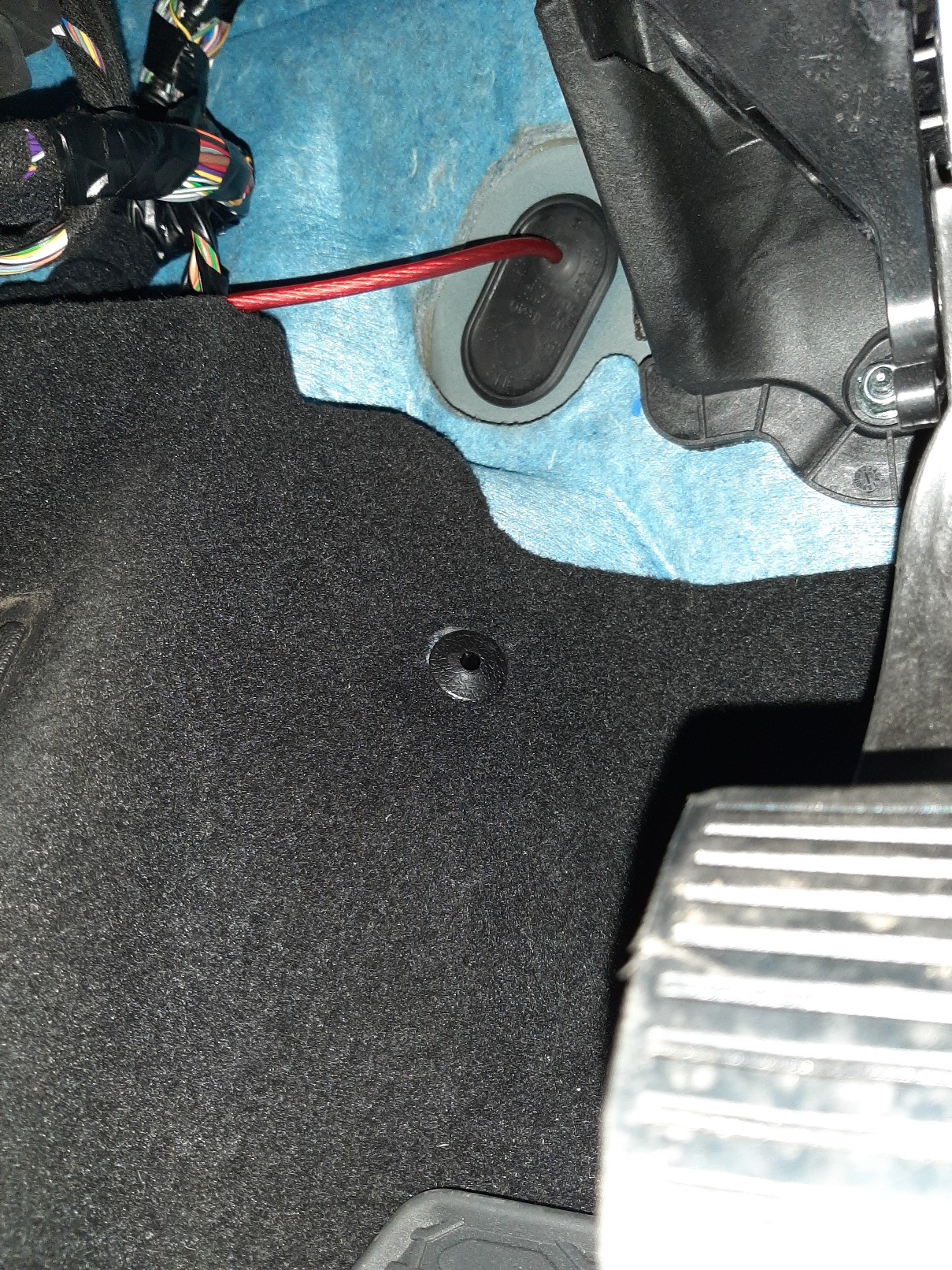

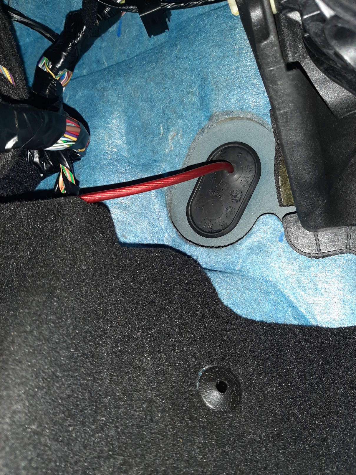

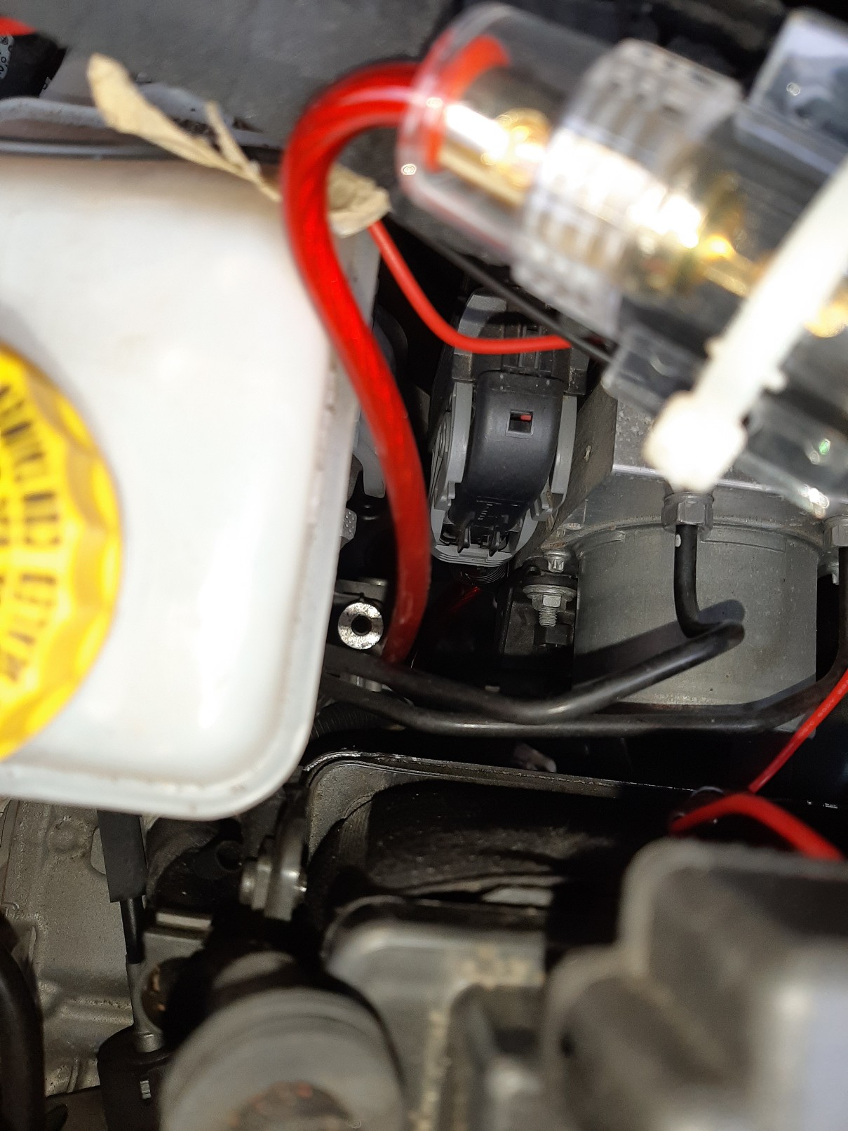

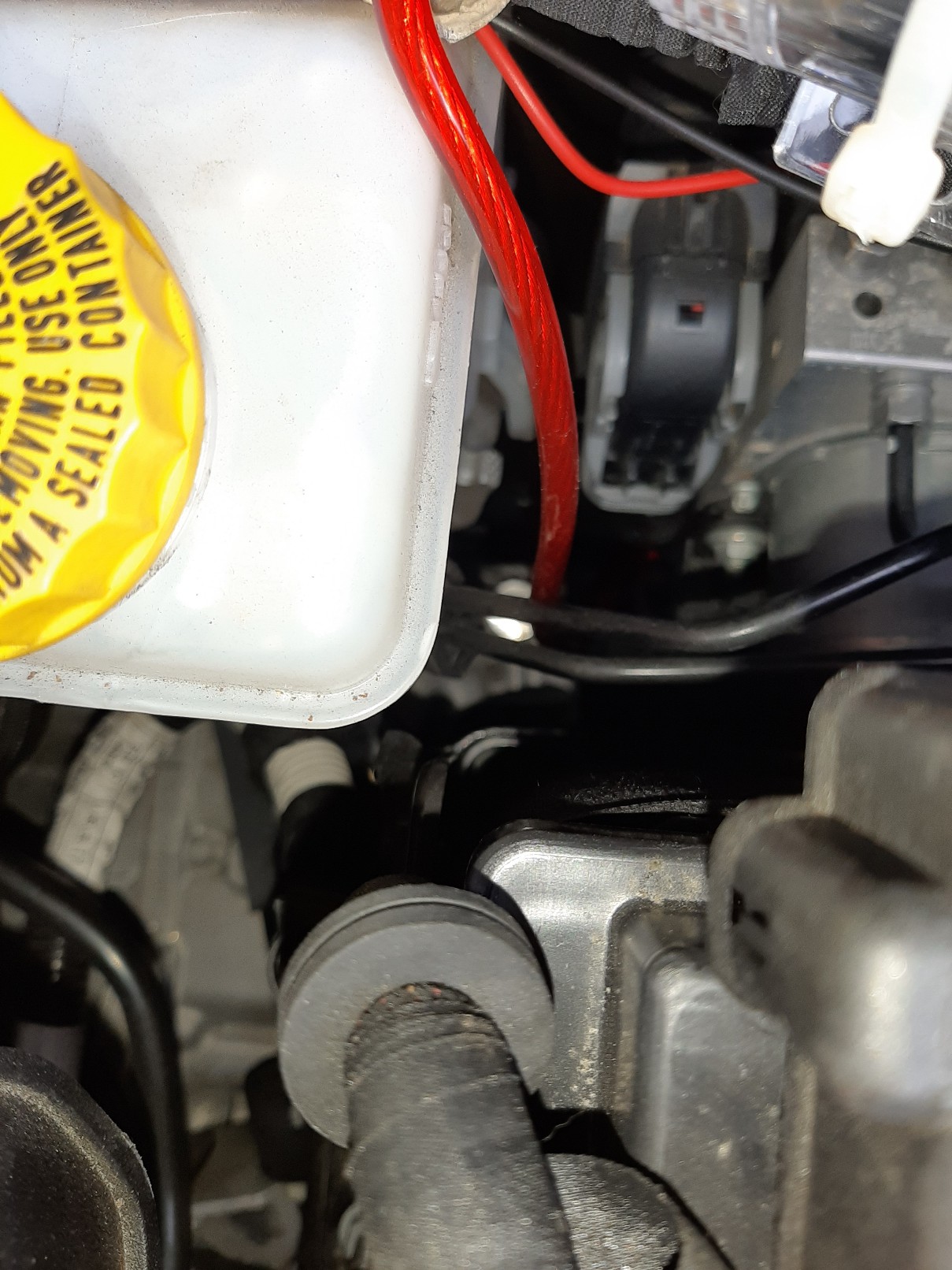

  • Ich bin bei mir an den Fahrerseite rein, da ist ein Gummi stopfe drin, allerdings ist mein ein Automatik (2 Pedale
