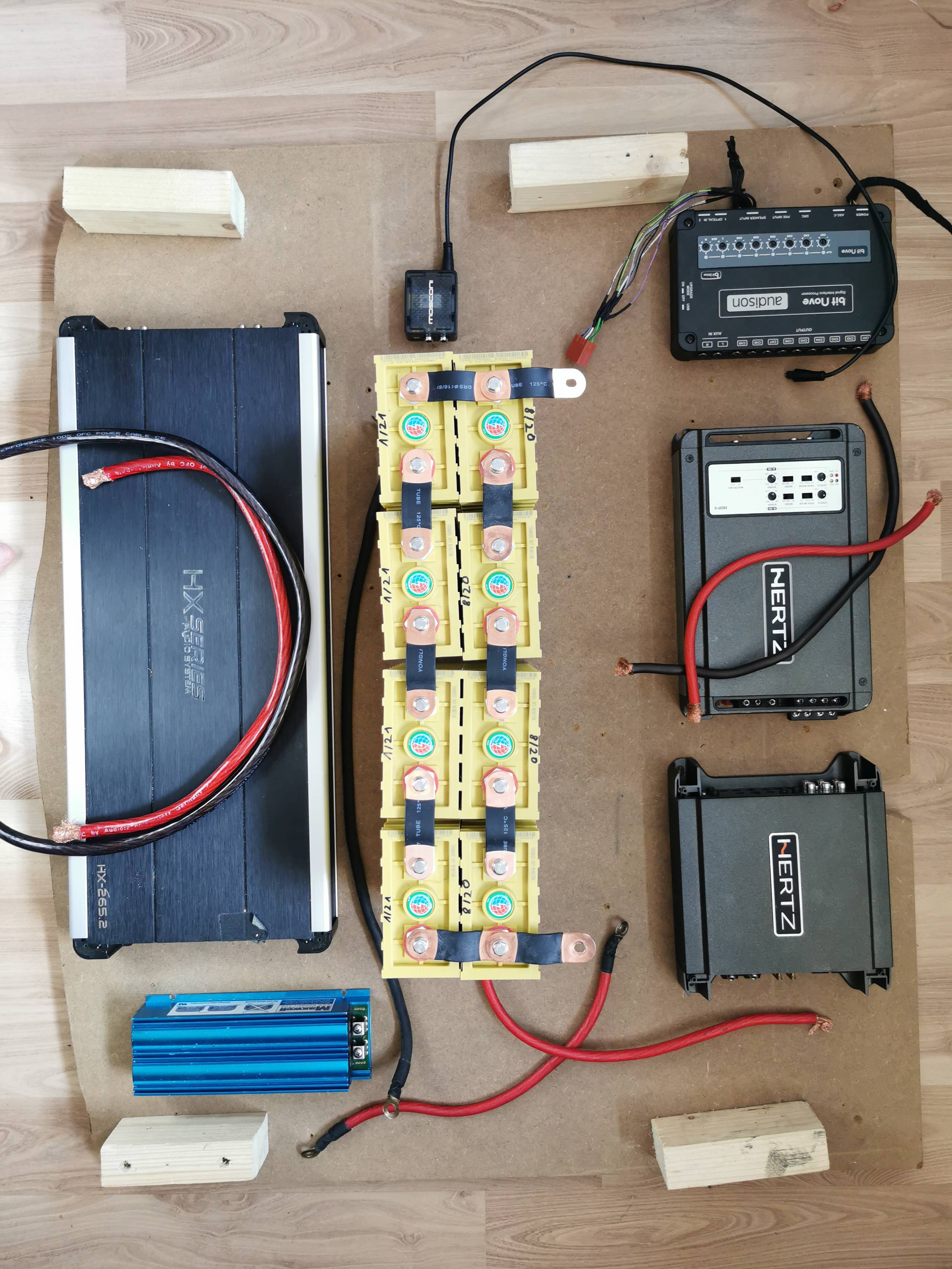

So hier mal wieder ein Update zum Stand der Technik
Wie man sieht hatte ich alles draußen
das ding lief gleich viel flotter
angefangen habe ich mit den "alten" (im August gekauften zellen) diese zu laden... da ging schon gut was rein... und bis auf 1 zelle mit 0,04v differenz war alles in ordnung
danach nochmal alle 8 zellen zusammen und balanciert (angeglichen um gleichen ladezustand zu erzielen)
musste dann noch Ringkabelschuhe organisieren da ich auf meine verteiler jetzt verzichten kann (da ich mit den polen ja jetzt auf ebene der Endstufen bin)als dann alles in betrieb war und ich ein wenig testen konnte unter last, musste ich feststellen das ich nur noch 0,2v spannungsverlust habe...
würde ich natürlich dies 30minuten lang ausreizen würde die Spannung weiter sinken, da die lima nicht hinterher kommt...Das nächste projekt ist die Verkabelung im Motorraum weiter zu optimieren
- Masse zum Motor auf 50mm²
- Evtl (wenn möglich) pluskabel von Lima zur Batterie auf 50mm² erweitern
- Bessere Batterie kaufen (Batterie im motorraum) da die originale leider Produktionsbedingt undicht ist am Massepol (da wo der Batteriesensor mal gesteckt ist)
Eventuell werde ich noch ein Belastungs Video der Spannung nachreichen...

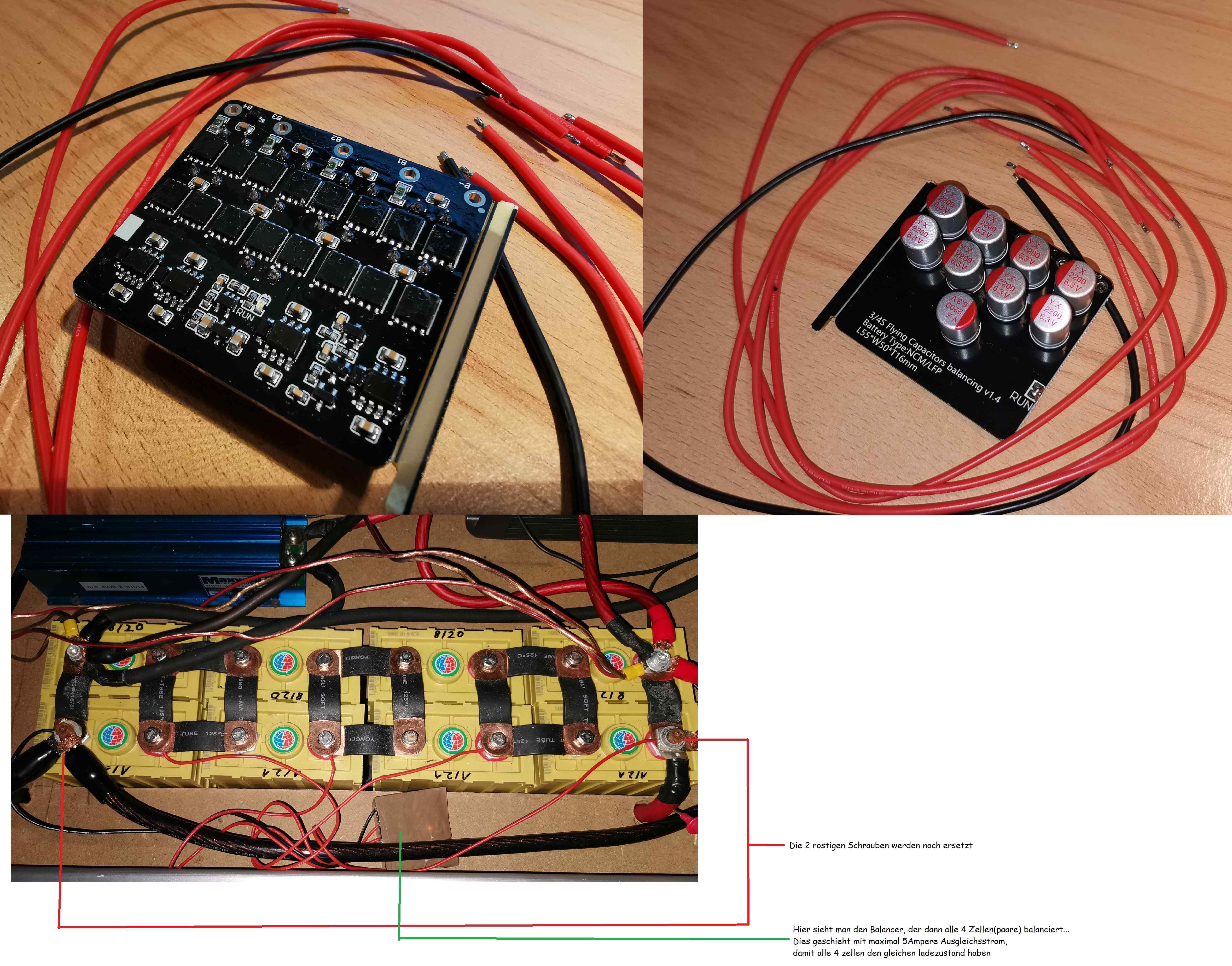

hab mir jetzt ein Balancer für meine 4 Zellen(paare) geholt... da mir letztens eine abgedriftet ist um ca 0,1v im Idle unter Last ist das wesentlich schlimmer...
der Balancer kann maximal 5Ampere augleichsstrom..
ist eine zelle oder ein zellen Paar wie bei mir, zu sehr entladen wird diese anhand der anderen zellen gleichmäßig geladen, bis auf eine Differenz von 0,3mV (wären dann 0,0003V)
als ich den balancer angeschlossen habe ging das innerhalb 1-2 Minuten und alle zellen waren exakt gleich (in meinem Falle 3,32v also 13,28v) Ruhespannung
So mal wieder ein Update von mir...
Mein vorhaben war...
-Pluskabel von rechts nach links ändern... (wegen 52cm Kabel Ersparnis
-Ebene der Endstufen wesentlich ordentlicher machen...
-Einige Kabel unter dem Holz verlaufen zu lassen
-Mulde Dämmen
-Neuen Massepunkt gesucht und gefunden... Vorher Mulde jetzt Sitz befestigung
-Neuen Platz für die 100A ANL Sicherung finden (jetzt auf dem Sicherungskasten)
-Hintere Batterie drehen (damit Plus Pol auch links is)
das einzigste was dann nicht mehr gepasst hat, waren ein paar kabel längen für die Hochtöner Endstufe (wurde dann aber mit dem Supercap gelöst der näher dran is)
und für die Subwoofer endstufe Massekabel kürzen und Neues Plus kabel inkl Ringkabelschuh
Is jetzt wesentlich ordentlicher und durch das 52cm kürzere Plus kabel nach hinten sollte ein wenig mehr Performance (bzw Spannungsabfall) im extrem fall 0,4v
