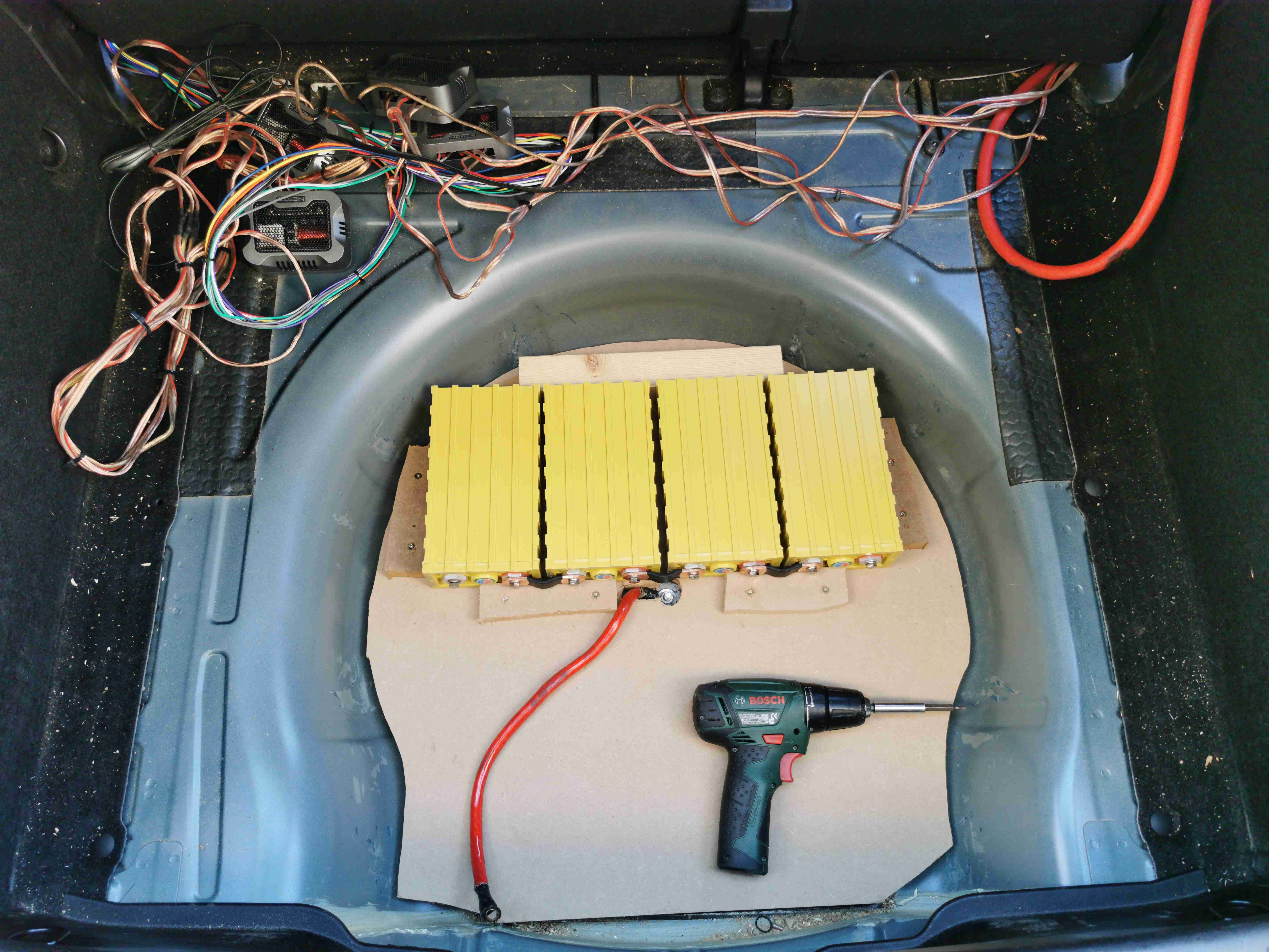

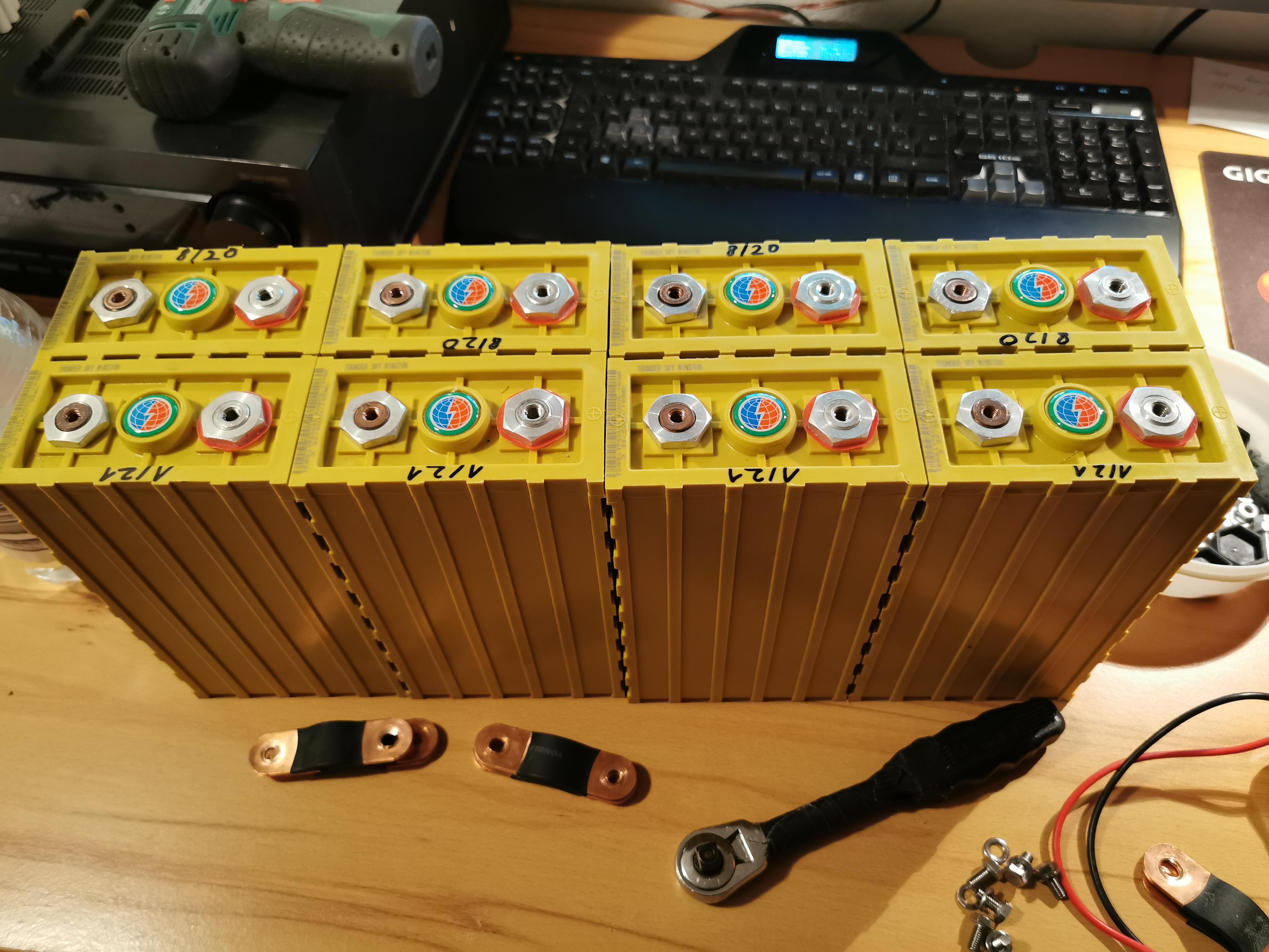

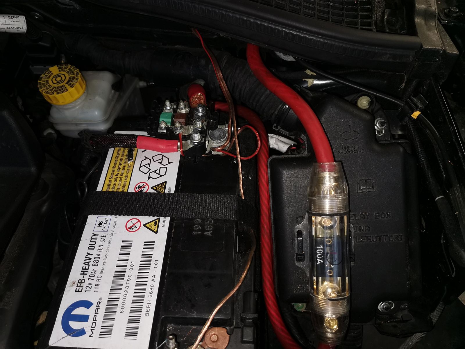

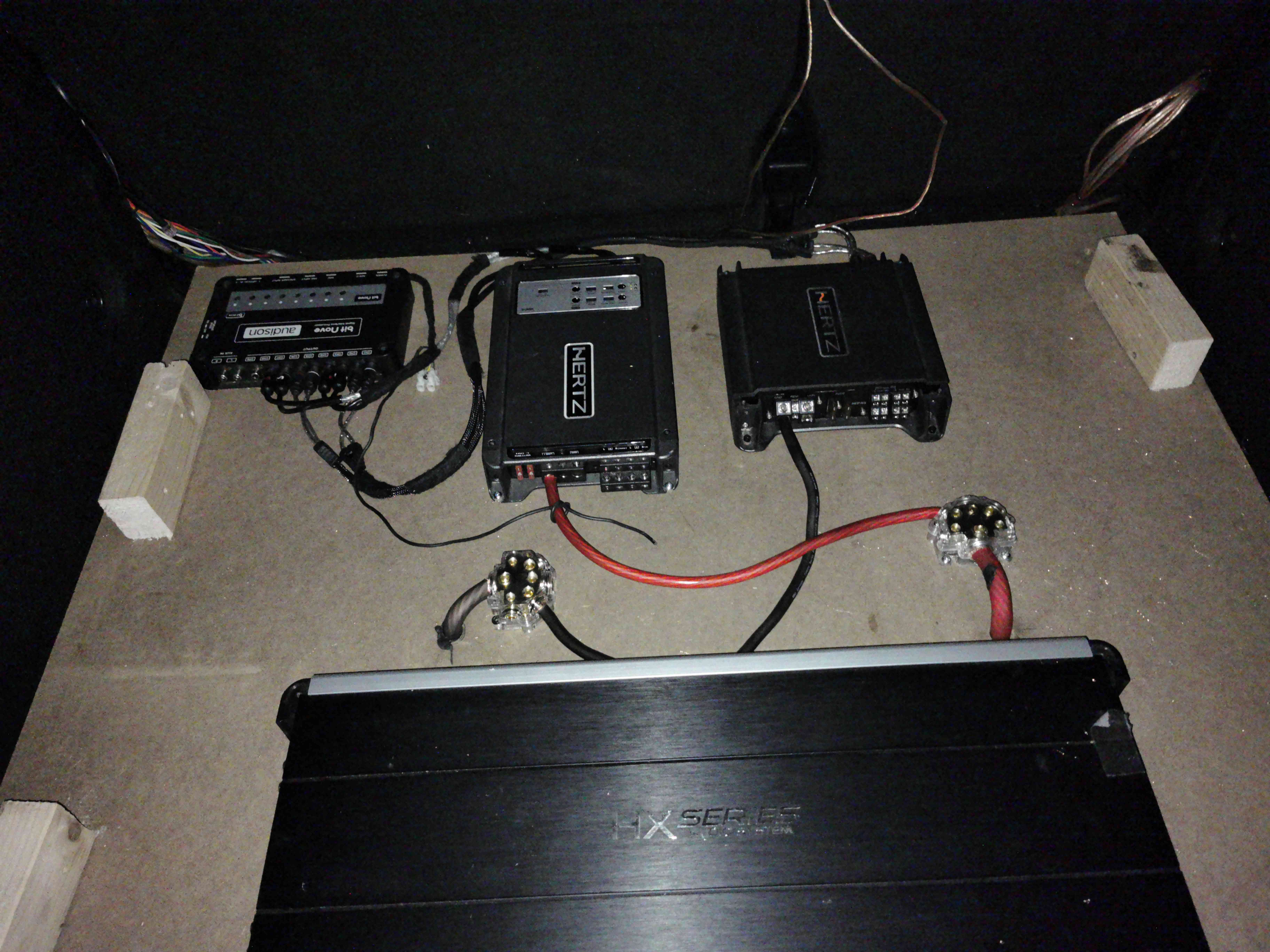

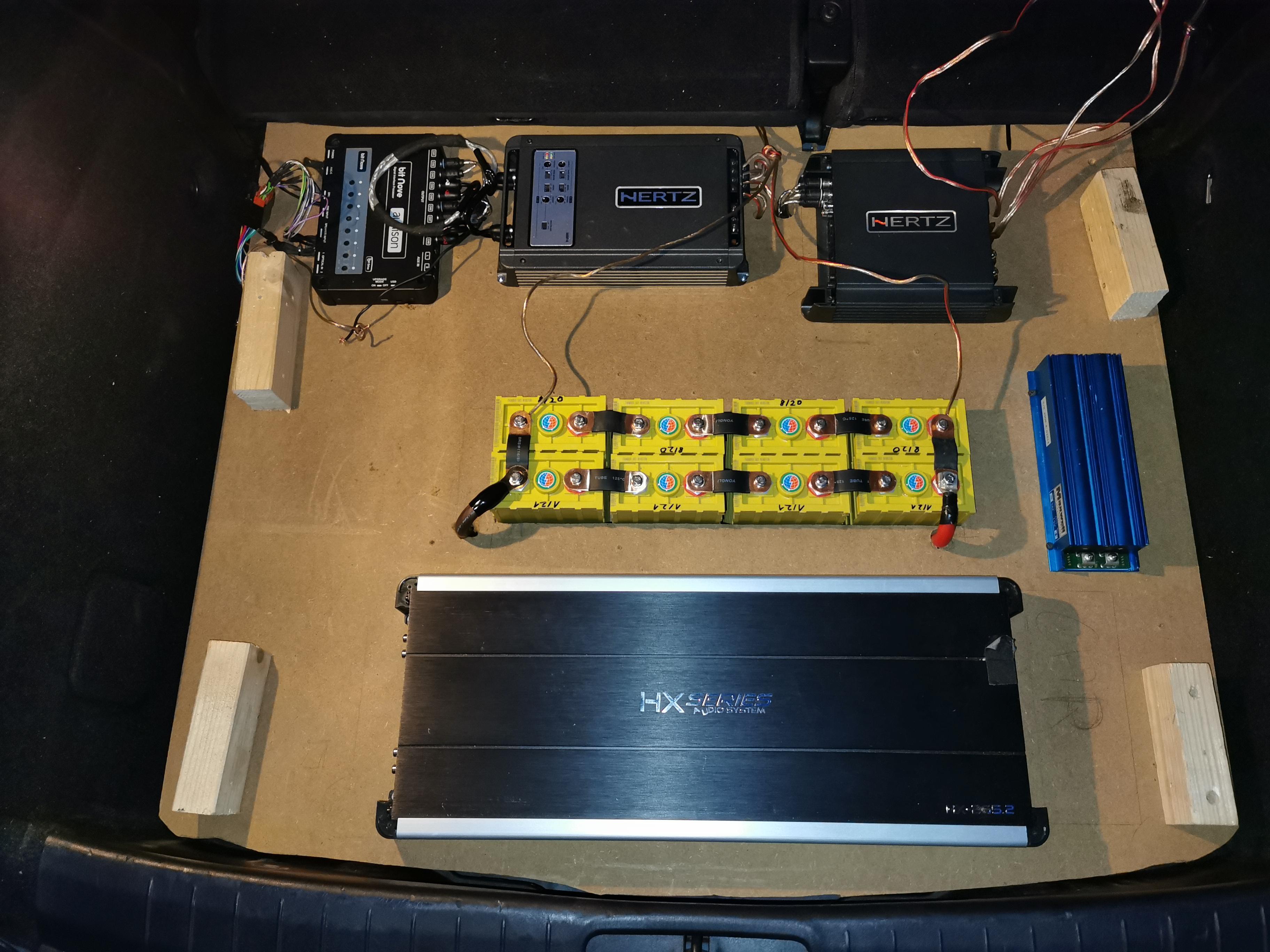

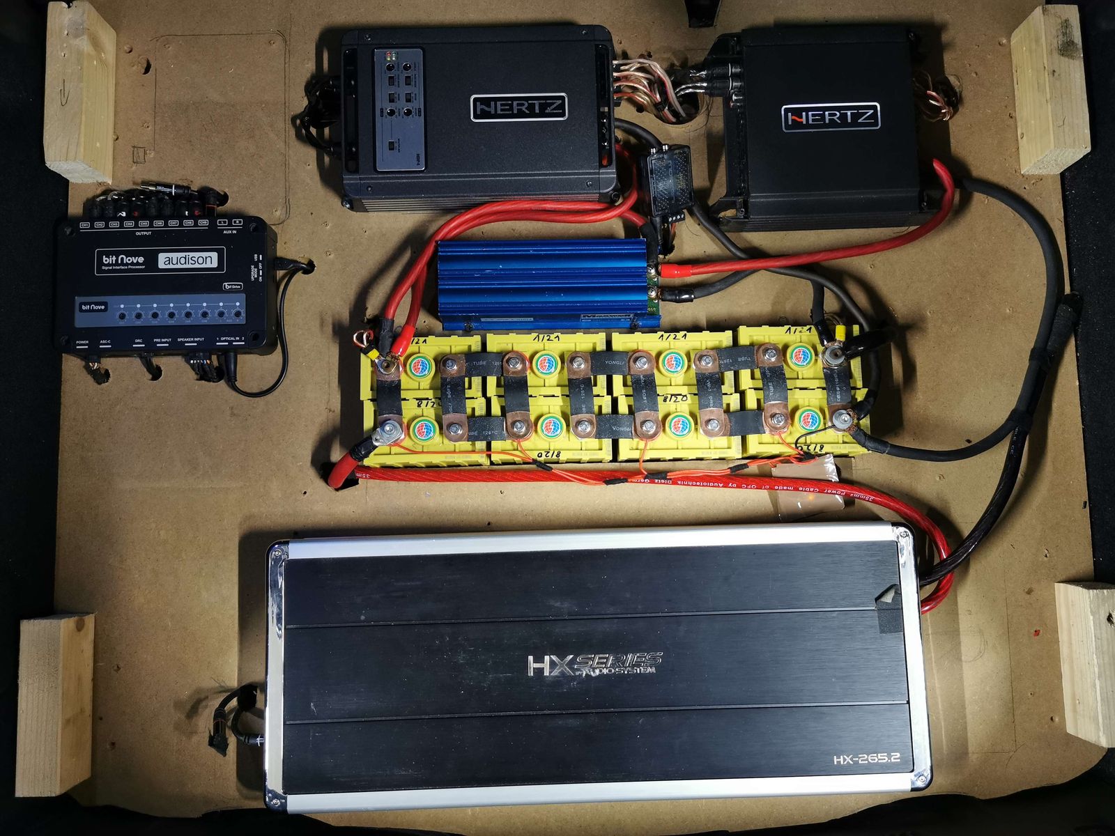

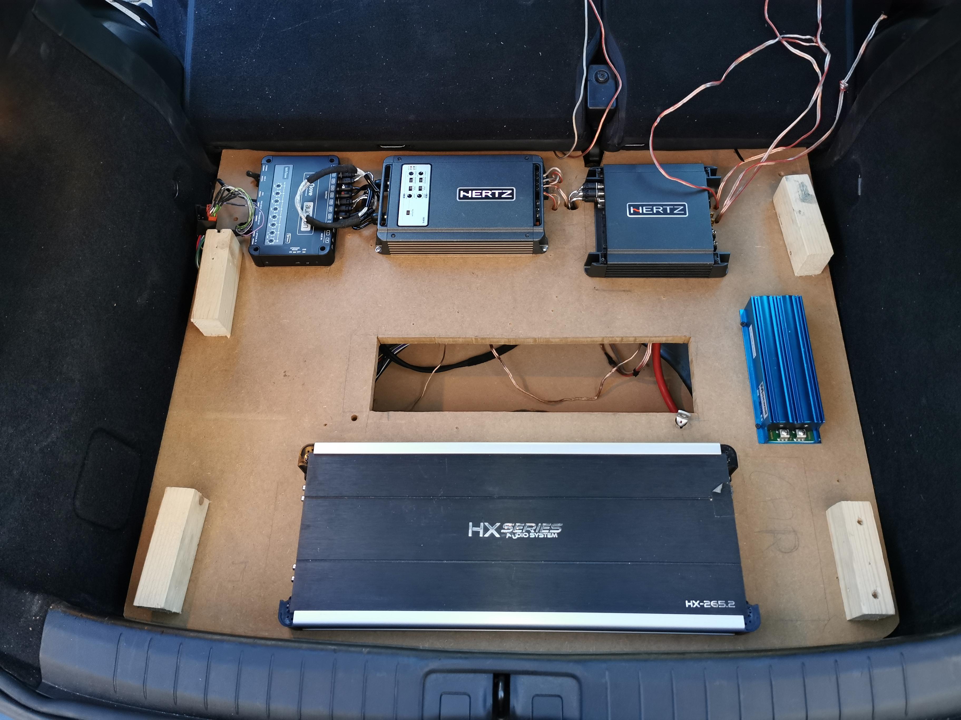

  • So dann meld ich mich nach langem auch mal wieder zurück mit meinem Strom Problem das nun geschichte sein sollte

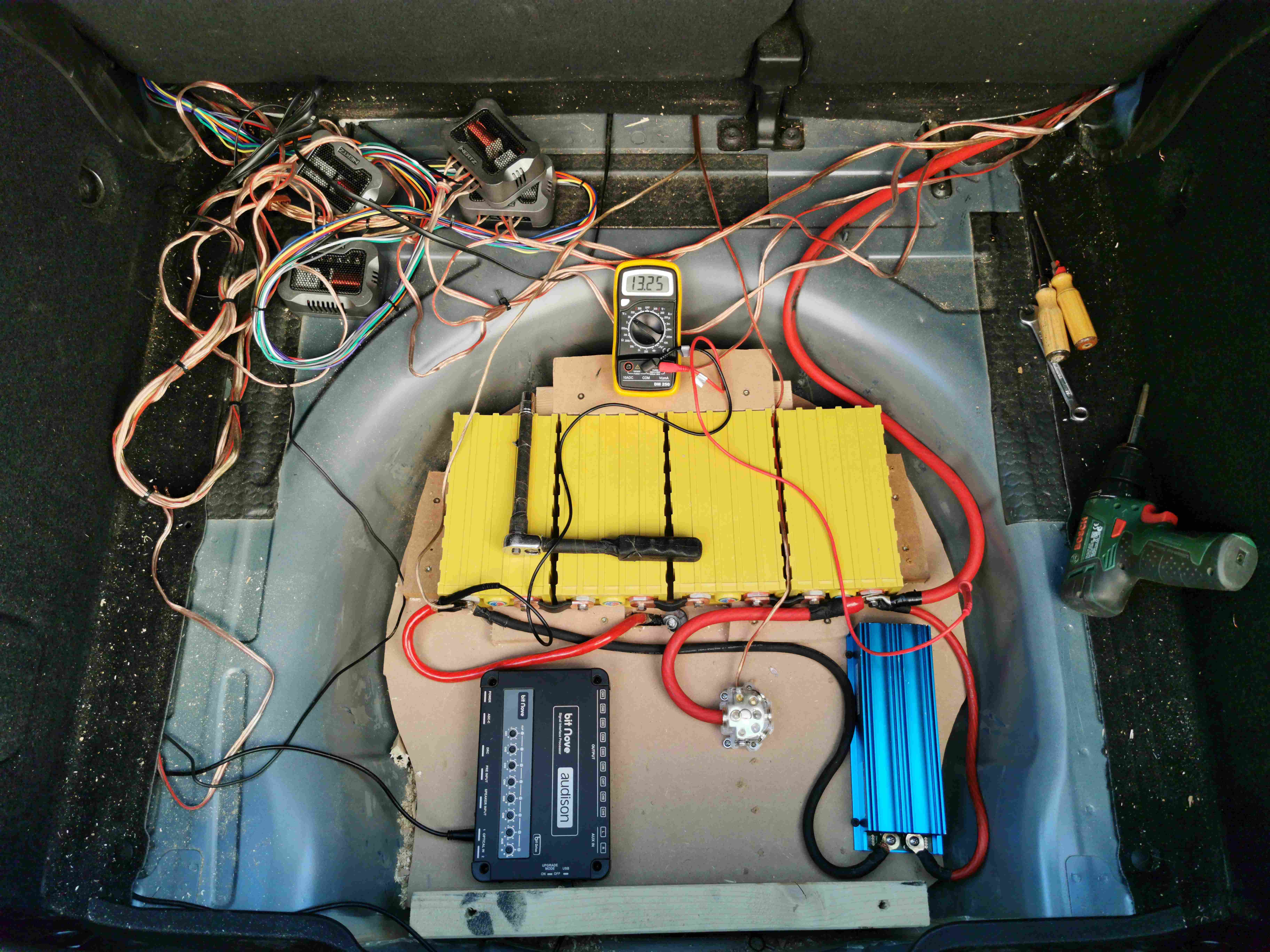

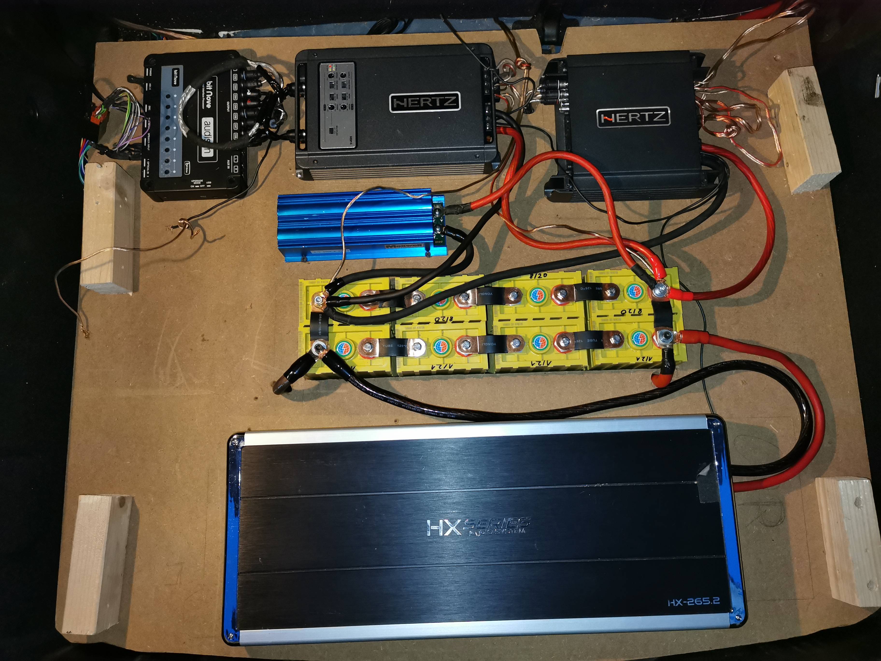

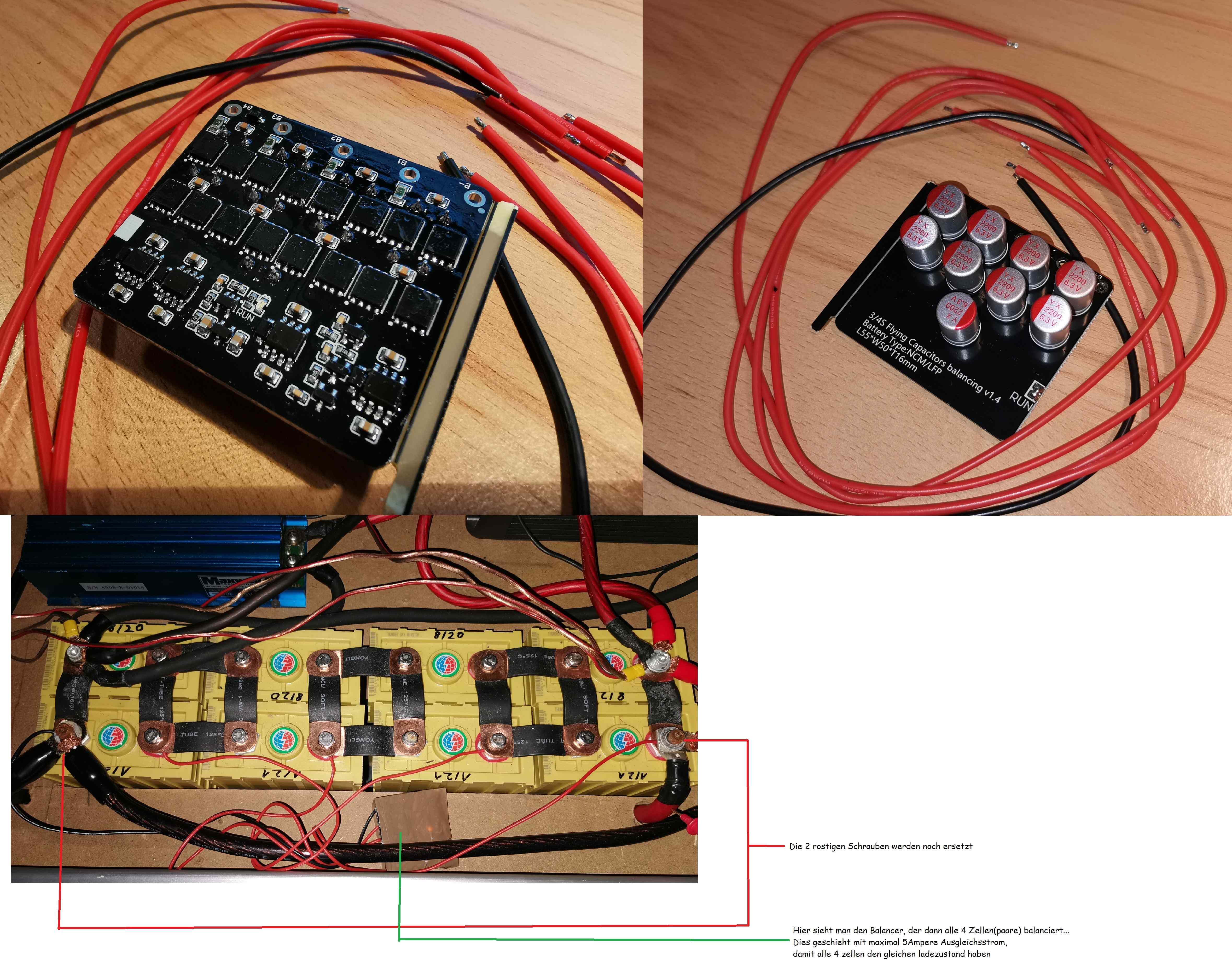

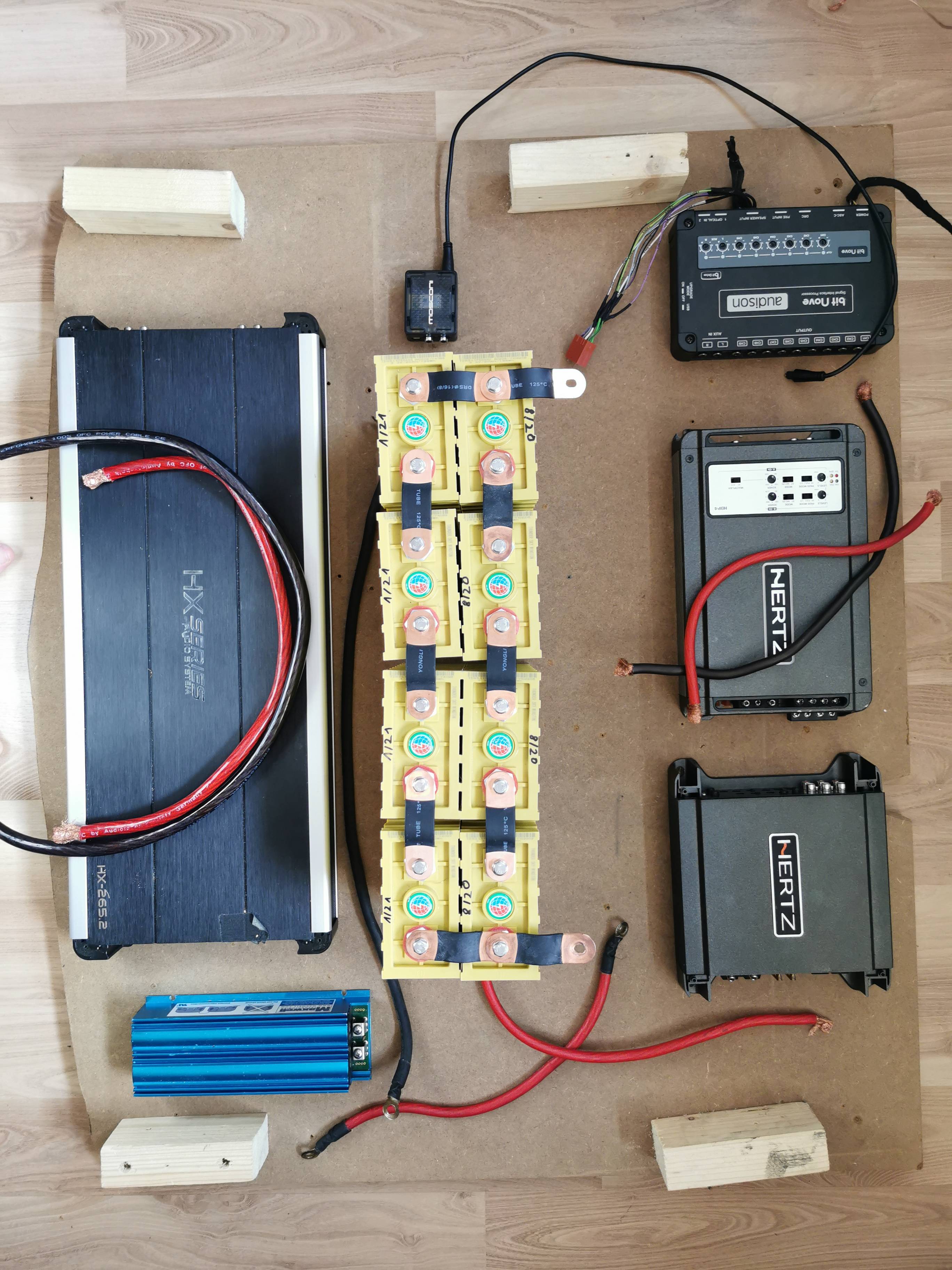

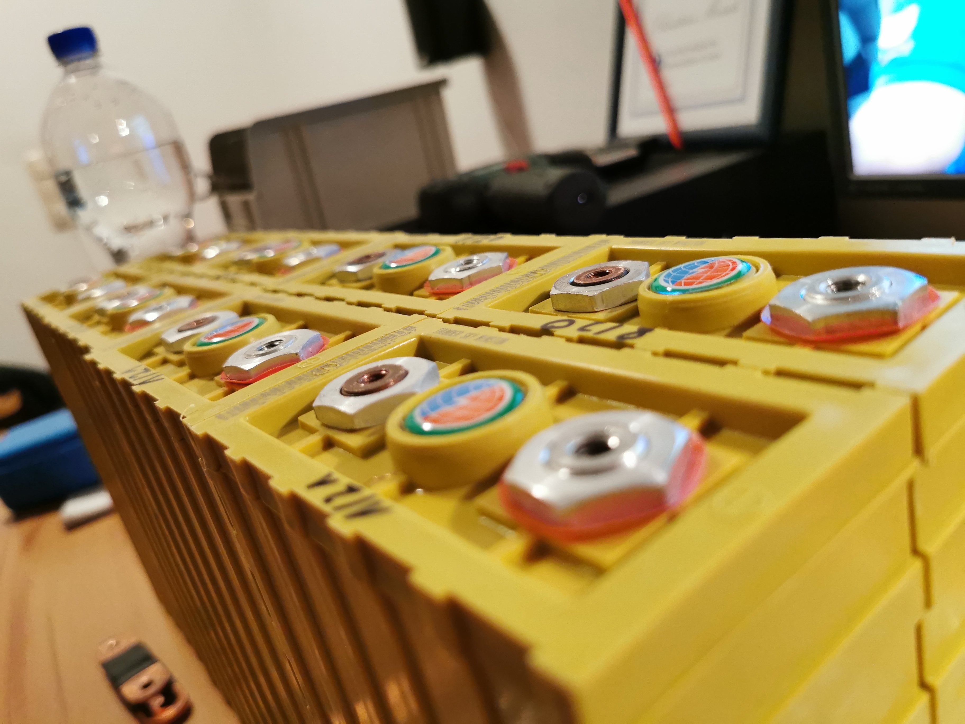

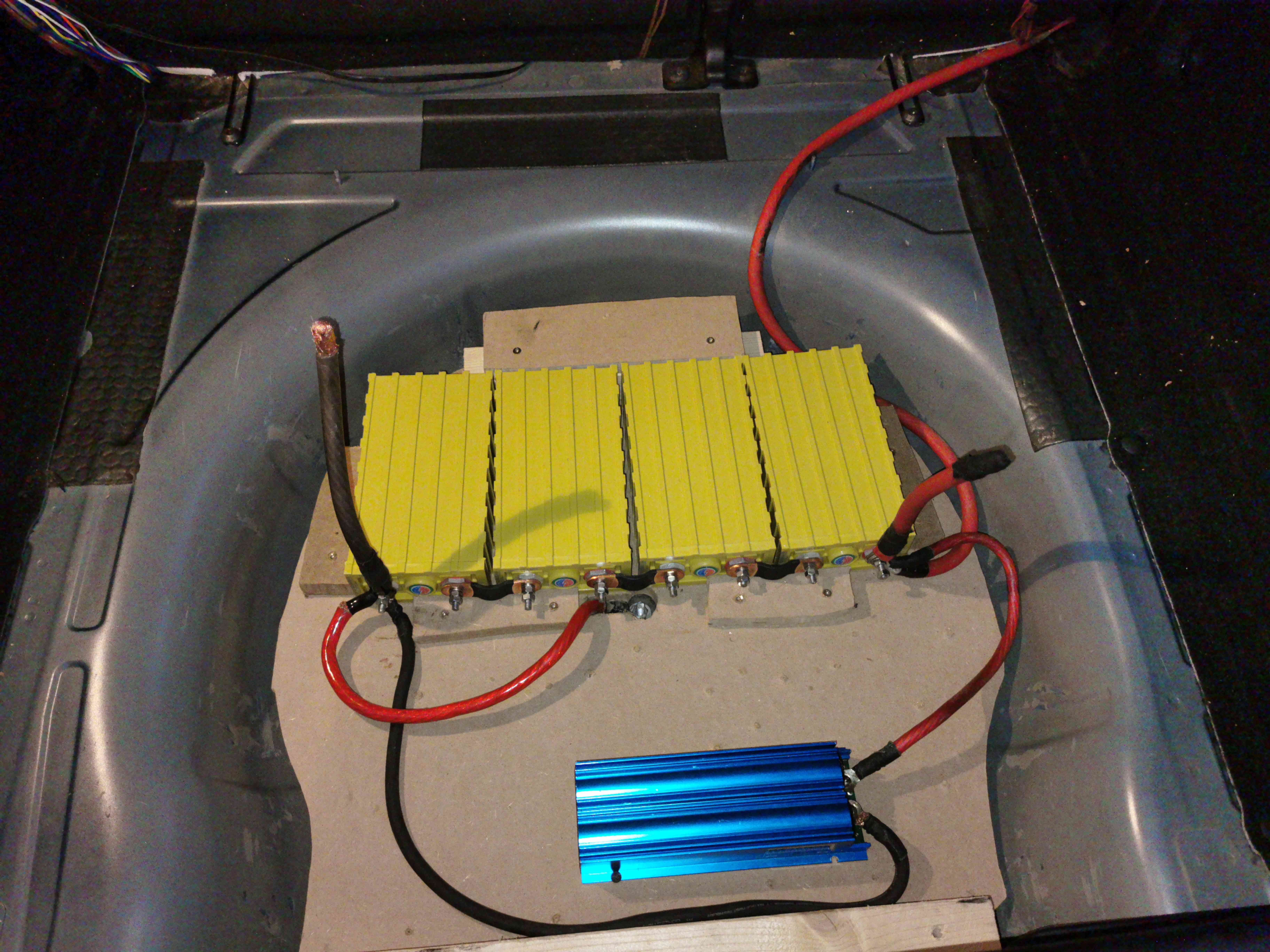

    wie man sehen kann habe ich mir 60ah (+15% Überkapazität) Life4Po zugelegt
    da die für die mulde zu hoch sind muss ich sie liegend montieren (wie beim Liebemachen, is ja genau so geil)

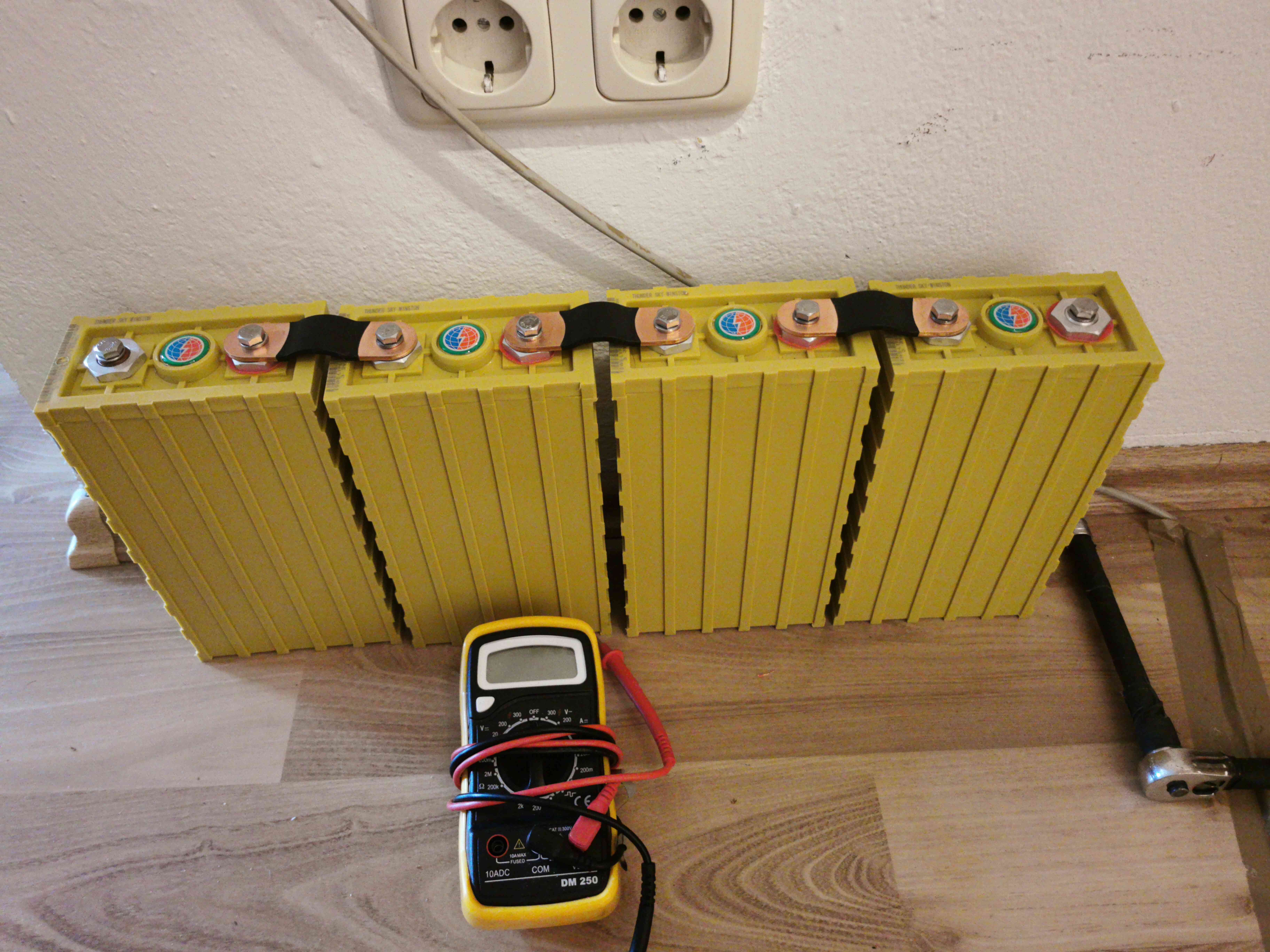

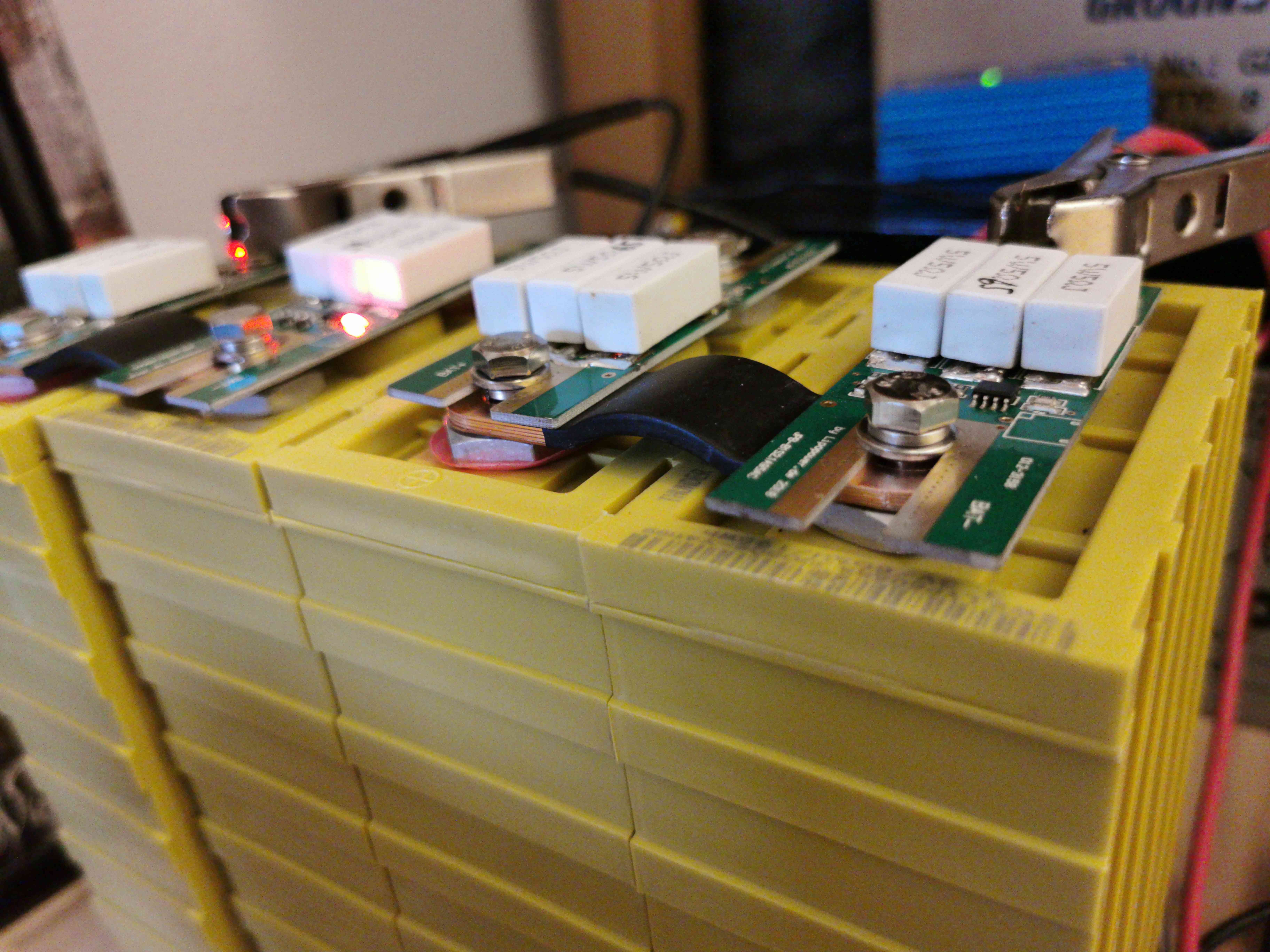

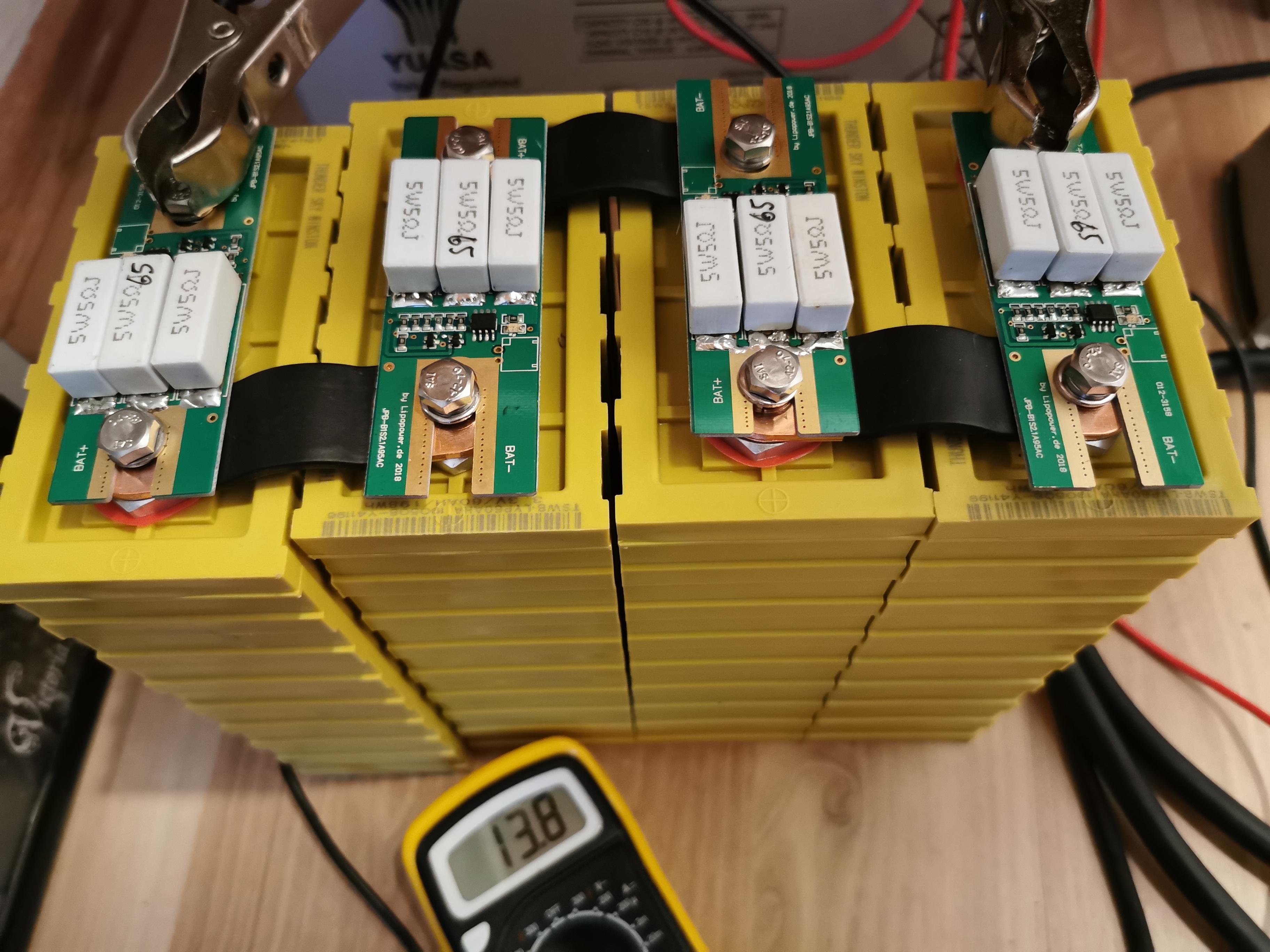

    Die Balancer (platinen) werd ich leider nicht verwenden... da diese erst bei 3,63v anspringen (x4 = 14,52v) und diese spannung erreiche ich leider nicht...
    wenn dann nur beim laden...
    evtl werd ich mir etwas anderes zulegen

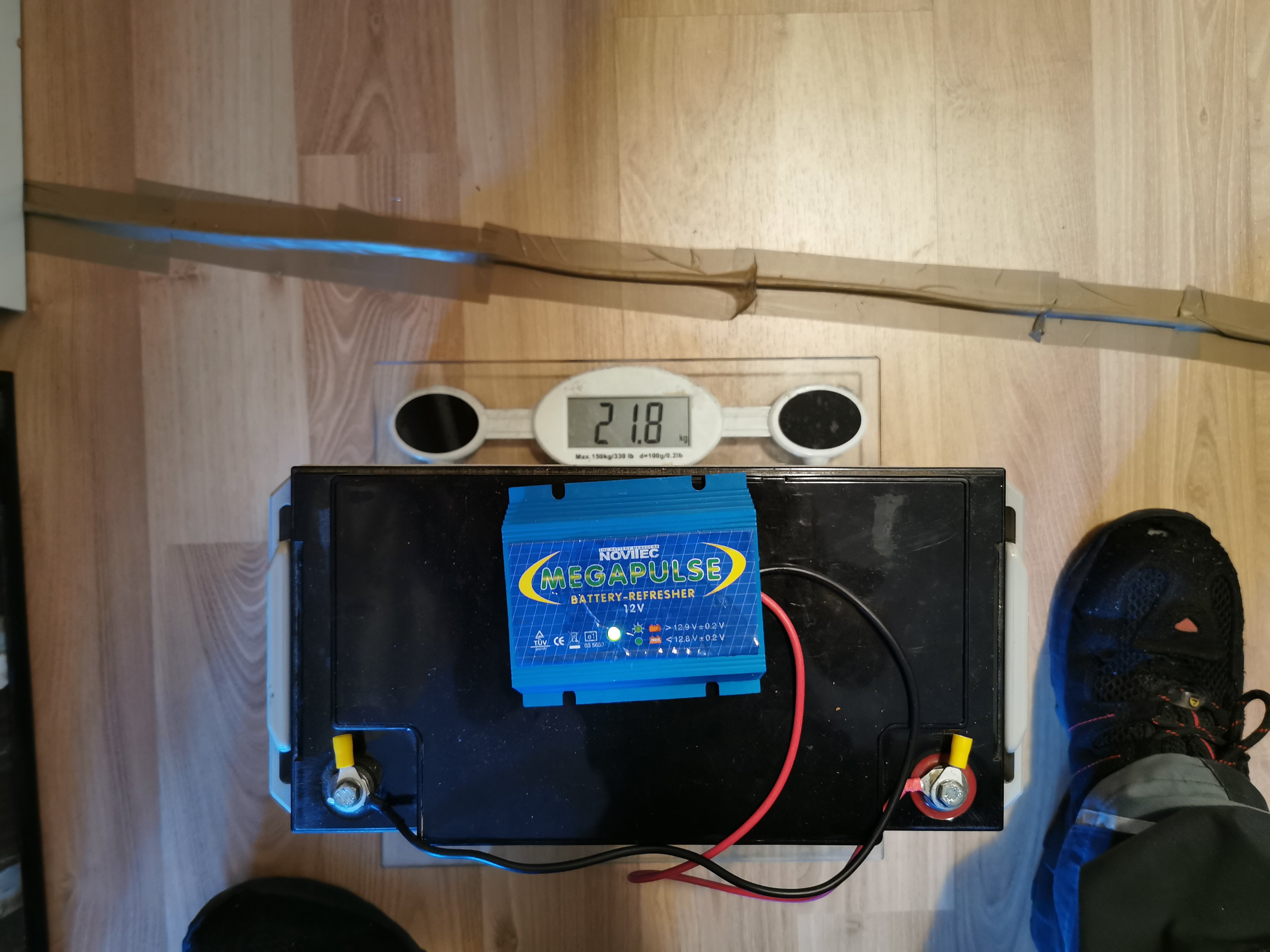

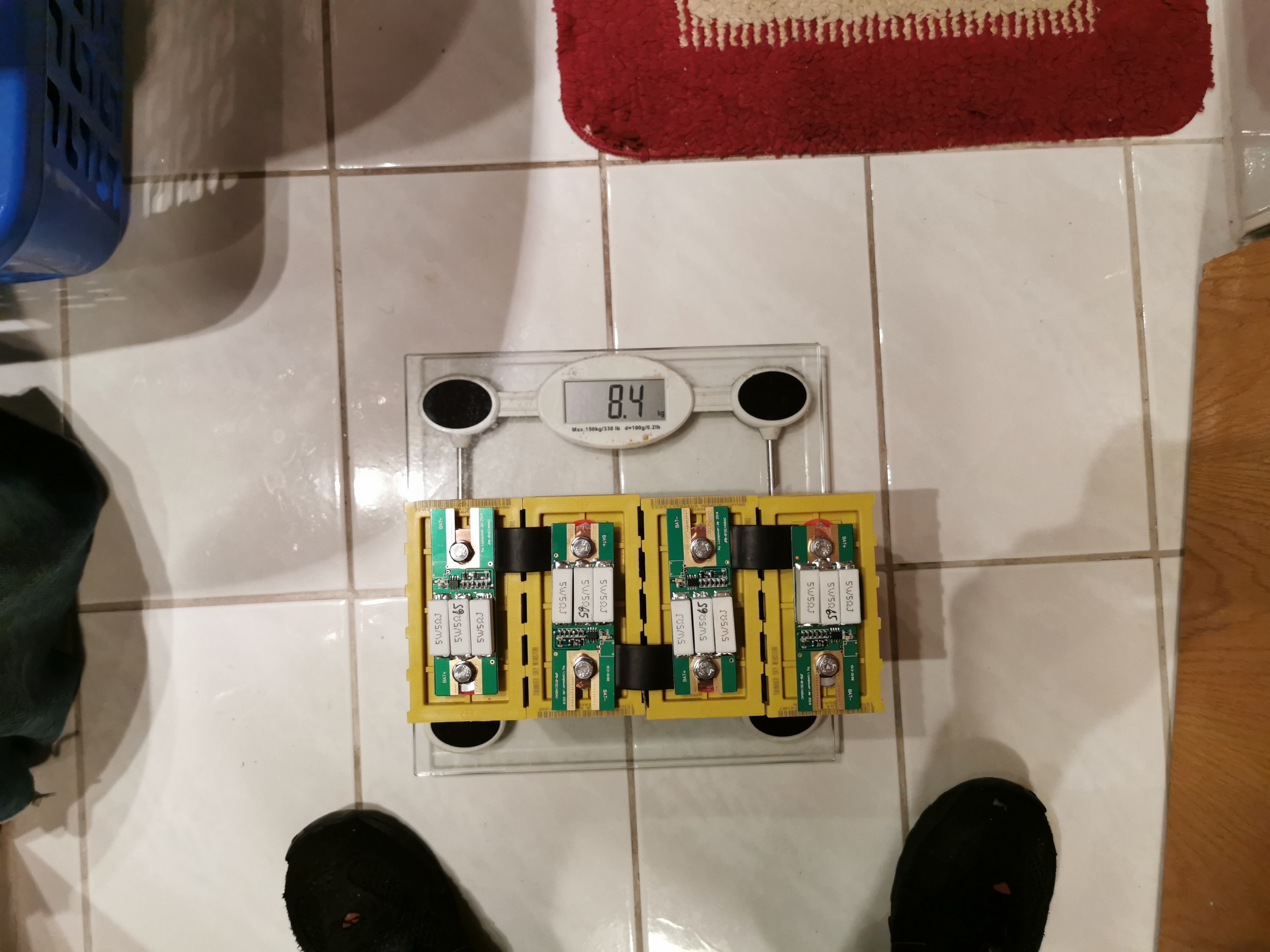

    was ich dadurch noch erziehlen wollte, ist das gewichtsersparniss :P bilder zum vergleich der vorherigen AGM (hintere Batterie) ist zum vergleich dabei

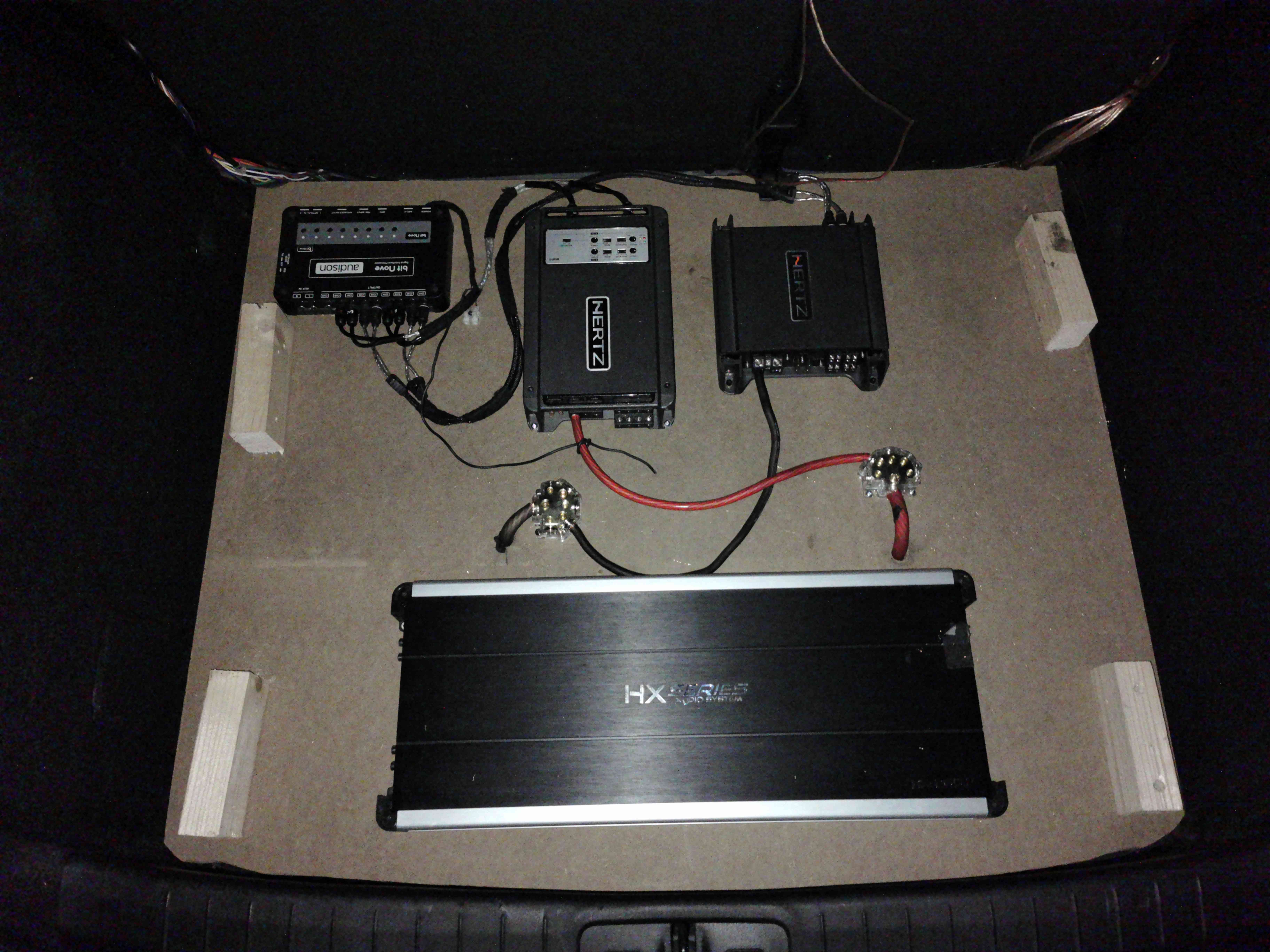

    später folgen mal paar bilder vom heutigen Fortschritt...

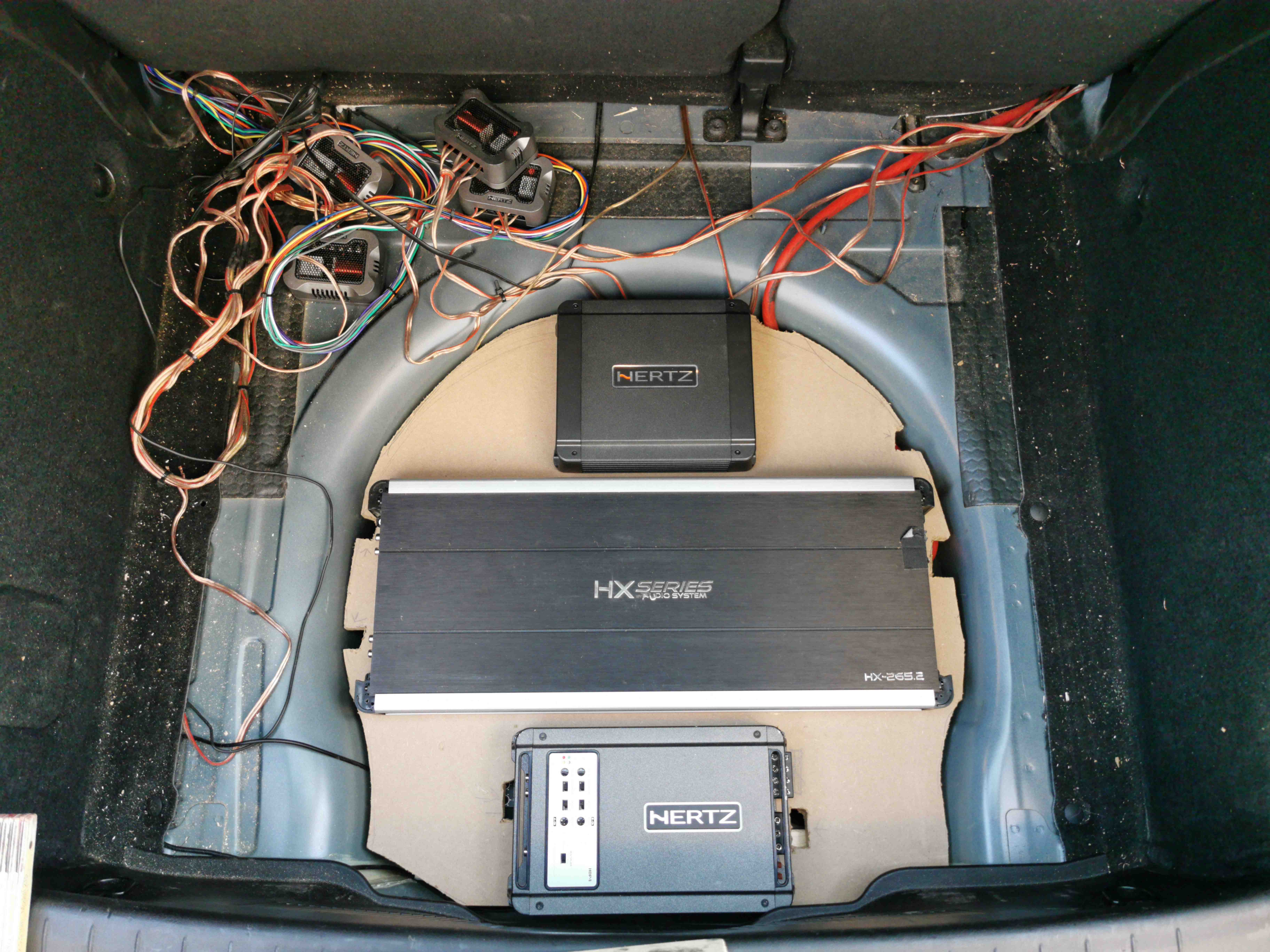

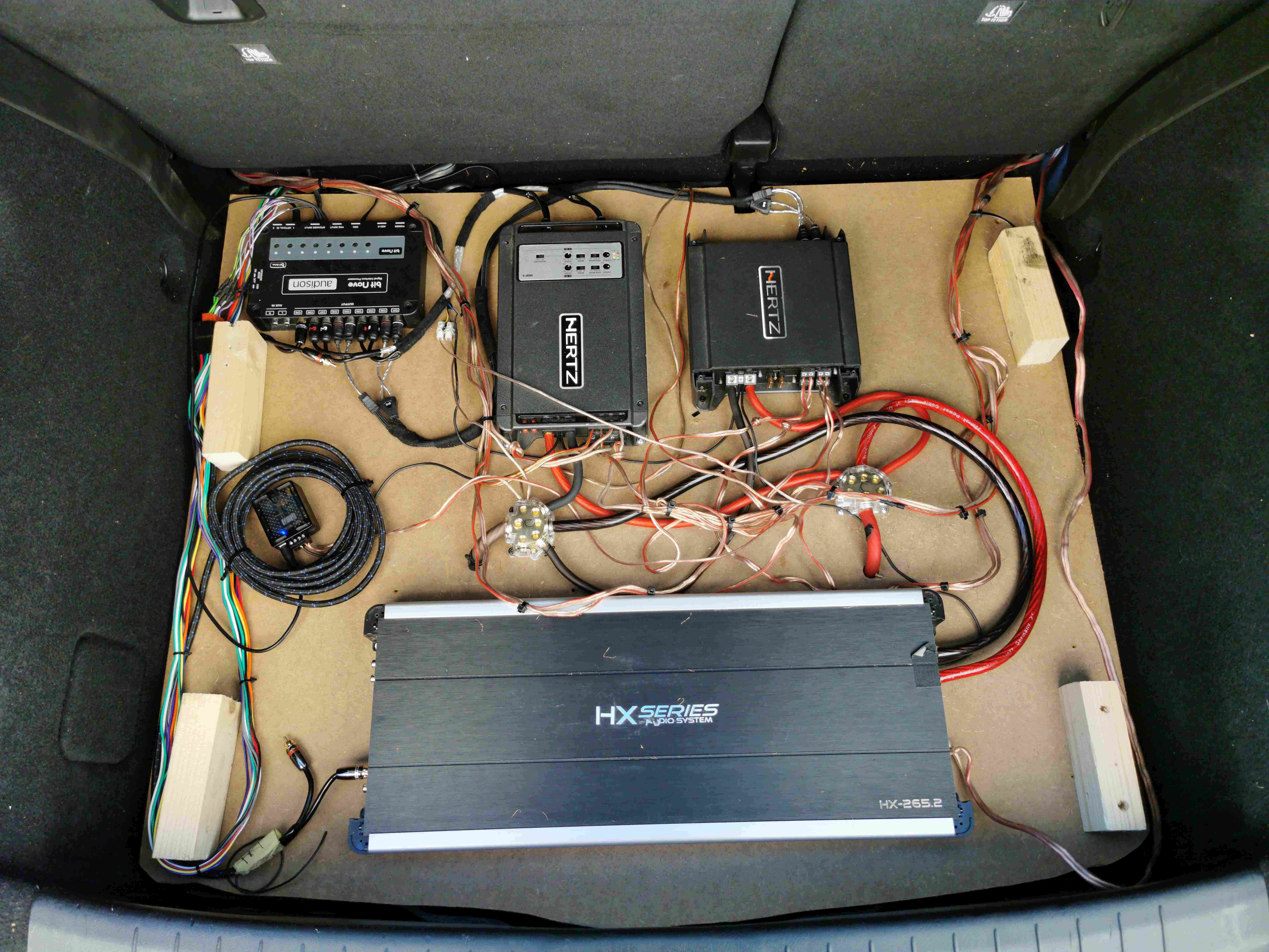

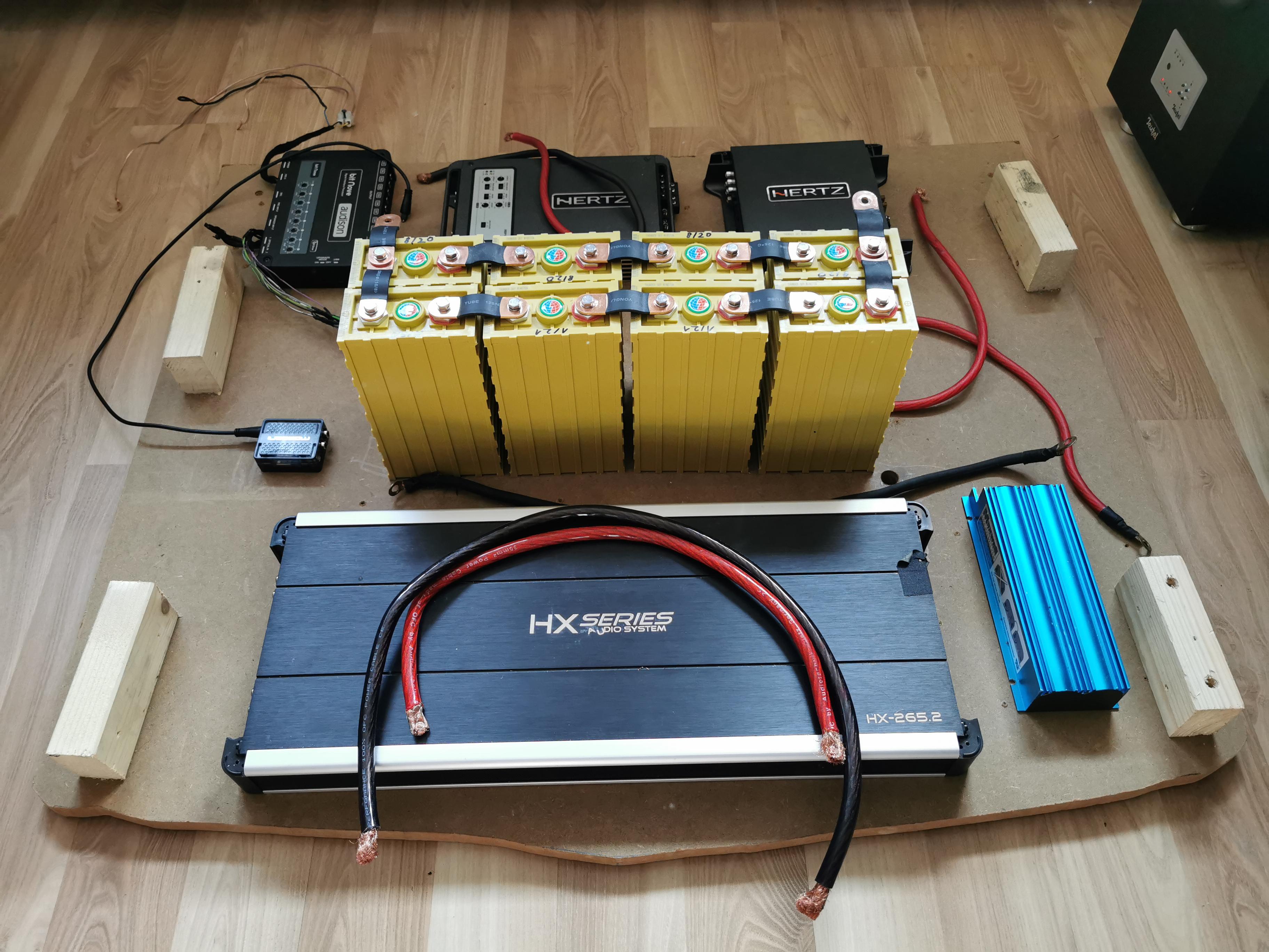

    anhand der bilder mal der stand der dinge :P

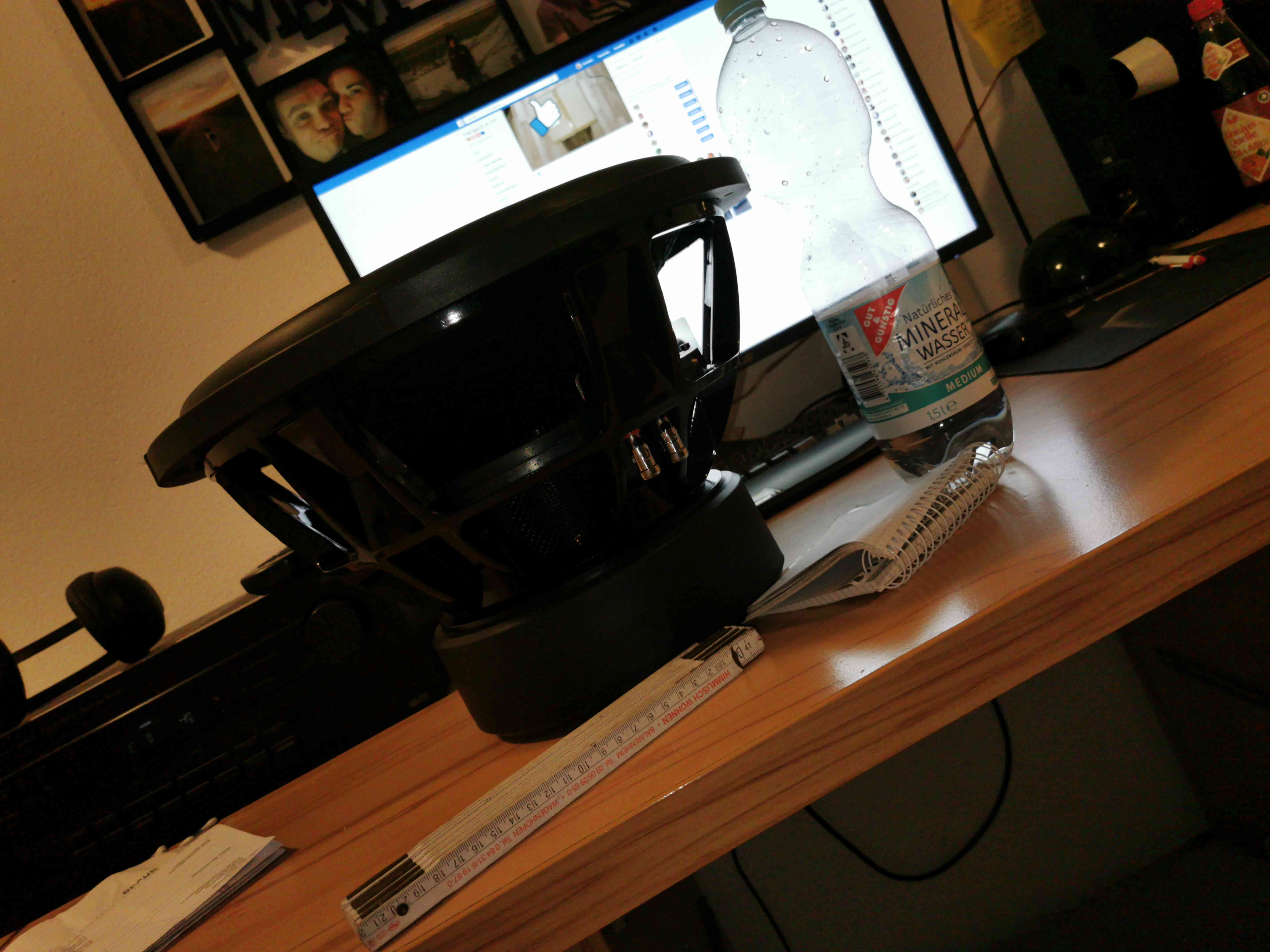

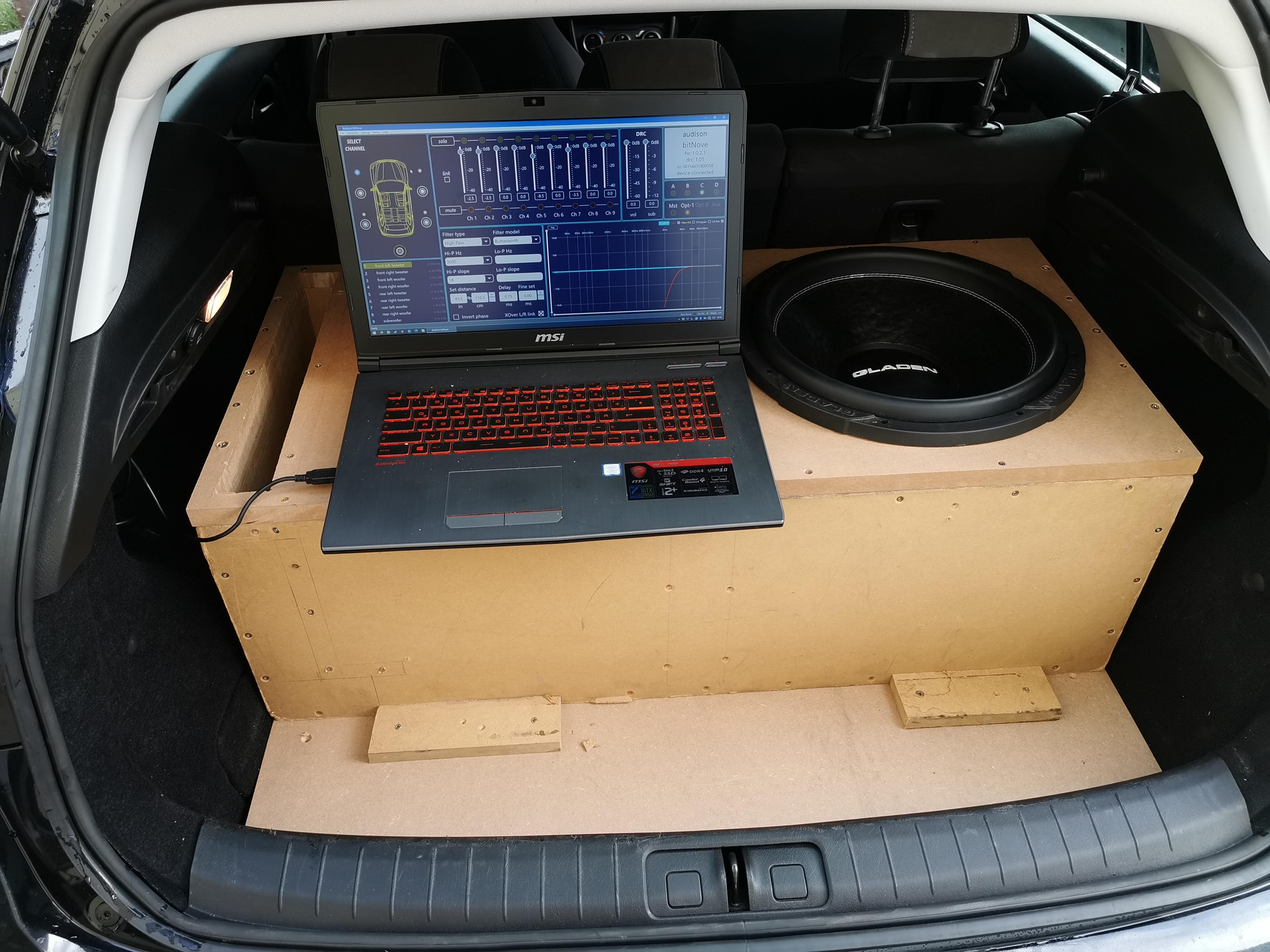

    Hinzu kam ein neuer Subwoofer (Gladen SQL15 Extrem) Single 2Ohm Spule
    Gehäuse wurde natürlich neu gebaut (vorallem Größer ca. 130Liter) Abstimmung ca 33Hz

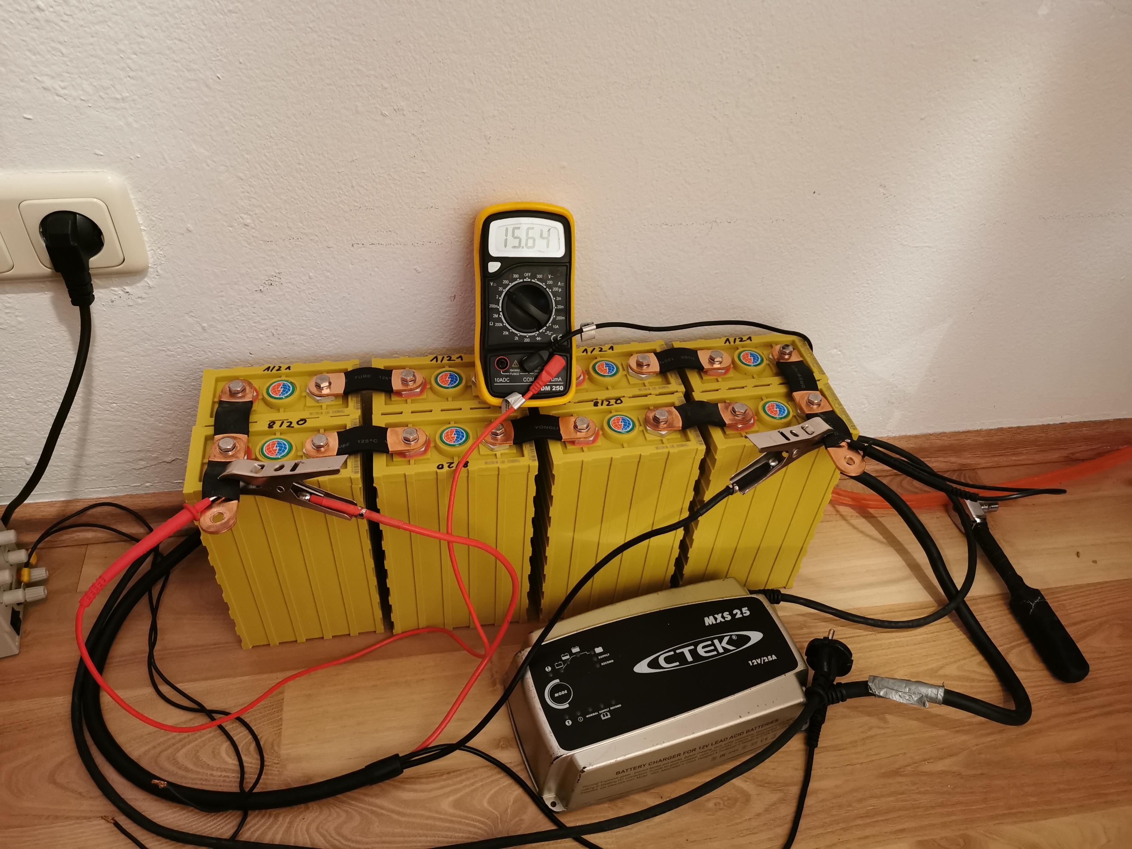

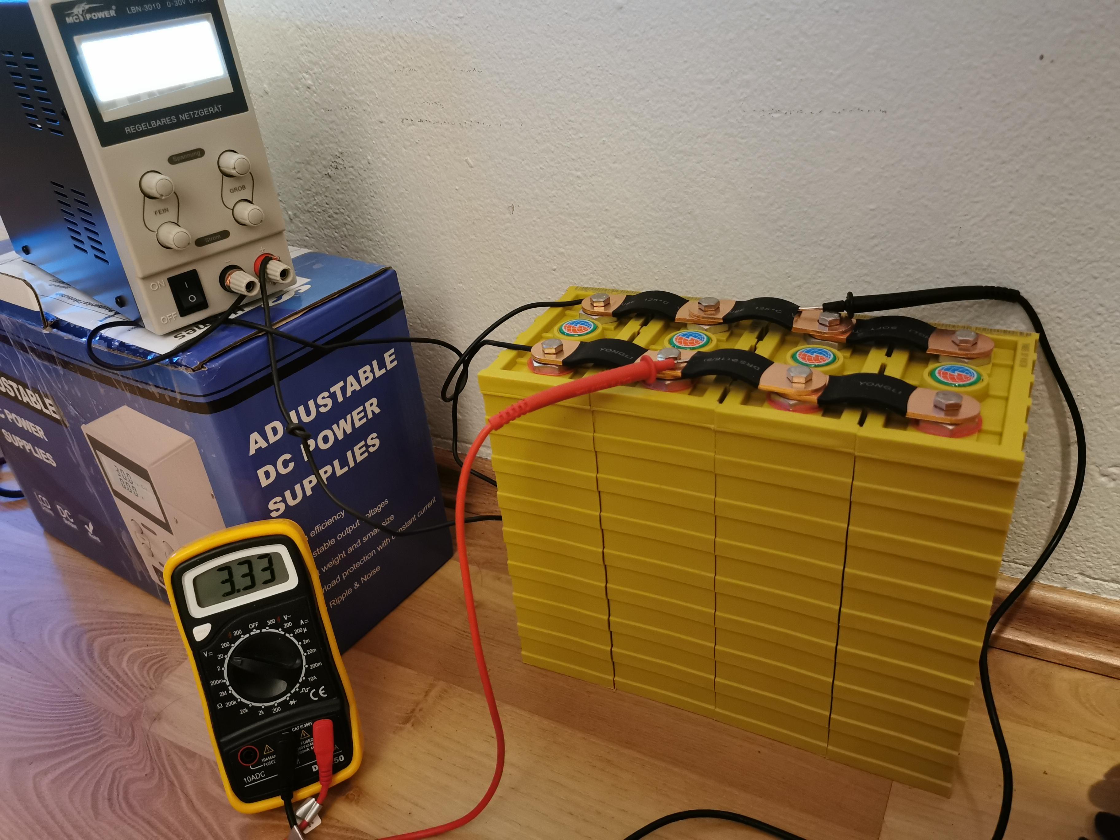

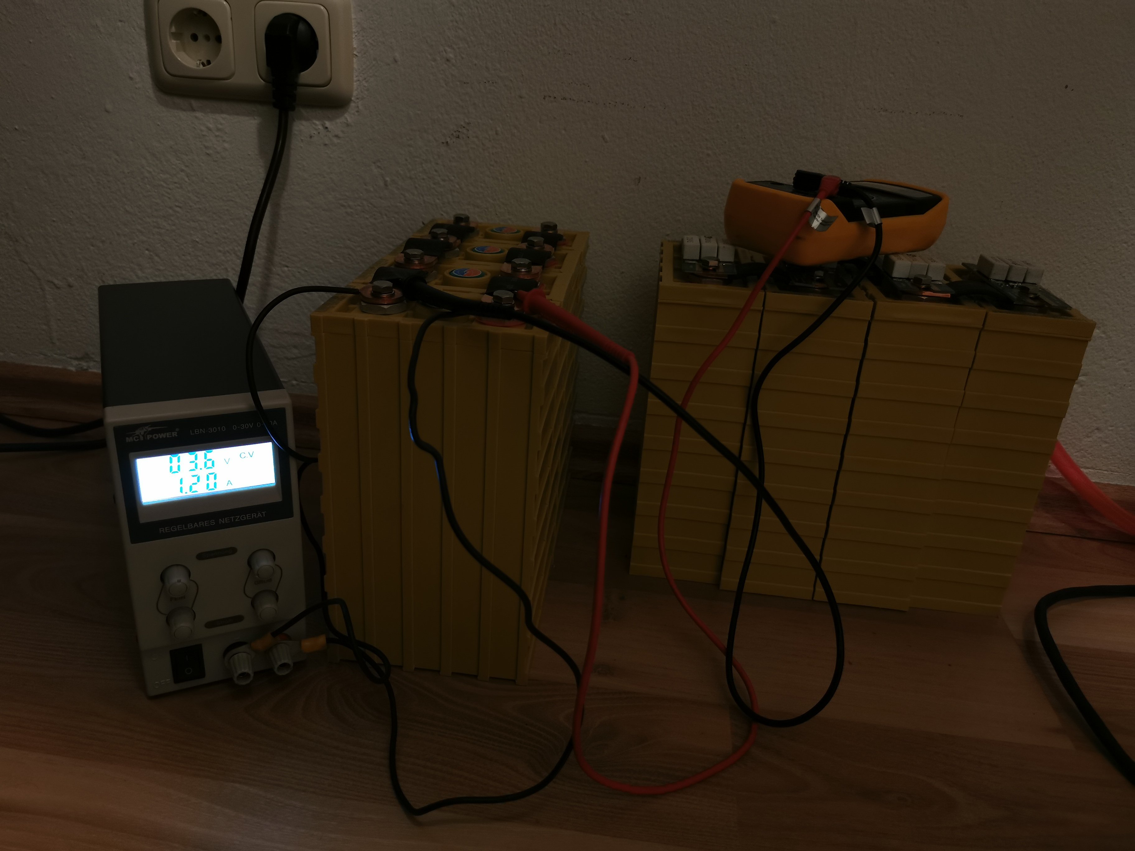

    Und im Januar 2021 kam nochmal 60ah Life4po dazu (inkl 10 Ampere Netzteil zum Zellen ausgleichen) da die Balancer bei mir nicht funktionieren und erst bei 14.5v anspringen (a3,65v pro zelle)
    und diese spannung nicht erreicht wird durch die Lichtmaschine...
    Laufzeitkorrektur (Entfernung zu jedem einzelnen Lautsprecher) wurde auch nochmal geändert, und mehrere profile im Soundprozessor angepasst...
    1. Original Trennung (Hersteller Weichen Betrieb)
    2. SQ (SoundQuality) Trennpunkt etwas Tiefer gesetzt inkl Hochtöner etwas weniger Pegel)
    3. SQ (SoundQuality) wie punkt 2 aber Subwoofer ohne Subsonic Filter :) macht viel Spaß
    4. Pegel Profil Trennung zwischen SQ und Original dafür aber Subwoofer nur ab 30hz bis 60hz Spielend
