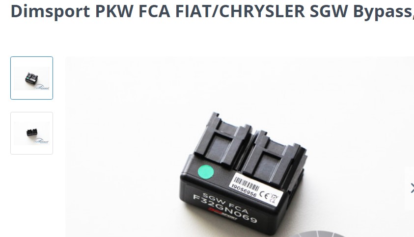

  • Hallo zusammen,
    nachdem mein neuer Tipo 1,6 MJ ebenfalls von dem Problem der nun vorhandenen Firewall (FCA SGW) betroffen ist, habe ich mich mal umgeschaut und das passende Modul zur Umgehung der Firewall gefunden.... Meine Frage wäre aber, wo das SGW Steuergerät beim Tipo sitzt? Links unterhalb des Lenkrads? Ich will mir das Modul erst bestellen, wenn ich auch weiß, wo das Steuergerät verbaut ist....
    Weiß jemand etwas darüber? Vielen Dank und herzliche Grüße aus Augsburg
    Andreas
    Mein Tipo: S-Design Multijet II SCR adblue 120PS, DCT, Bi-Xenon Bj. 12/2020
  • Ich bin auch davon ausgegangen, dass mein Tipo das SGW hat. Ist überall zu lesen. Dem ist aber nicht so.
    Ich komm ins Motorsteuergerät und in den Bordcomputer/Body Computer. Für Bordcomputer/Can Setup /PROXI Alignment musste ich mein Interfaces auf ELM 327 (High Speed) umschalten und das blaue Adapterkabel kaufen.
    Unter Amaturen/Instrument Panel konnte ich z.B. die Kontrolleuchte für das Fernlicht und den Geschwindigkeitsmesser ansteuern.
    Wenn bei Deinem Tipo diese Tests laufen, dann wird er auch kein SGW haben.
    Btw. auch das Nachrüsten von ACC ging problemlos.
    Also, es ist kein SWG verbaut.
    Viel Erfolg beim Testen.
    Imho wird wahrscheinlich erst beim Facelift eine SGW verbaut sein.
  • Ah, super, vielen Dank !! Das ist sehr interessant, denn laut allem, was zu lesen ist, wurden ab Modelljahr 2018 80 Prozent aller FCA Modelle mit SGW ausgestattet, ab Modelljahr 2019 ausnahmslos ALLE :)
    Das wäre natürlich toll, wenn dem nicht so wäre...
    In erster Linie geht es mir darum, die Ölservice-Anzeige selbst rückstellen zu können. Allerdings konnte ich gestern probehalber mit dem Gas- und Bremspedaltrick die Anzeige tatsächlich auch so wieder von 32600km auf 35.000 km Restdistanz rücksetzen.
    Wen es interessiert:
    Zündung an, Menü für Öl-Restlebensdauer aufrufen, Zündung aus, kurz warten (ca. 30s), Zündung an, Bremspedal VOLL durchtreten und in Vollgasstellung inkl. Kickdown halten, dann Bremspedal 7 mal betätigen, 60 Sekunden warten bei weiter gedrücktem Gaspedal, Gaspedal loslassen, dann Zündung aus, erneut 60 Sekunden warten und Zündung an bzw. Motor anlassen. FERTIG ^^
    Gilt aber nur für Diesel Modelle mit Restlebensdaueranzeige für das Motoröl !!
    LG Andreas
