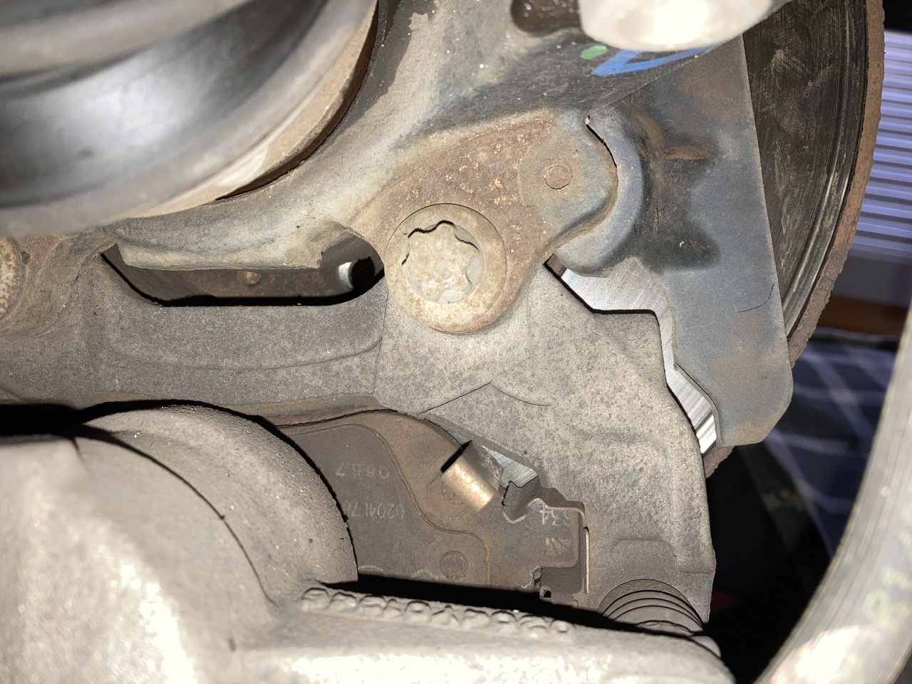

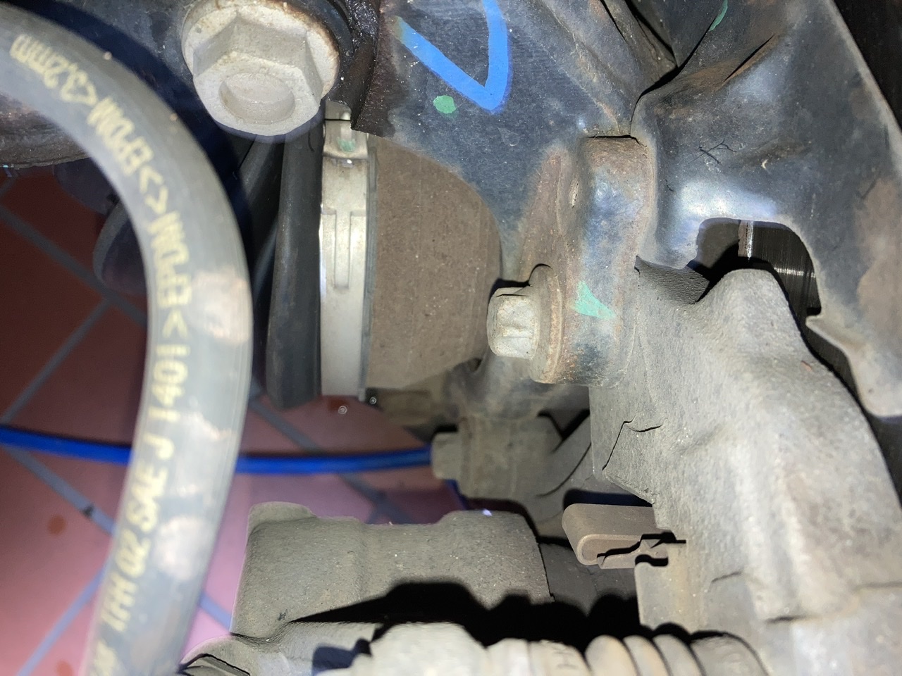

    Ich bin neu hier im Forum und brauche eure Hilfe. Ich muss die Bremsscheiben vorne bei meinem
    Tipo Kombi Diesel 1.6 BJ 2017 wechseln.
    Dazu brauche ich einen Steckschlüssel (E Nuss)...
    weiß jemand welche Größe ich da brauche und welche Marke am besten ist?
    Wollte den Steckschlüssel mit einem Schlagschrauber benutzen.
    Anbei auch Fotos von der Schraube an der Bremsscheibe.
    Vielen Dank schonmal vorab ;)

  • Vielen Dank für die Antworten: Hab erst 50000km drauf. Allerdings ist wohl irgendwas zwischen Bremsklotz und Bremsscheibe geraten und hat sie beschädigt. Deshalb muss ich sie jetzt schon wechseln.

  • Nuss: E16
    Würde, wenn das Mindestmaß der Bremsscheiben noch OK ist und die Klötze noch mindestens 4mm Belag haben, den Tausch noch aufschieben.
    So eine Rille kann immer passieren - ist KEIN Grund für einen schweren Mangel.
