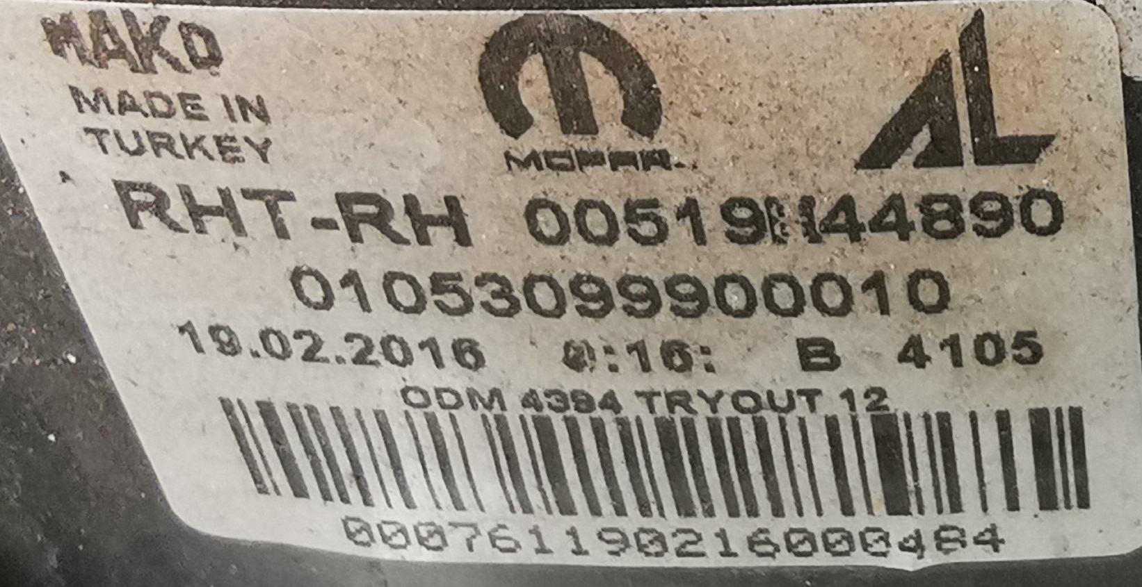

  • Meiner Meinung nach darfst du mit Reflektorscheinwerfer (und ich vermute ganz stark das du den hast) hast keine LEDs einbauen da sie keine Freigabe haben. Kenne keinen Limousinen Fahrer der legal mit LEDs fährt.
    E-Prufnummer am Scheinwerfer beachten!
  • Ok ich gehe davon aus das er die Nummern prüft.
    Das alle Reflektor Scheinwerfer beim Tipo keine zulässige eNummer haben ist mir nicht bekannt.

  • Bitte prüfe an Hand der Kompatibilitätsliste bei Osram/Philips die eNummer auf deinen Scheinwerfern... (Haube auf und von oben auf das Scheinwerfergehäuse gucken)
    Wenn die passen darfst du die LED legal fahren...wenn die Nummern nicht passen darfst du die LED nicht fahren...
